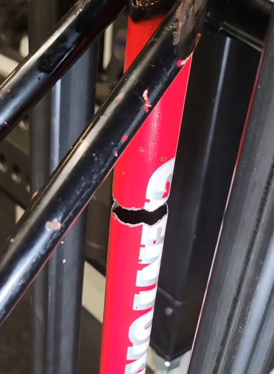

Wallah, gestern so passiert.....

Dann war das wohl Nr. 10 - flog aber Nix rum...Risiko muss man eben mit einkalkulieren das jeder 10. Rahmen Schaden nimmt
Schade um den schönen Centurion Rahmen, aber tolles WerkzeugDann war das wohl Nr. 10 - fliegt aber Nix rum...

Na ja für nen erfahrenen Metaller nix neues mit der WärmeWie ich die Tage schonmal bei dem Innenlager vom Alan geschrieben habe, man braucht Erfahrung und Gefühl bei dem Material um was es hier geht. Wenn man eine festsitzende Stütze schonmal im Schraubstock eingespannt hat, und den Rahmen als Hebel benutzt hat, wird gemerkt haben, das sobald es zu einer Drehung kommt, sich der Rahmen erwärmt, und der Kraftaufwand geringer wurde. Hier hätte man mit Zufuhr von Wärme, Heißluftpistole reicht schon, den Schaden verhindern können.
Ja an dem Spruch, hinterher ist man schlauer, oder aus Fehlern sollte man lernen, ist was dran.
