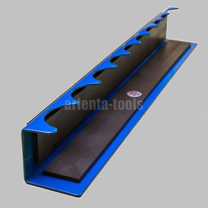

Ich wollte meine Werkzeugwand im Keller mal ein wenig umgestalten. Da habe ich dann lange überlegt, ob ich z.B. eine Magnetleiste für die Schraubenschlüssel und Schraubendreher nehmen soll. Jetzt habe ich mich erstmal dagegen entscheiden und mir die folgenden Dinge bestellt:
Für die Schraubenschlüssel
Für die Schraubendreher
Die Sachen sind richtig günstig , die Bewertungen positiv und ich werde gerne berichten, wenn die Sachen hier sind und ich erste Erfahrungen gesammelt habe.
Jetzt suche ich nur noch so eine Aufsteckschiene mit den Klammern für Stecknüsse. Hammer und das Werkzeug von VAR werde ich erstmal mit der altbewährten Schrauben-Methode (also zwei ausreichend dimensionierte Schrauben auf denen das Werkzeug dann hängt) an der Wand belassen.
Wer von Euch hat denn schon Erfahrungen mit den metallenen Aufsteckschienen von KS-Tools oder BGS gemacht?

Solch einen Schraubenzieher-Aufhänger hatte ich auch mal, war damit sehr unglücklich, die Schraubenzieher wackelten und das System an sich war mir nicht variabel genug - erst eine selbstgebaute und -gebohrte Buchenleiste machte mich glücklich - jeder Schraubendreher hat ein 3-4 cm
tiefes Loch, da wackelt nix mehr.
Bei Ringmaulschlüsseln ließe sich überlegen, sie einfach an einer Leiste mit Stiften aufzuhängen, das habe ich mich meinem Stahlwille-Satz so bemacht, die Buchenstifte ca. 10 Grad nach oben aus der Waagerechten - hält bombig, der Zugriff ist sehr gut, und der Platzverbrauch ist geringer.
Solch einen Schraubenzieher-Aufhänger hatte ich auch mal, war damit sehr unglücklich, die Schraubenzieher wackelten und das System an sich war mir nicht variabel genug - erst eine selbstgebaute und -gebohrte Buchenleiste machte mich glücklich - jeder Schraubendreher hat ein 3-4 cm tiefes Loch, da wackelt nix mehr.
Auch daran hatte ich schon gedacht. Ähnliches wollte ich auch noch für die auf Lager liegenden Vorbauten machen. Jetzt wollte ich es mir mit der Leiste halt einfach einfacher machen. Ich werde berichten, wie sich das bei mir gibt.
