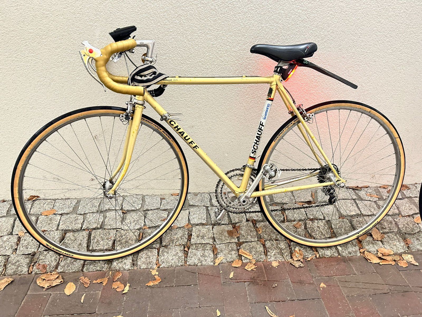

Stimmt grundsätzlich, aber ich will das Rad natürlich hier präsentieren, um vom reichen Erfahrungsschatz der Experten zu profitieren. Und da muss ich dann die gröbsten Schnitzer vermeiden ...

Also dann hätte ich nie ein Rad zeigen dürfen. Meine Lenker und Bremshebel sind immer schon so montiert worden (meinem lieben Mann sei dank), dass es zu mir passt.
Und schelte habe ich nie gehört, eher Diskusionen über den Hintergrund.
Zum Bremshebelproblem: Ich (dies ist meine Meinung) finde dass die originalen Hebel für mich zu tief angebracht wären. Ich fahre auch nur im Oberlenker, jedoch ganz selten mit den Händen auf dem geraden Lenkerstück, sondern "stütze" mich an den Bremsen ab. Die Hände weiter zur Mitte finde ich sehr kippelig.
Die originalen Bremsen müssen aufjedemfall betriebsbereit sein.
Hast du es mal mit einem kompakteren Lenker versucht? Der Tipp kam hier schon öfter und das nicht wegen der Stylepolizei.
Ich hatte das Problem mit meinem alten Lenker auch, wenn ich die Bremshebel bequem für die Bremsgriffhaltung montiert hatte, also weit oben, dann kam ich im Unterlenker nicht mehr an die Hebel ran. Wenn ich sie weiter unten montiert hatte, konnte ich zwar beim Fahren im Unterlenker gut bremsen, jedoch waren sie dann zu tief für das Fahren in der Bremsgriffhaltung. Die Lösung war ein Lenker mit weniger Drop.
In der Oberlenkerhaltung (also auf dem graden Stück) hat man geringere Hebelkräfte, da man enger fasst. Auch hier kann ein kompakterer Lenker die Lösung sein, wenn er einen geringeren Reach hat und man dafür einen längeren Vorbau nimmt. Der Oberlenker ist dann zwar etwas weiter vorne aber eben nicht mehr so zappelig.

Gerne! Ich finde es einfach sehr schade, wenn man sich auf eine Position beschränkt, obwohl mit dem Rennlenker mehr möglich ist. Mir drängt sich dann zwangsläufig die Frage auf, ob es mit passenderem Setup auch so wäre.

Kau fünft HubaBuba, kräftig einspeicheln und klebe die in die Bremshebel, das sieht ja traurig aus. Und das klappert doch beim Fahren.
Aber die Klingel – ist die dazu da, die "MAX"-Markierung vom Vorbau zu verdecken? Wirf da doch lieber nochmals einen Blick drauf …
Ist auf den Millimeter genau bis zur Max-Markierung rausgezogen. Wenn sie sich „sicher“ fühlt, werde ich den Vorbau in ganz kleinen Schritten jede Woche ein bisschen reinschieben und die Sattelstütze ein bisschen weiter raus. Mühsam ernährt sich das Eichhörnchen, so konnte ich unmöglich anfangen, denn dann wäre sie gar nicht gefahren.
Wenn sie sich auf dem Rad wohlfühlt, dann wird die Optik feinjustiert.
