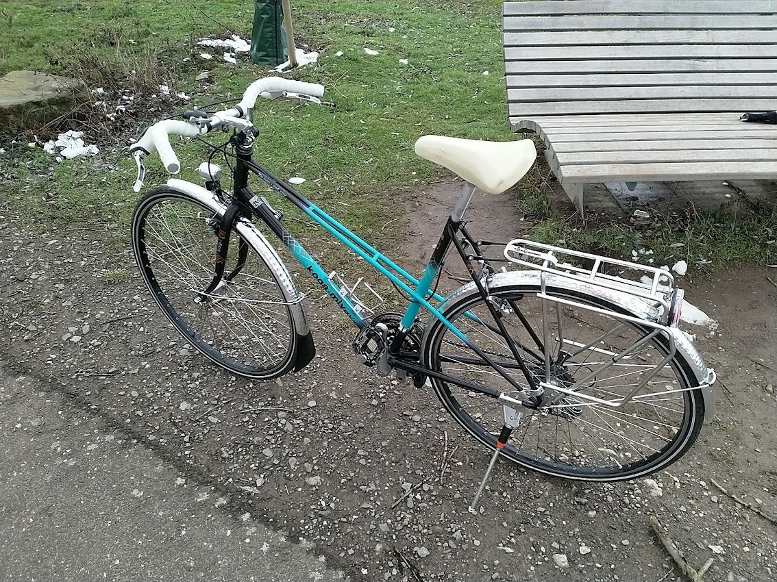

Mein Alltagsrad sieht so aus:
km2-jpg.1207184
Und mein Tourenrad(?) so
img_20230307_181151-jpg.1228790
Lenkung finde ich bei letzterem deutlich besser, da ich durch den Rennbügel und längeren Vorbau deutlich mehr Gewicht auf das Vorderrad bekomme und auch mit dem Körper lenken kann und nicht nur mit dem Lenker.
