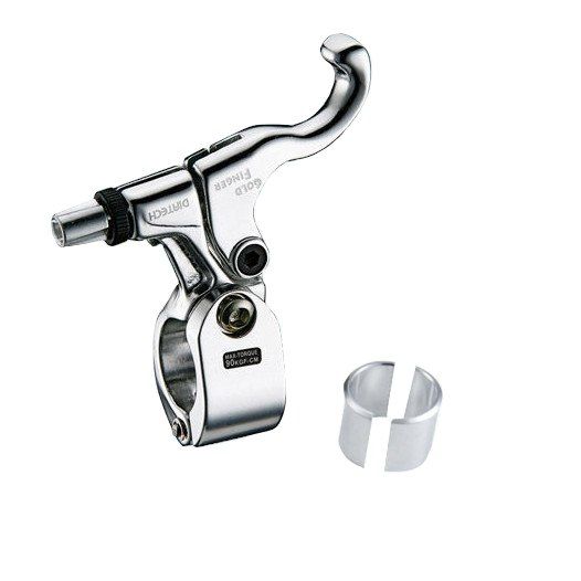

Schau an, ein güldenes Schauff für die Frau

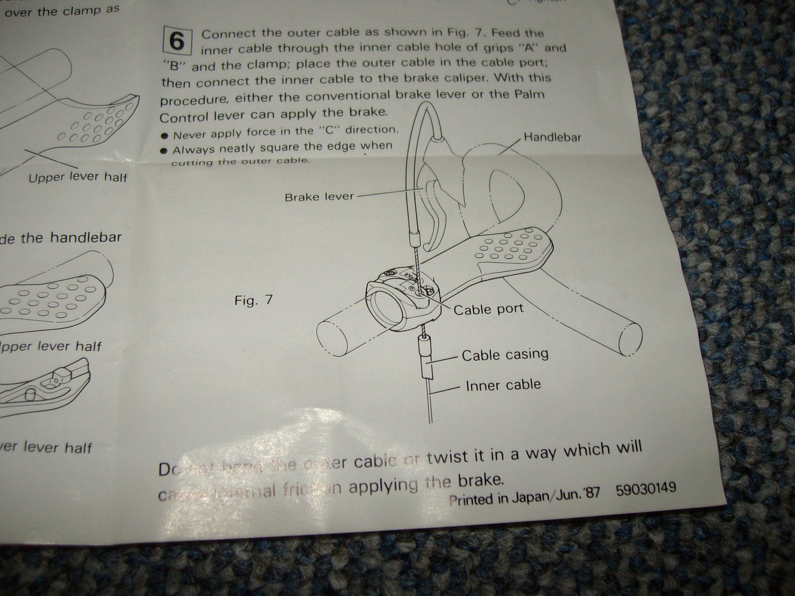

Zusatzhebel sind dazu gedacht, zwischen Hebel und Bremse gefädelt zu werden, damit eine weitere Bremsposition ermöglicht wird.
Man kann aber auch den Nippel am Hebel einhängen (dort, wo normalerweise die Hülle vom Haupthebel ankommt) und dann funktioniert der Hebel auch solo.
Richtig gut allerdinx nicht, denn die Bauform ist ja so, dass die freiliegende Hülle weggeschoben wird (denn wenn im Normalfall der Zug unterm LB sitzt, kann in diese Richtung nix geschoben werden).

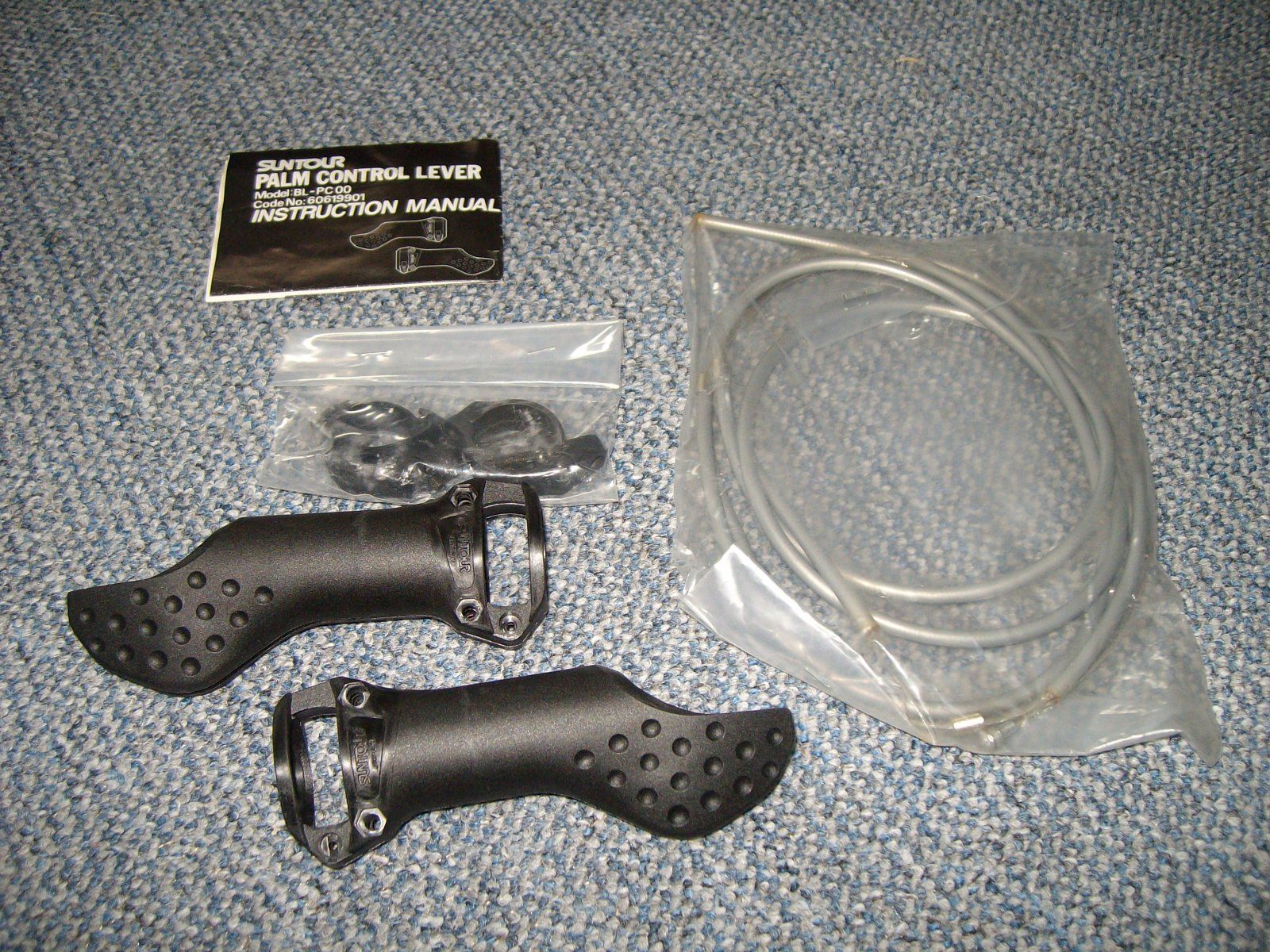

Übrigens gibt es auch eine Zusatzbremshebel-Lösung für Wäscheleinen. Natürlich von Suntour.
Das geht aber nicht mit allen Zusatzhebeln für den Oberlenker, meine ich!
(...) Übrigens gibt es auch eine Zusatzbremshebel-Lösung für Wäscheleinen. Natürlich von Suntour.
Anhang anzeigen 1231242Anhang anzeigen 1231243
Wie wird damit denn gebremst? Durch Rotation der "Griffe" mittels der Auflage für den Handballen?
Die Zusatzbremshebel am Oberlenker funktionieren wunderbar neben den normalen Bremshebeln. Warum wird das nicht einfach einmal probiert?
