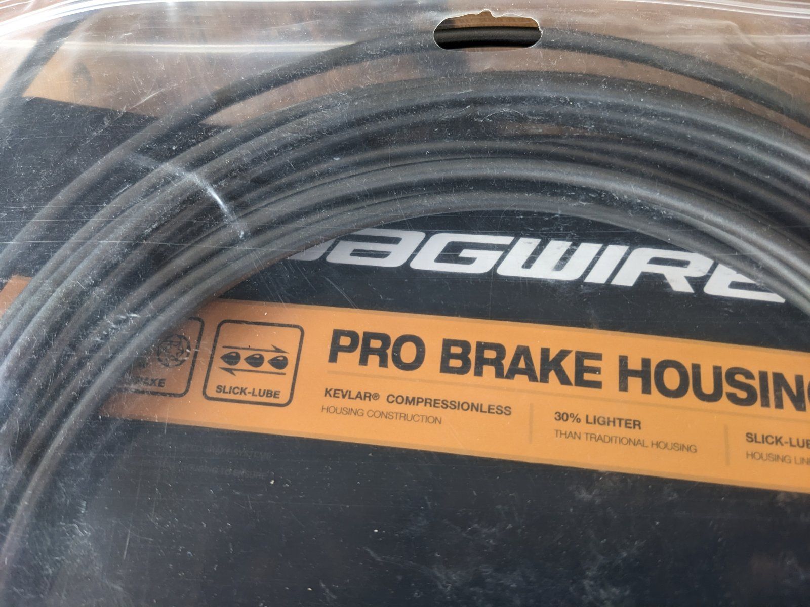

Bei den Zughüllen gebe ich zu Bedenken, dass ich nicht verstehe wie ein dicker Bremszug durch eine dünnere Schaltzughülle passt?!
Allerdings gibt es von Jagwire Pro Brake Housings die solche Längsstreben plus eine Kevlarhülle haben und eine sehr gute Wahl auf der Suche nach dem Druckpunkt sind.

Ich gebe Dir bei nächster Gelegenheit ein Bier aus, wenn Du einen Bremszug so in eine moderne, steife Schaltzughülle fädelst, dass er sich leicht bewegt.
Das ist ein Märchen.
@Chris-AC war sich vermutlich nicht bewusst, dass es solcherart gebaute Bremszughüllen gibt und dass seine Vermutung gar nicht praktikabel ist.
Kein Pfusch.
Kein Pfusch.
Gab aber schon Kombinationen wo das ging, habe ich früher an Damenrahmen bei der HR Bremse gemacht, deutlich besserer Druckpunkt, aber die Bremszüge waren damals auch etwas dünner.
