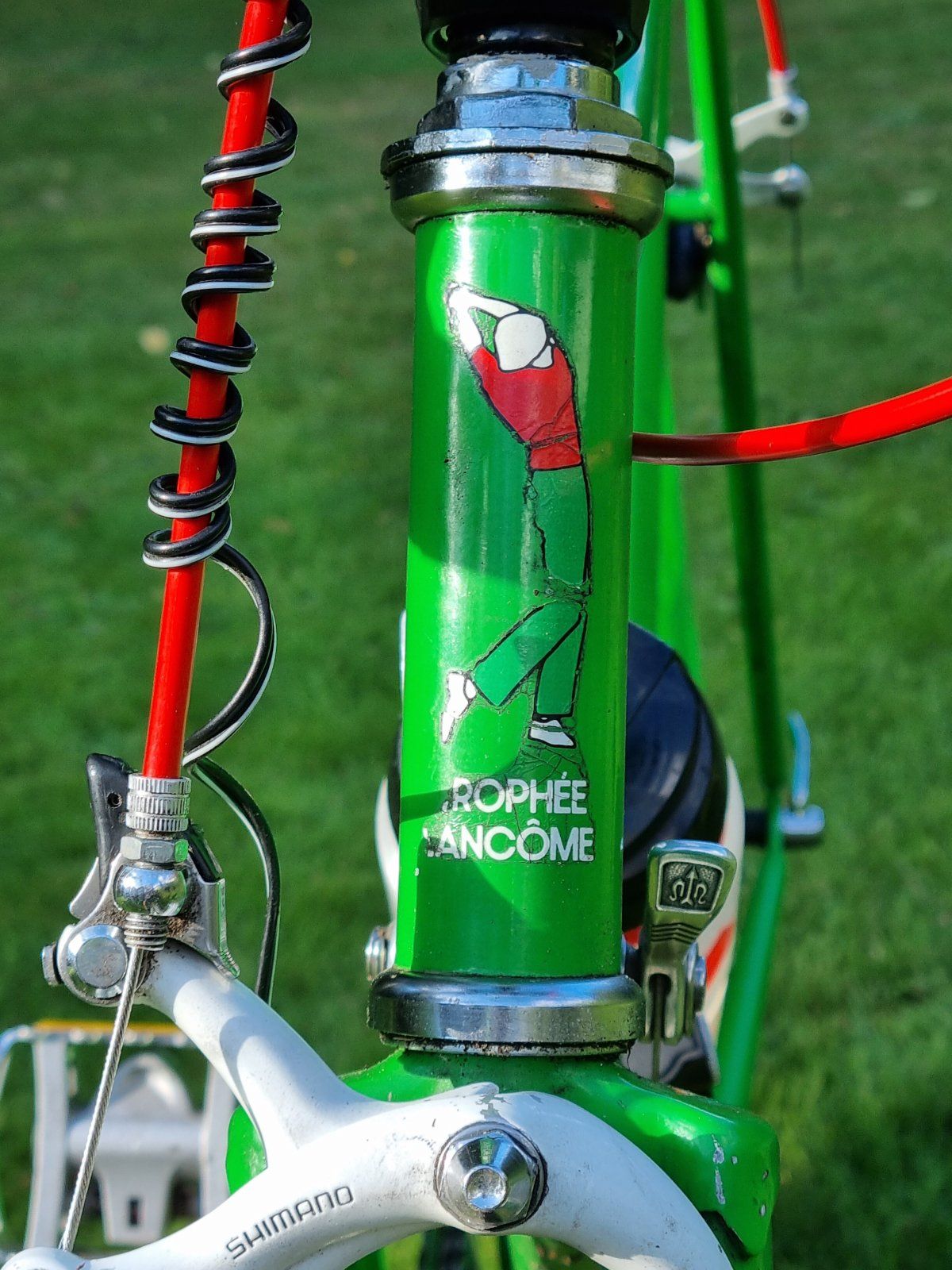

Ich gebe Dir bei nächster Gelegenheit ein Bier aus, wenn Du einen Bremszug so in eine moderne, steife Schaltzughülle fädelst, dass er sich leicht bewegt.
Das ist ein Märchen.
@Chris-AC war sich vermutlich nicht bewusst, dass es solcherart gebaute Bremszughüllen gibt und dass seine Vermutung gar nicht praktikabel ist.
Kein Pfusch.
Also, das war ja eins der Probleme, der Zug bewegte sich nicht (mehr) leicht durch die Hülle.
Das kann aber auch an den ausgefransten & korrodierten Enden gelegen haben.
Aber den Zustand als "in Ordnung" zu bezeichnen, das hätte ich mich nicht getraut.

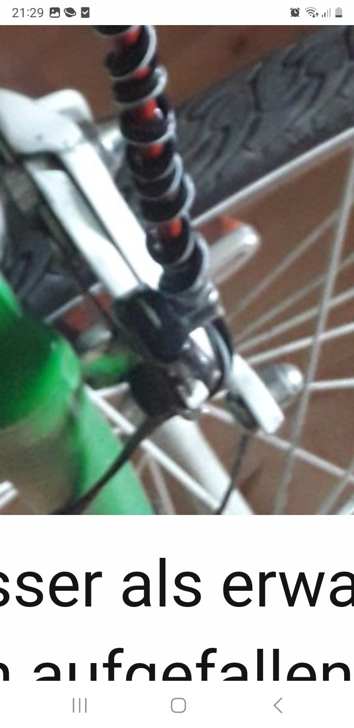

Ein zwei Worte noch von mir, zwingend erforderlich für einwandfrei funktionierende Züge und deren Hüllen, sind passende Endkappen, die hier mit Sicherheit nicht vorhanden, oder nicht passend
Hier müsste normalerweise auch eine Endkappe sitzen.
Schade das mein unentgeltlichen Teile , wie z.B NOS Schlauchreifen nicht angenommen wurden. Laut @Chris-AC hätte es ihn etwas beruhigt, und wenn man mit Schlauchreifen unterwegs ist, gehört ein selbiger natürlich unter den Sattel!
Ja dann darf man natürlich nicht die gezeigte Außenhülle verbauen!
Die würde ich gar nicht mehr verbauen.

Ich weiß gar nicht wovon wir eigentlich sprechen. Das auf dem Bild ist doch eine Schalthülle und keine Bremshülle.
Ok, jetzt bin ich in der Spur. Habe eben erst nachgelesen was eigentlich so ab ging. Bin nun ziemlich verwundert, denn ich war mit der Performance von Rad ziemlich zufrieden nachdem die Bremsen einen Service von mir erhalten hatten. Die Bremshülle war da auch noch eine Bremshülle, glaube ich. Ansonsten wäre mir das nämlich aufgefallen und auch die geriffelte Oberfläche der Hülle auf einen Bild aus unserem Gästezimmer spricht dafür:
