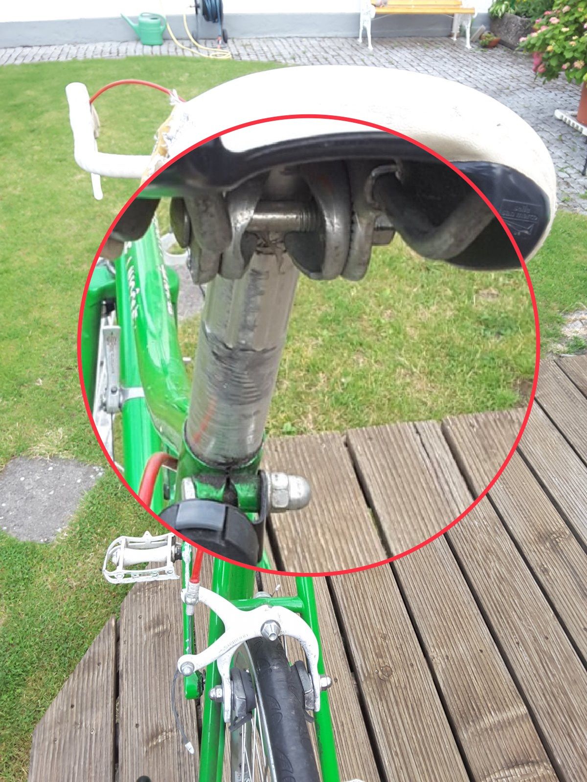

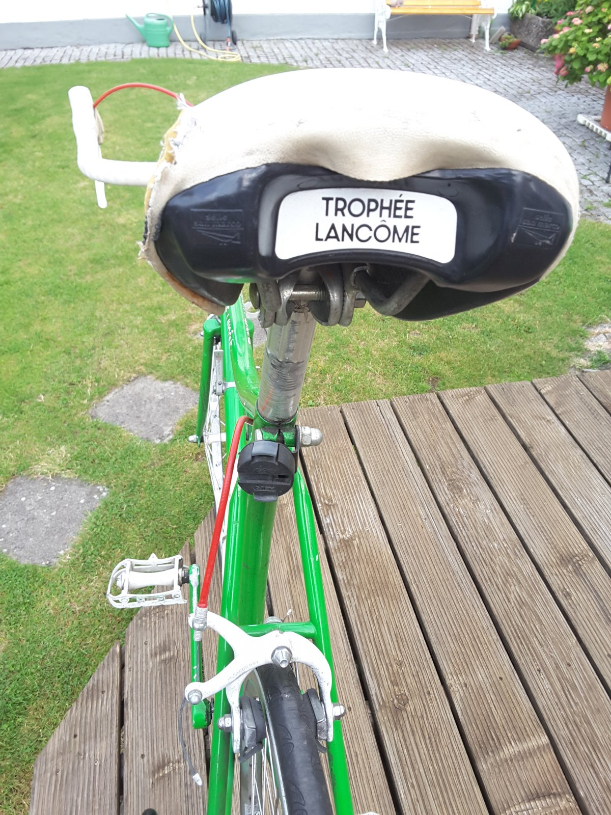

Wie geil, was seh ich da - Super Record Sattelstütze in der urstseltenen Stahl/Sattelklobenversion? Allein die ist doch schon mehr als die ausgegeben 200 Ocken wert. Klarer Fang der Woche!

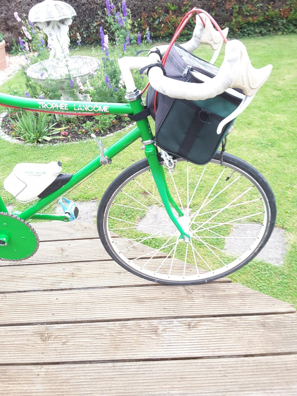

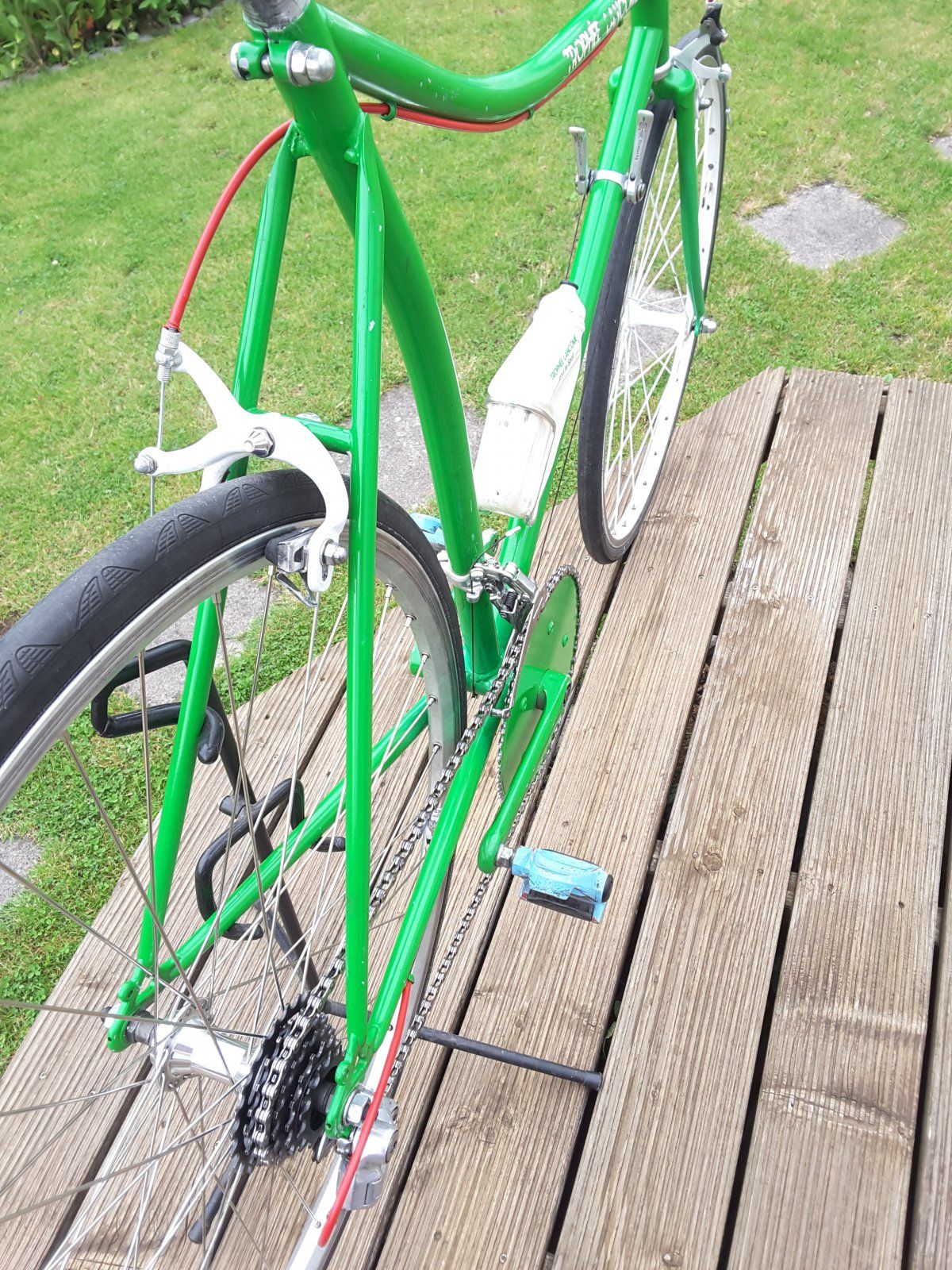

So, ready for race.

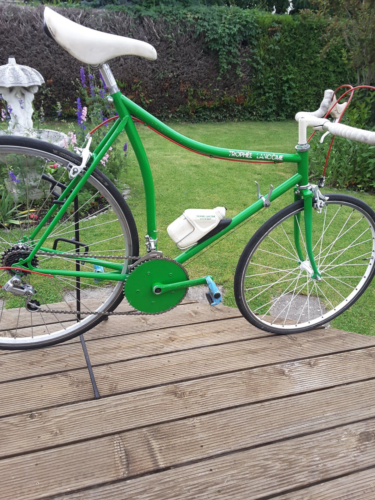

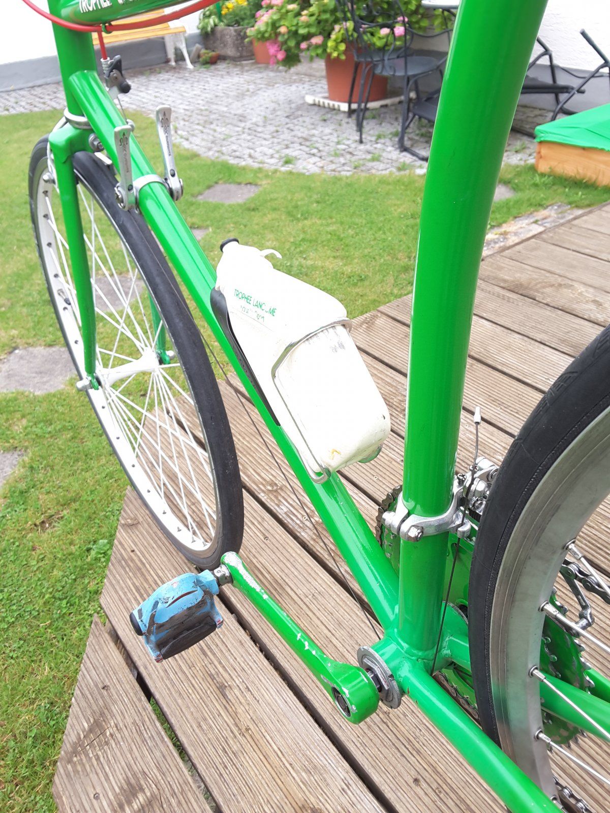

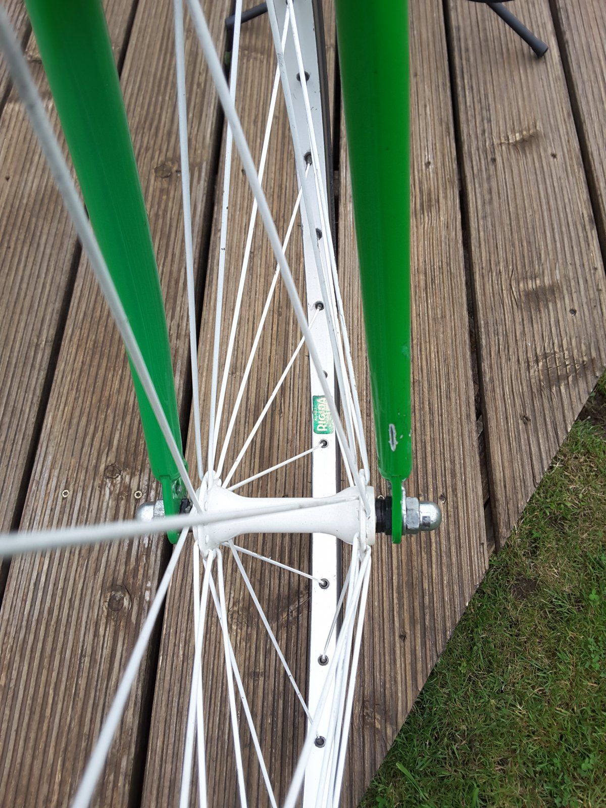

Ich für meinen Teil bin mit der Überholung jetzt fertig.
Fährt sich gar nicht so übel. Die Bremsbelagstärke ist quasi noch neuwertig und bremsen auch wie sie sollen, also kein Wechselbedarf.
Die Speichen habe ich noch etwas nachgezogen und den Lack gereinigt und gewachst.

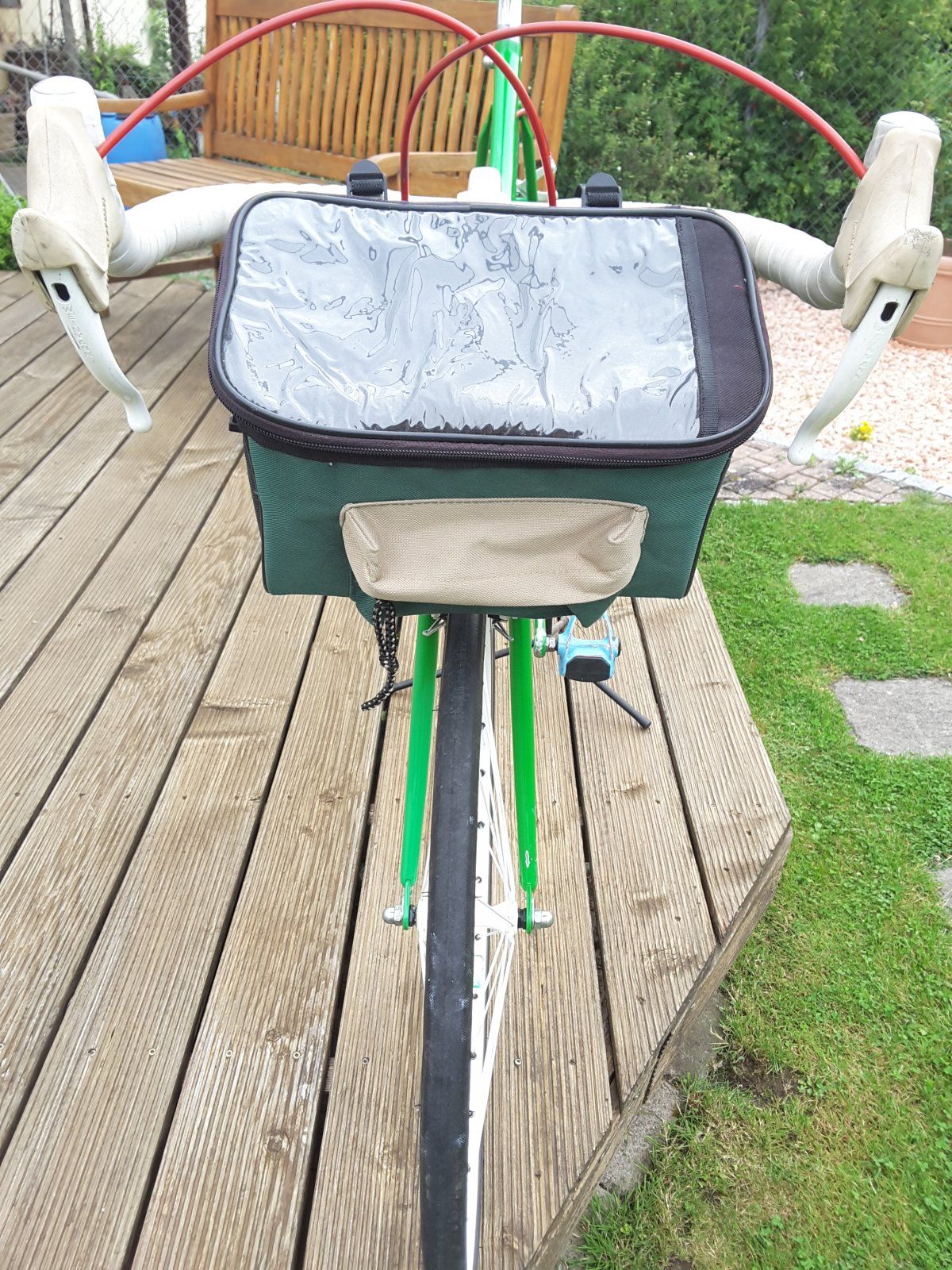

Als Anregung zum Unterbringen von etwas Werkzeug (15er für die Radachsen, 13er für den Sattel, 28er und 24er Ersatzschlauch, Luftpumpe) habe ich mal eine ältere grüne Lenkertasche montiert. Es würde natürlich auch eine etwas größere Satteltasche reichen.

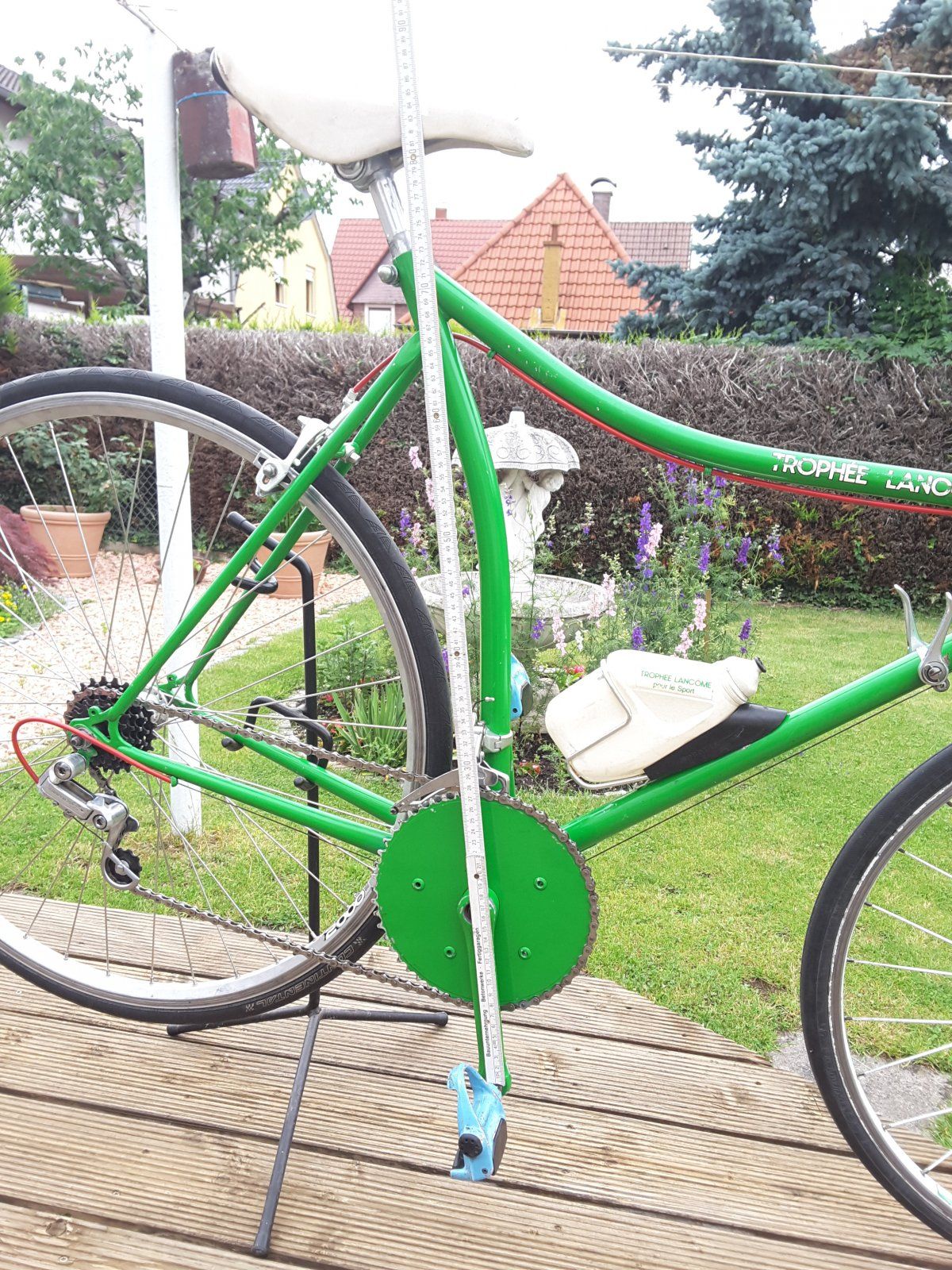

Ein Thema dürften die Abmessungen der Einstellparameter sein.
Auf dem Bild habe ich das Rad für mich eingestellt. Ich fahre gerne Rahmen RH56. Der Abstand von Pedalachse (Pedal ganz unten) bis Satteloberkante sind dabei etwas 86cm ( Siehe Bild).
Die Stütze kann, ausgehend von dieser Einstellung noch etwa 5cm reingesteckt und etwa 4 bis 5cm herausgezogen werden, ehe es problematisch wird.
Den Vorbau kann man auch noch ca. 3cm herausziehen.
Hast hoffentlich Innenlager & Steuersatz mit Einzelkugeln bestückt? Bei der geplanten Streckenlänge ist bissl Feintuning evtl ned verkehrt :cool:
Nein, sind Kugelkäfige. Ich denke wenn was den Geist aufgibt, kann man ja auch zwischen zwei Etappen mal Hand anlegen.

So, ready for race.
Anhang anzeigen 801403Anhang anzeigen 801404Anhang anzeigen 801405Anhang anzeigen 801406Anhang anzeigen 801407Anhang anzeigen 801408
Wir sollten vielleicht wirklich noch eine längere Sattelstütze einbauen. Spätestens wenn der erste Fahrer mit 60er oder 62er Rahmenhöhe übernimmt.
