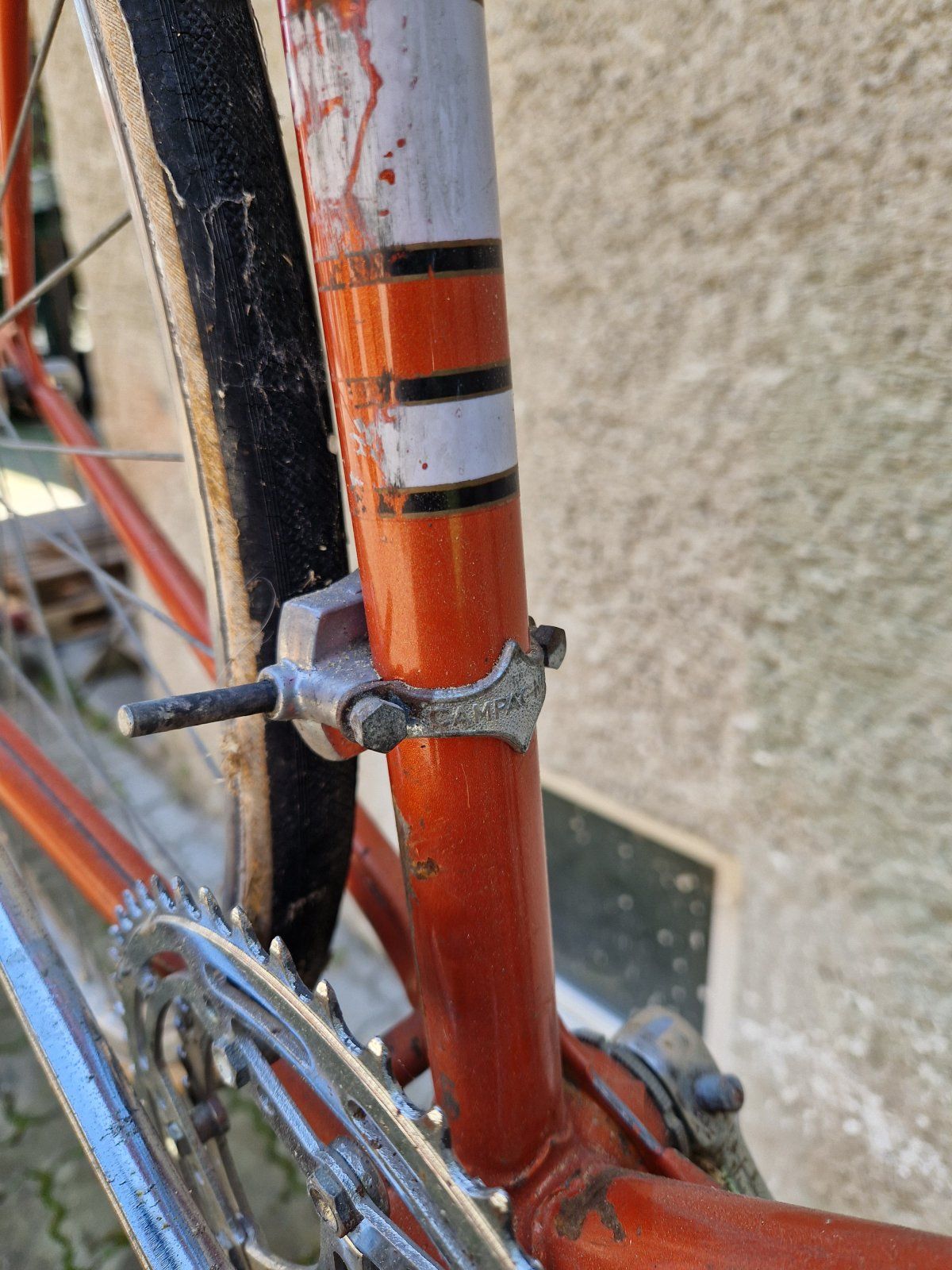

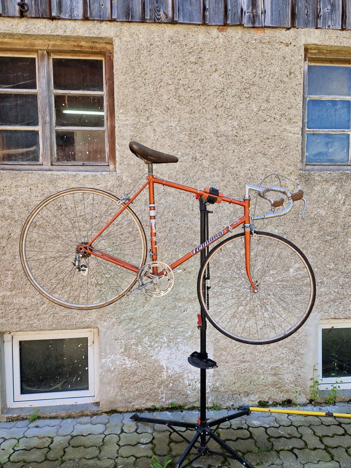

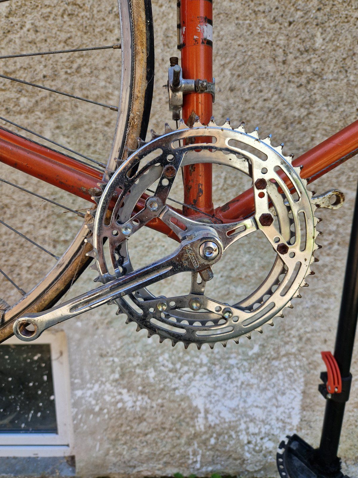

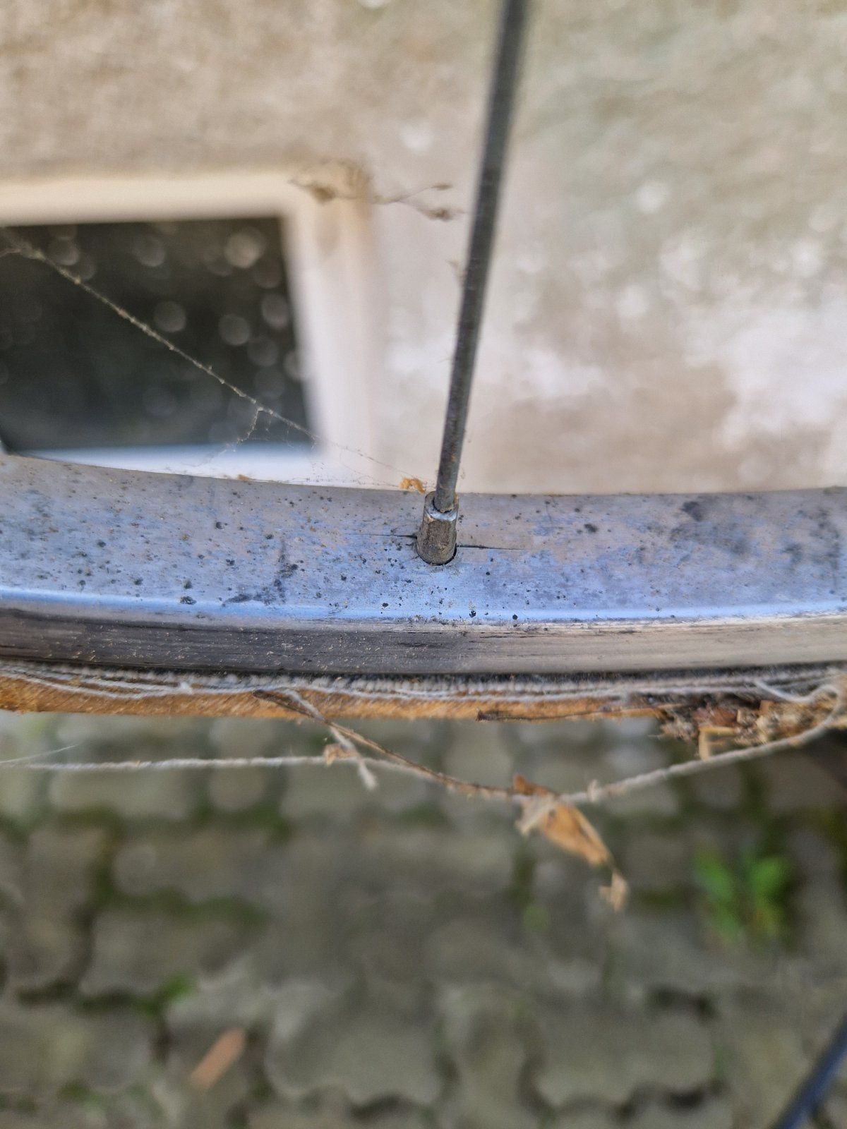

Hallo zusammen.

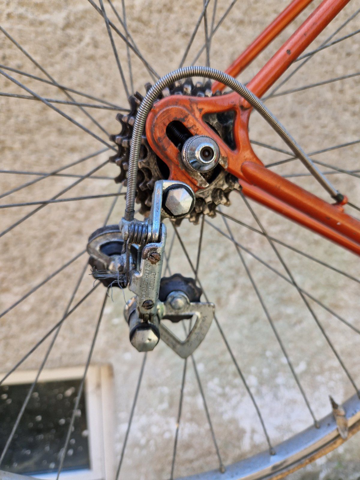

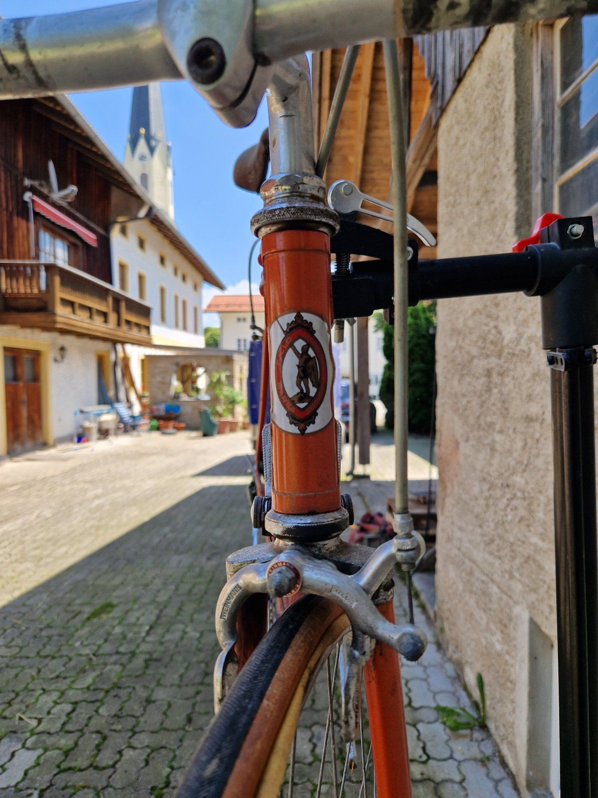

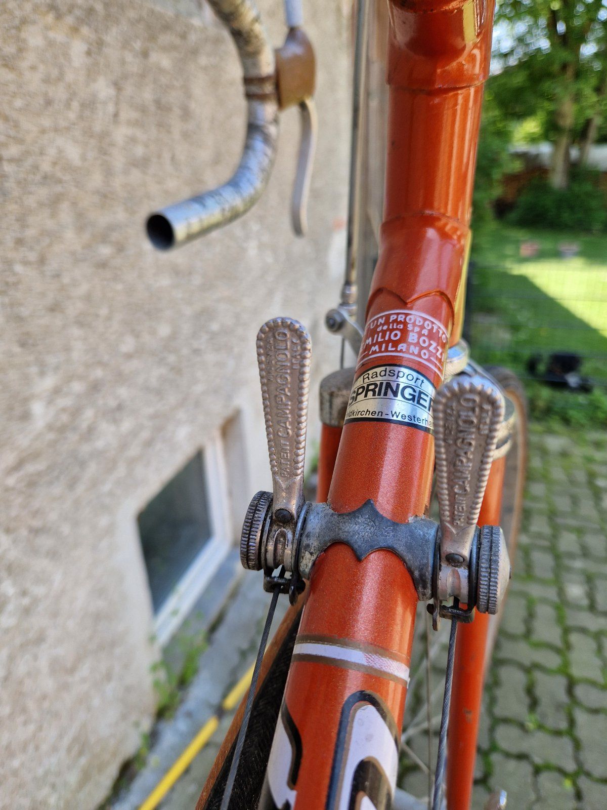

Hab hier schon einige Zeit das alte Rennrad rumstehen. Und suche ein paar Informationen dazu.
MACHT ES NOCH SINN DAS FAHRRAD HERZURICHTEN?
Es hat die Jahre leider sehr gelitten und es ist viel Rost dran, Felgen gerissen, Umwerfer fehlt usw.
Ich lasse mal die Bilder sprechen!
Gruß Max

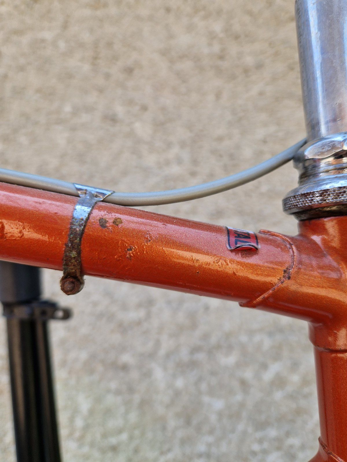

Der Rahmen sieht doch gar nicht so schlecht aus. Den Rahmen vorsichtig polieren, den Rost mit Fertan oder ähnlichem behandeln und mit Hartwachs versiegeln. Bremsen reinigen und neue Beläge montieren plus neue Zughüllen und Züge. Schalthebel säubern und die Schelle etwas polieren. Schaltwerk und Umwerfer durch gebrauchte Campa Gran Sport oder was französisches, z.B. von Huret oder Simplex ersetzen. Schaltzüge neu.
Laufräder und Schaltung werden öfters hier im Forum angeboten. Denke mal fürs Material kommst du mit ein bisschen Glück und Geduld mit ca. 200 € hin. Dafür hast du dann einen schönen und fahrbaren Klassiker.

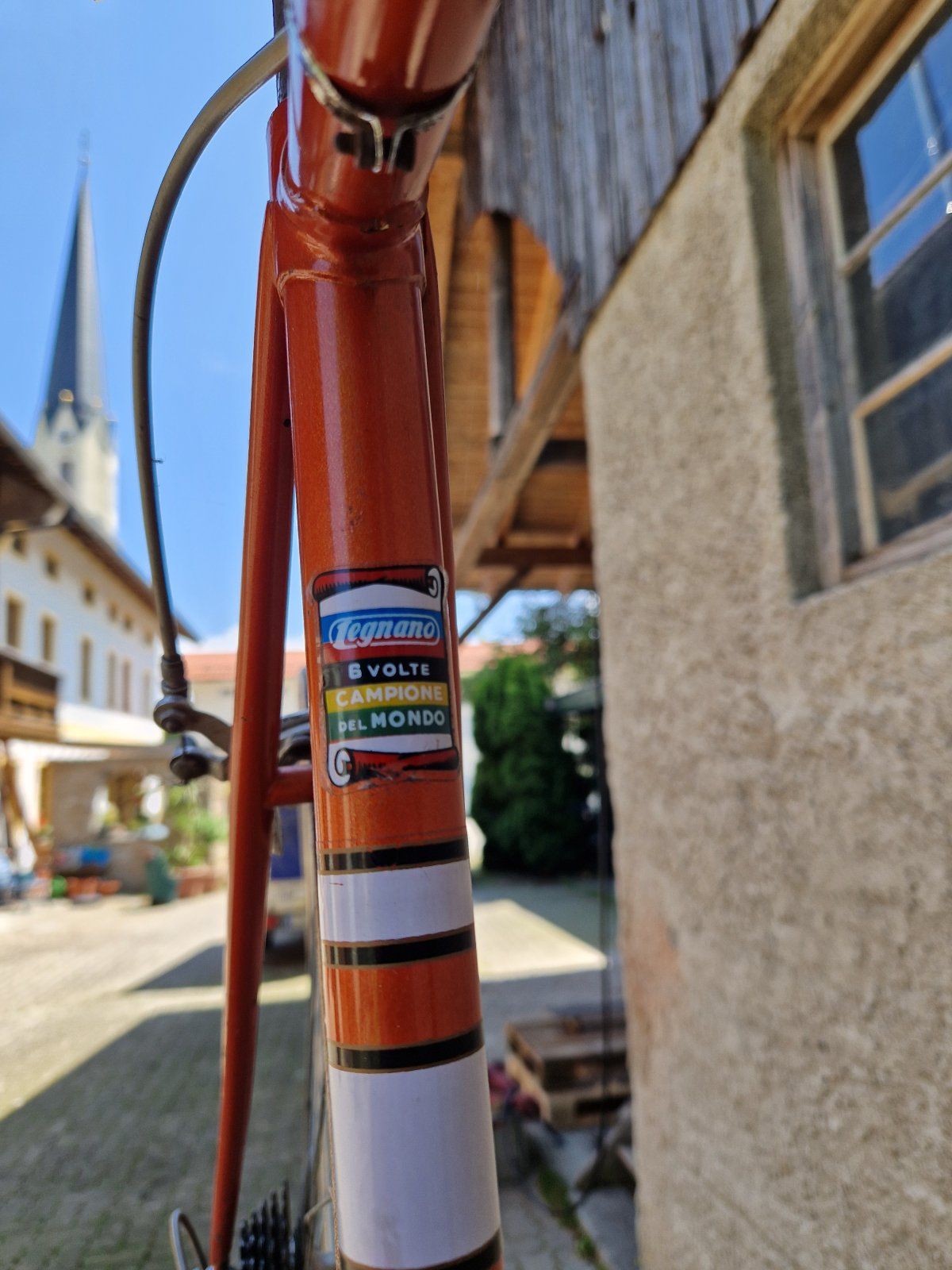

Das ist ein wirklich toller Fund! Das Rad sieht dem Alter entsprechend noch echt gut aus.
Ich persönlich statte meine Klassiker auch alle mit Clinchern aus - das sieht man kaum und ist doch die deutlich praktischere Variante!
Bloß nirgends am Lack versuchen was zu verschlimmbessern!

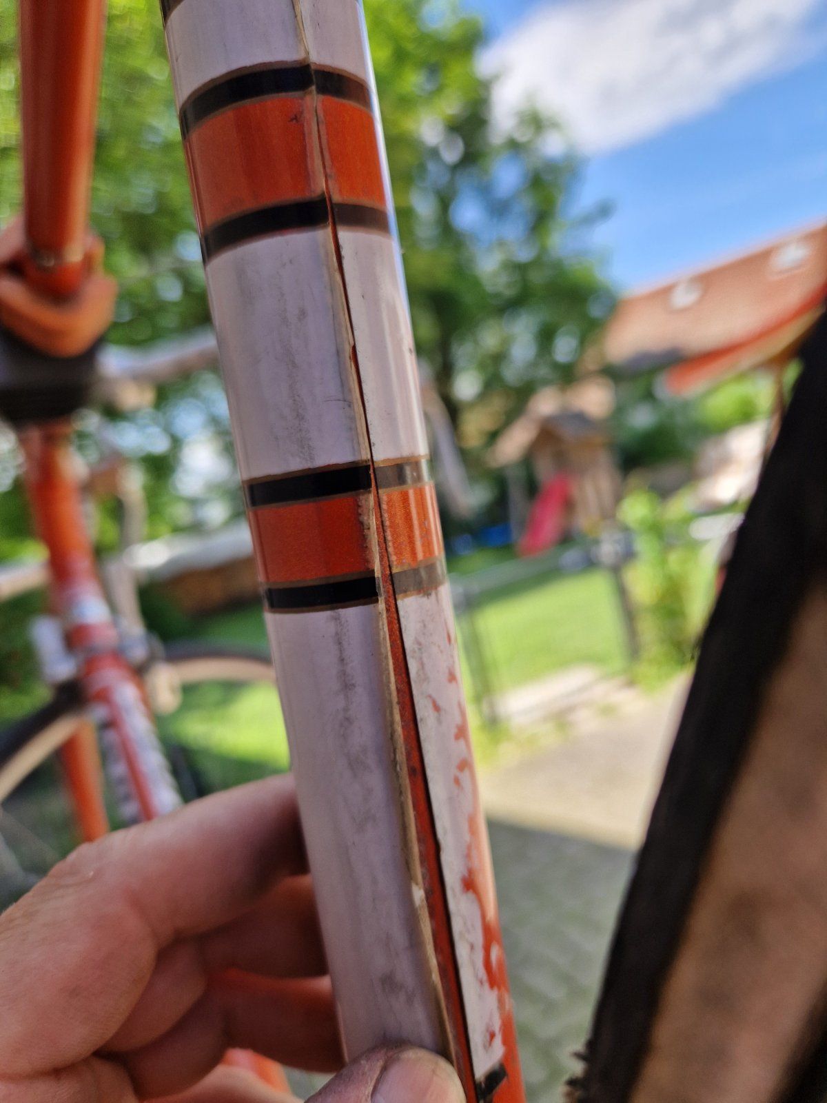

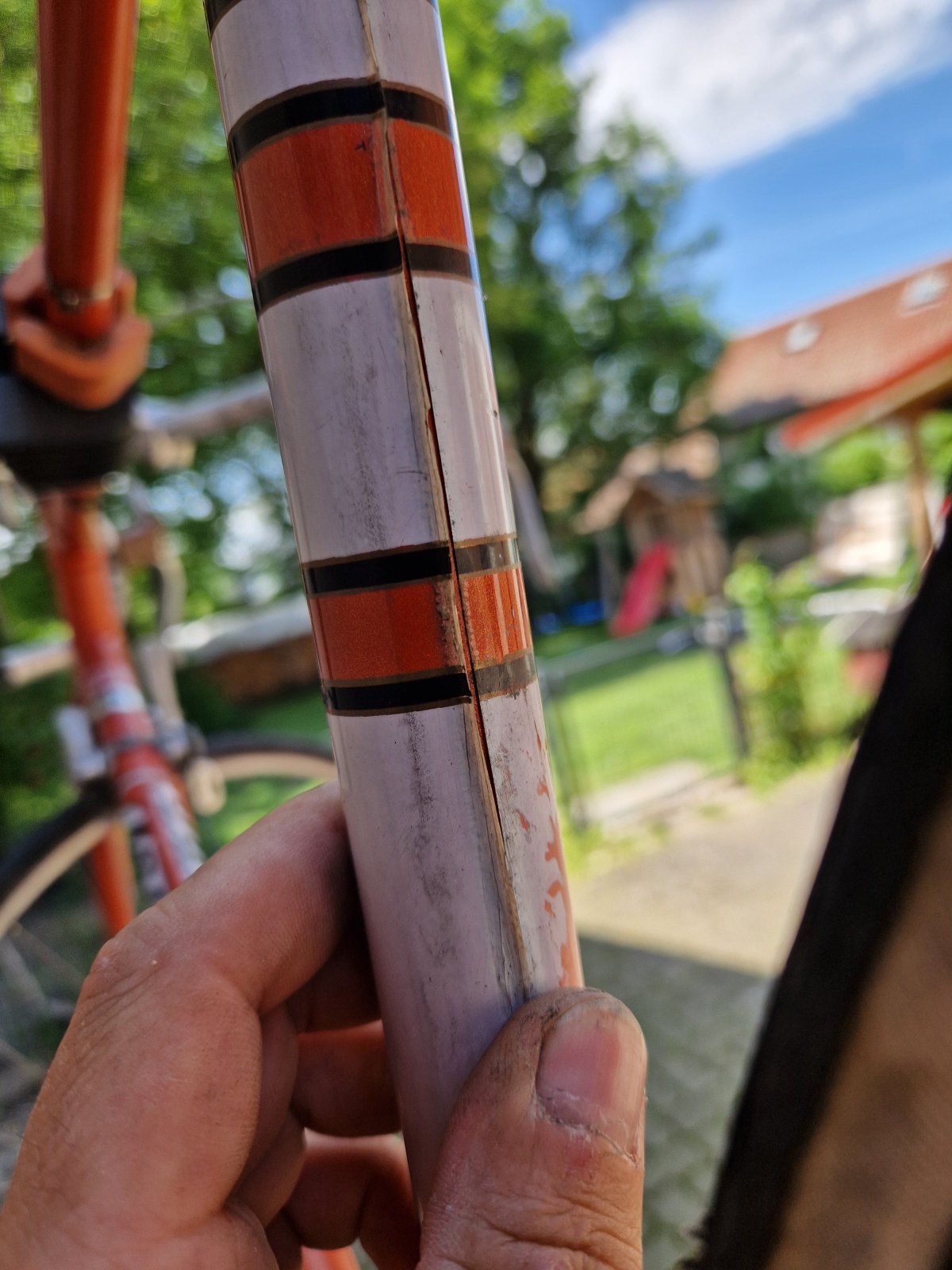

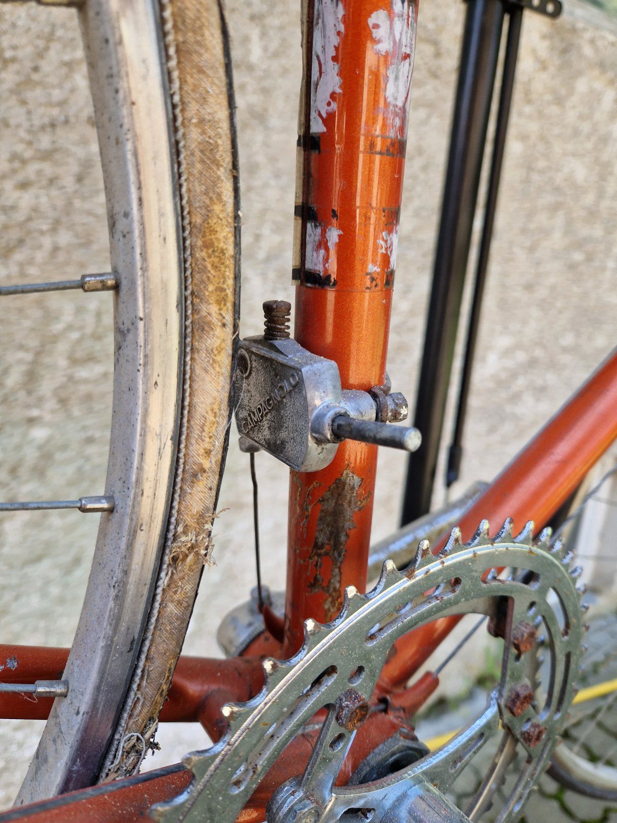

Hier rollt sich der Aufkleber ab. Wie würdet ihr hier vorgehen? Säubern und mit neuer Klebefolie umwickeln?

Zur Rostbeurteilung muss auch der Gabelschaft (sicherheitskritisch) geprüft und Tretlager und Sattelstütze ausgebaut werden und dann mal rein leuchten.
Die Sattelstütze ist hoffentlich nicht festgewachsen.
Falls jemand einen passenden Laufradsatz für einen 5 Fach Kranz mit 120mm Einbaubreite hat, bitte melden.
Passende Felgen würde auch gehen, dann speich ich die alten Naben um.

Am authentischsten wären hier Mavic Module E 2 die sind optisch kaum von Schlauchreifenfelgen zu unterscheiden. Gibt aber noch ein paar andere schöne Clincherfelgen in Silber bzw. poliert.
Ich würde an dem Rad nichts um- oder aufrüsten, maximal fahrbar machen.
Es ist ein einfacher Rahmen mit einfacher Ausstattung. Da versenkst du nur Geld…
