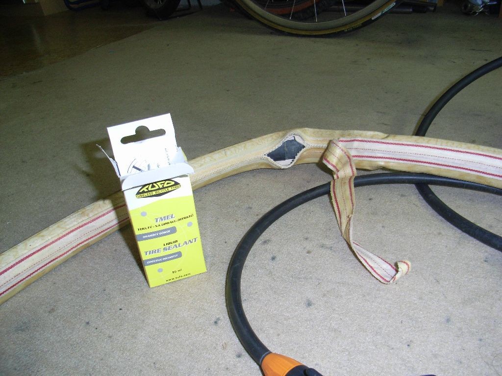

Hallo Freunde der guten alten Reifen.
Ich habe vor einiger Zeit 2 nagelneue ungefahrene Cross Champion von Pneumant ergattern können.
Diese wollte ich nächstes Jahr zur Eroica auf dem Diamant fahren.
Leider hielten die Reifen die Luft nur ein paar Minuten und so ging ich heute mal auf die Suche.
Beide Reifen sehen wirklich noch aus wie eben produziert, sind BJ 89 und der Gummi ist noch herrlich weich und geschmeidig.
Nun hab ich also mal geschaut unter Wasser wo sie undicht sind und hab einen geöffnet.
Wie man ein Loch im Schlauchreifen flickt weiß ich sehr wohl und hab ich schon zur Genüge gemacht, allerdings ist es hier was anderes.
Wie auf den Bildern zu sehen ist der Schlauch nicht an der Verbindungsstelle vulkanisiert sindern geklebt und genau da entweicht Luft.
Wie soll ich denn da was dran flicken?
Ob man da mit Tufo Sealant was machen kann, ich hab erst mal den einen Reifen geöffnet am anderen könnte ich das mal testen.
Oder die Klebestelle ganz aufmachen und neu verkleben? (Vulkanisierflüssigkeit?)
Dumm ist nur wenn mir der Schlauch innen verklebt.
Ach so ein Mist, ich hab mich so über die schönen Reifen gefreut und nun das.
(Ich hab auch noch ein Paar neue Tandem Zementbahn Schlauchreifen von Pneumant mit den selben Symptomen)
Danke schonmal für eure Tipps.
Cu Danni
P.S. Neue Schläuche einnähen scheidet als Lösung übrigens aus....;)

AW: Schlauchreifen flicken? Verbindung undicht. HILFE!!!
Hallo Peter.
Einen neuen Schlauch einziehen, auf so eine Idee wär ich nie gekommen.
Klingt aber nicht so schlecht.
Ich vermute mal das man dann den Schlauch ähnlich wie oben abgebildet zusammenfügt und einfach mit Vulkanisierflüssigkeit klebt. (soll ja bei Latex recht gut gehen)
Nur wie bekomme ich das Ventil rein, man müsste sicher den Schlauch vom Ventil beginnent einziehen und dazu den Mantel auf einer Seite vom Ventil ca 10cm öffnen.
Also wenn du mal Zeit hast wären Bilder toll. Ich brauche ja die Reifen erst im Oktober 2011. (bin noch am überlegen ob ich überhaupt Schlauch fahre oder evtl. Draht)
Danke schonmal für deine Tipps, das hat mir sehr geholfen.
Cu Danni
Leider ist bei den Pneumant keine Ventileinsatz zum schrauben dran, ansonsten hätte ich das schonmal probiert.
Das Tufozeug soll ja auch so da rein gehen aber ich sehe sie doch schon die Riesensauerei.
Und ob es dann dauerhaft hält ist auch die Frage.
(Ich wollte sowieso ein Ersatzreifen mit nehmen)
Cu Danni
Ich wollte auch 2 schreiben.
Einer unter dem Sattel und einen um den Körper gewickelt.
Ich hab heute mal die Klebestelle aufgeknaupelt und überlege nun diese einfach neu zu verkleben.
Ich habe nämlich Bedenken das ich den alten Schlauch raus und einen neuen rein bekomme. Da scheint doch etwas mit Talkum gespart worden sein.
Ein Radfreund riet mir heute zu Neoprenkleber hab ich noch nie gehört aber er sagte das ginge wohl ganz gut.
Also nun meine Frage, mit was verklebe ich die Stoßstelle?
Der überlappende Teil ist ca 15mm lang und ich wurde nach dem Kleben den Reifen mit Klebeband zubinden und mal eine Druckprobe machen bevor ich ihn zunähe.
cu Danni

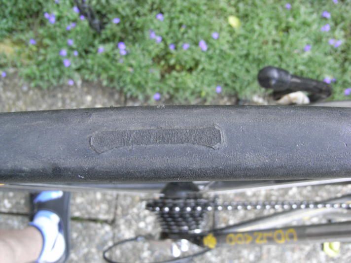

Mit Neoprenkleber repariert man Taucheranzüge oder auch Neoprenüberschuhe. Im Tauchbedarfsgeschäft nachfragen oder auch auf dem Kleber nachschauen ob damit auch Butylschläuche geklebt werden können. Ansonsten das ganze mit Gummilösung verkleben. Beispiel zur Klebekraft der Gummilösung:
Gibt es an meinen Conti Sprinter eine Stelle an der das Gewebe herausschaut und ich habe noch keinen Ersatzreifen parat, schneide ich mir von einem großen Reparaturflicken (ca. 3 auf 6 cm, gibt´s im Baumarkt) ein ca. 6 x 15 mm großes Stück heraus und klebe dies unter Ziehen und Drücken auf die Lauffläche mit Gummilösung, vorher Stelle mit Waschbenzin reinigen. Der Flicken hält ca. 250 - 350 km, dann ist er abgefahren. Tipp: Auf diese Weise kann man auch Bremsplatten heraus bekommen. Vor kurzen wollte ich solch einen Flicken vorzeitig entfernen, ich habe ihn nicht herunterbekommen, genau diesen Flicken der unten abgebildet ist. So gut hält die Gummilösung.
Von der Klebekraft der Gummilösung habe ich auch schon gelesen und würde gerne ausbrobieren, ob ich sie mir für einen anderen Zweck als dem Zusammenfügen von eingezogenen Latexschläuchen von Nutzen sein könnte.
Wie ist die genaue Bezeichnung dieser Gummilösung und wer stellt sie her?
Ich denke an ebensolche Reparaturen an Laufflächen, wie Du sie hier zeigst und für die ich bisher "Tubasti" verwendet habe, der zwar sehr lange klebend bleibt, dem Flicken aber in seiner Breite Grenzen setzt, da sich dieser sonst an der Reifenwölbung wieder vom Untergrund abheben würde.
