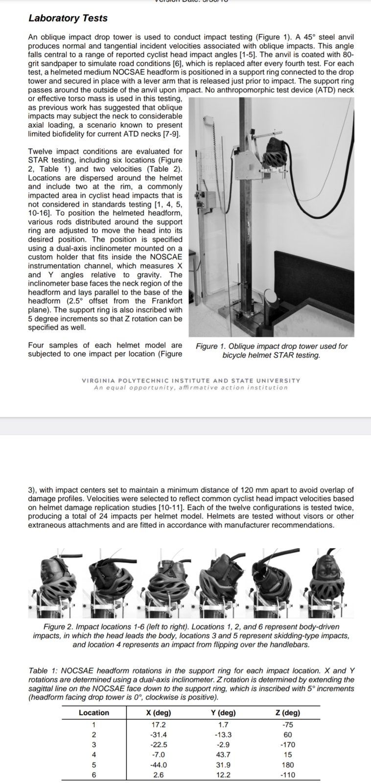

Bevor hier weiter Streit über wissenschaftliches Arbeiten, diverse Anekdoten und gegenseitige Missverständnisse die Runde machen, mal eine Zwischenfrage:
Gäbe es überhaupt eine ausreichend realistische Möglichkeit, Helme auf ihre Schutzwirkung zu testen, die bspw. über die STAR Methode von Virginia Tech hinausgeht?
Rollwiderstand auf glatten Flächen zu testen ist dazu ja vergleichsweise einfach.
https://www.rennrad-news.de/forum/threads/best-of-verkehrsdiskussionen.189126/#post-5852851
Was könnte noch darüber hinaus gehen? Werden ja ziemlich viele Helme verbraucht für die Methode. Aber reicht das aus?
Wenn man bestimmte Materialeigenschaften oder Produkteigenschaften identifiziert hat, kann man da mehr ins Detail gehen
Beispiel Rollwiderstandtests auf einer Trommel. Nimmt man zwei Reifen mit einer besonders flexiblen Karkasse, bei welchem Luftdruck rollen die besonders gut auf einer glatten Trommel? Kann man tabellarisch durchtesten und man könnte nicht nur glatte Trommeln verwenden, sondern auch Ausprägungen mit mehr Profil.
Gibt es ähnliche Ansätze bei Fahrradhelmen?
Da wird tatsächlich viel mit FE-Simulationen gearbeitet um den Verbund zu optimieren.
Wie das dann bei der Testung zusätzlich zu den oben verlinkten Varianten aussieht, weiss ich nicht. Man kann so Dinge wie absorbierte Energie ganz gut experimentell bestimmen, ebenso die Druckwellengeschwindigkeit, was Schlüsse erlaubt die sich zu der Rollwiderstand Messung vergleichen lassen.
Letztendlich befürchte ich aber, dass man aufgrund der großen Vielzahl der Unfalltypen und einhergehenden unterschiedlichen Traumatypen vermutlich einen großen Strauß an Experimenten benötigte, um sinnvoll relative Erkenntnisse zu erzielen.
Auch wenn die Körper der Personen anders dabei verdrehen können oder die Extremitäten als Puffer dienen, sind doch hauptsächlich die Punkte Einschlagrichtung und - stärke für die eigentliche Schutzwirkung des Helms wichtig, oder?
Wie sieht es mit der Verdrehung aus? Gibt ja das Schlagwort MIPS, kennt jemand dazu mehr Quellen?

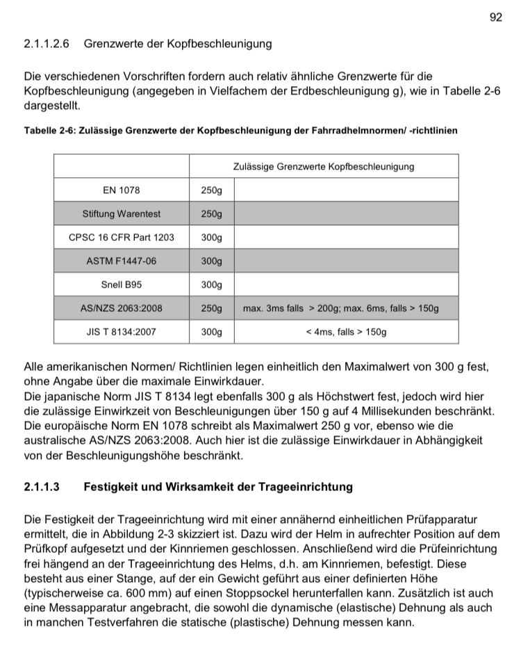

Google hat geholfen: so testet z.B. der ADAC Radhelme.
  • Berechnung und Bewertung der Verletzungswahrscheinlichkeit durch FE-Simulation auf Grundlage der linearen und rotatorischen Beschleunigung
  • Festigkeit des Kinnriemens und Verschlusses gemäß DIN EN 1078
  • Abstreifsicherheit in Anlehnung der DIN EN 1078
  • Öffnen des Verschlusses unter Last gemäß DIN EN 1078
  • Erkennbarkeit im Dunkeln
Das findet man also zum Beispiel hier, aber was heißt FE-Simulation und wie genau sieht das Testprotokoll beim ADAC aus?
Und was genau hat das Vorgehen des ADAC mit der STAR Methode von Virginia Tech zu tun und wo gibt es dazu Infos?
"Methodik & Hintergrund
Unfallschutz
Handhabung und Komfort
Gebrauchsanleitung und Kennzeichnungen in Anlehnung der DIN EN 1078
Passform mit mehreren Probanden, Benutzung mit Brille, Kopf- und Riemenanpassung sowie Bedienbarkeit
Belüftung mittels thermografischer Aufnahmen und Probandenversuche
Wirksamkeit des Blendschutzes
Reinigungsfreundlichkeit von Innenpolster und Außenschale
Hitzebeständigkeit und Schadstoffe
Hitzebeständigkeit: Beständigkeit nach 4 Stunden bei 75 Grad Celsius
Schadstoffe: Untersuchung der Teile mit kontinuierlichem Hautkontakt auf polyzyklische aromatische Kohlenwasserstoffe (PAK) und Phthalate (Weichmacher)"
