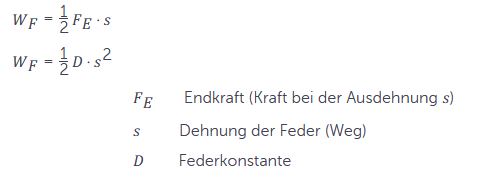

Schon mal etwas von reversibler und irreversibler Verformungsarbeit gehört?
Diese Verformungsarbeit muss das Styropor im Helm aufnehmen, wenn es danach (!) bricht, weil die Belastungsgrenze erreicht ist, ist es ok, bricht der Helm aber schon vorher (durch Spalteinwirkung), knallt der Kopf wie beim Balsaholz quasi ungebremst auf den Boden.
Diese Sätze haben es in sich, hören sich klug an. Wenn wir nur wüssten welches die Belastungsgrenze ist, an welcher Stelle des Helms und beim Aufprall auf was? Boden, Grenzstein, Autotür...? Nach der Verformungsarbeit bricht ein Helm? Danach? Von was denn?

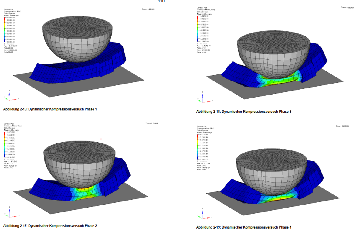

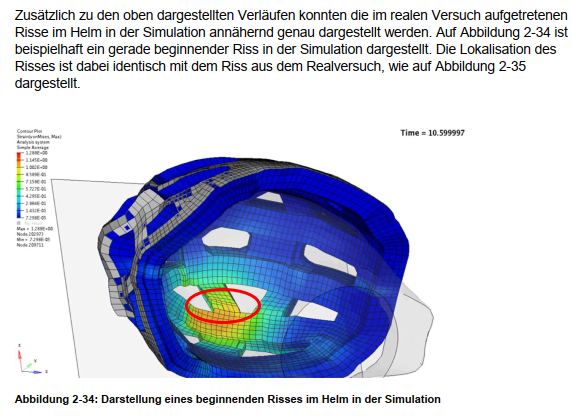

Es gibt ja Forschungen die das genau simulieren:
Aussage zum Bruchverhalten:

"Untersuchungen zur Schutzwirkung des Fahrradhelms - UDV Forschungsbericht Nr. 32 (190 Seiten)"
Schau es Dir im Bild 4 oben an, die Kompression erreicht ihr Maximimum, wenn er danach bricht, hat er seine Funktion maximal erfüllt, mehr geht halt bei der Materialstärke nicht.
Wie Holzscheite davonfliegende Helmhälften kann ich da nicht wirklich erkennen?
