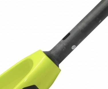

hat jemand vielleicht ein Bild von diesem Gabelschaft

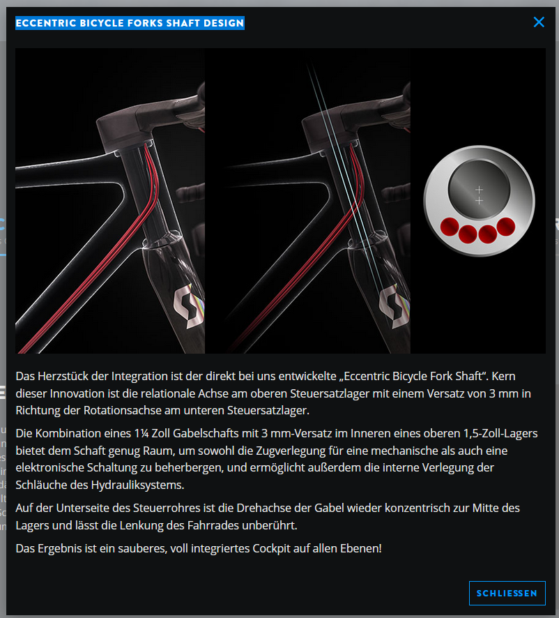

Ich habe es mal versucht nochmal eine kleine Skizze zu machen, wie es funktionieren muss. Im Prinzip verläuft die komplette Achse des Gabelschaft im Bereich zwischen den Lagern sowohl oben als auch unten um 3mm versetzt zur Achse der Lager. Dadurch gibt es auch kein "eiern", wie es @Freaky-blue korrekt gesagt hat.
Wie das genau funktioniert ist mir erst jetzt klar geworden. Und ja, das sollte alles problemlos funktionieren und ist von Scott komplett durchdacht.
Ich wusste nicht ganz genau wie es darstellen sollte, aber damit ist es mir klar geworden was da passiert.

(Fast) Perfekt dargestellt. Genau so funktioniert das System und ist von Scott eine technisch sehr gute Lösung, um einen steifen 1 1/4 Schaft Samt integrierten Leitungen mit möglichst wenig Bauraum im Steuerrohr unterzubringen.
Dass das nicht ganz einfach zu verstehen und noch schwieriger zu kommunizieren ist, zeigt auch das verlinkte Tech Doc von Scott.
„Kern dieser Innovation ist die relationale Achse am oberen Steuersatzlager mit einem Versatz von 3 mm in Richtung der Rotationsachse am unteren Steuersatzlager.
Auf der Unterseite des Steuerrohres ist die Drehachse der Gabel wieder konzentrisch zur Mitte des Lagers“
Diese beiden Sätze sind falsch und völliger Quatsch. Und ich bin mir sicher das Engineering hat sich ausführlich Zeit genommen dem Marketing diese Technologie zu erklären, aber das Marketing hat das definitiv nicht verstanden.
