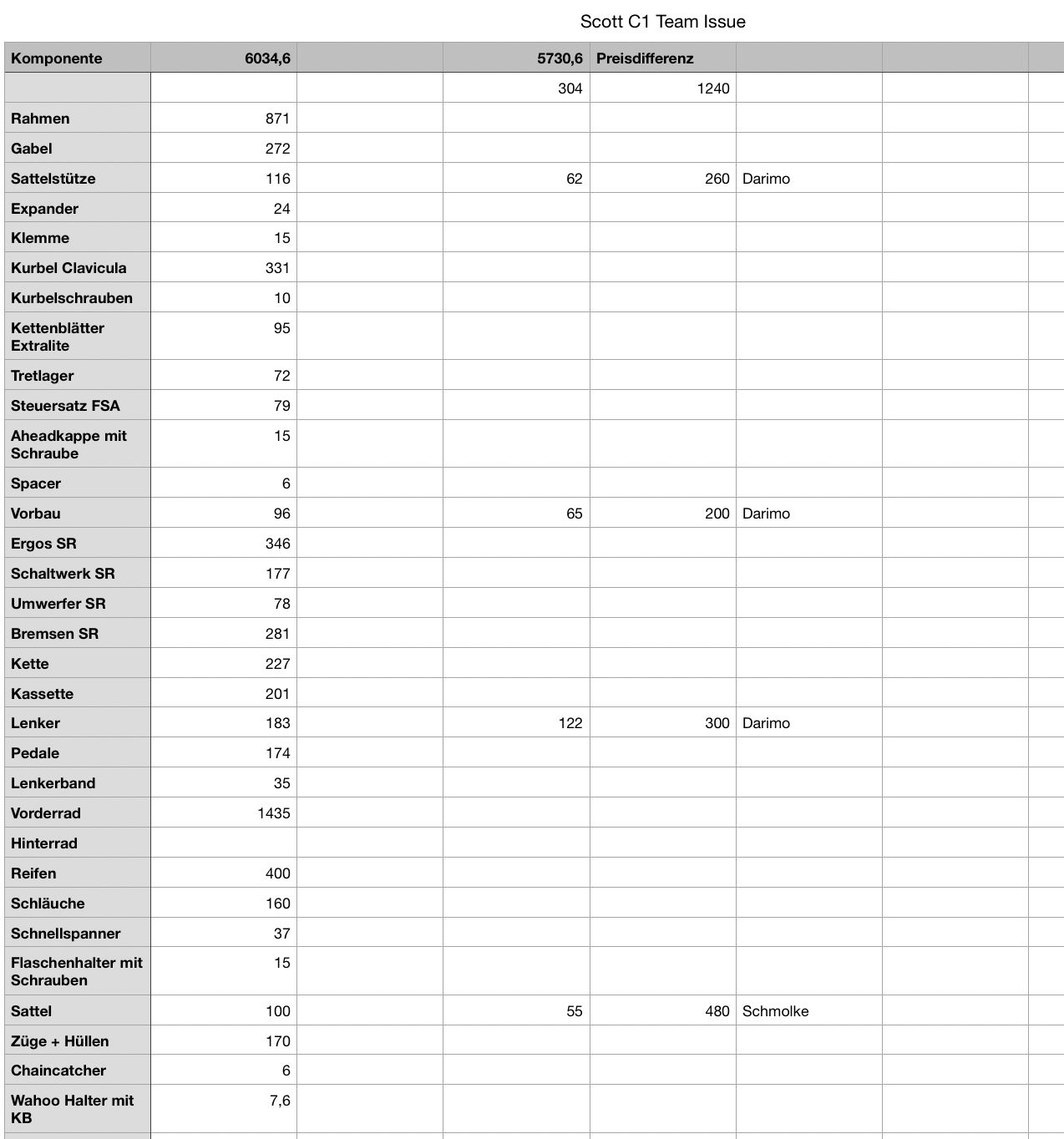

Scott C1 Team Issue, ein 5,xx Gewichtswiener Versuch
Re: Scott C1 Team Issue, ein 5,xx Gewichtswiener Versuch

wieder ein paar Zahlen die ich fix eintragen kann
Chaincatcher 6g
Schnellspanner 37g
Ich habe immer noch keinen Anlöt-Umwerfer und derzeit wird auch keiner angeboten. Nicht mal neu ist ein 11s zu bekommen.
Aber: als 11s Record gäbe es ihn und als Super Record 12s liegt er schon in neu im Keller und wartet auf den Einzug ins Endurance, was ich von Chorus aus SR umbauen will. Beide Versionen wiegen 78g.
Weiß noch nicht ob ich es "sortenrein" als Super Record will, wobei es ja nicht perfekt sortenrein wäre weil 11s und 12s, oder ob es gleich nur ein Record wird, bis ein SR angeboten wird.
Beim Flaschenhalter schleiche ich natürlich um den Tune Wasserträger rum, der wirds wohl auch werden.
Hab mir den Spaß gemacht und ein Paar Teile von Darimo und Schmolke ergoogelt und eingefügt.
Man könnte also eurointensiv schon noch was sparen. Wie sagte @Goderian immer in seinem Thread: vielleicht bei Mark2 :)
