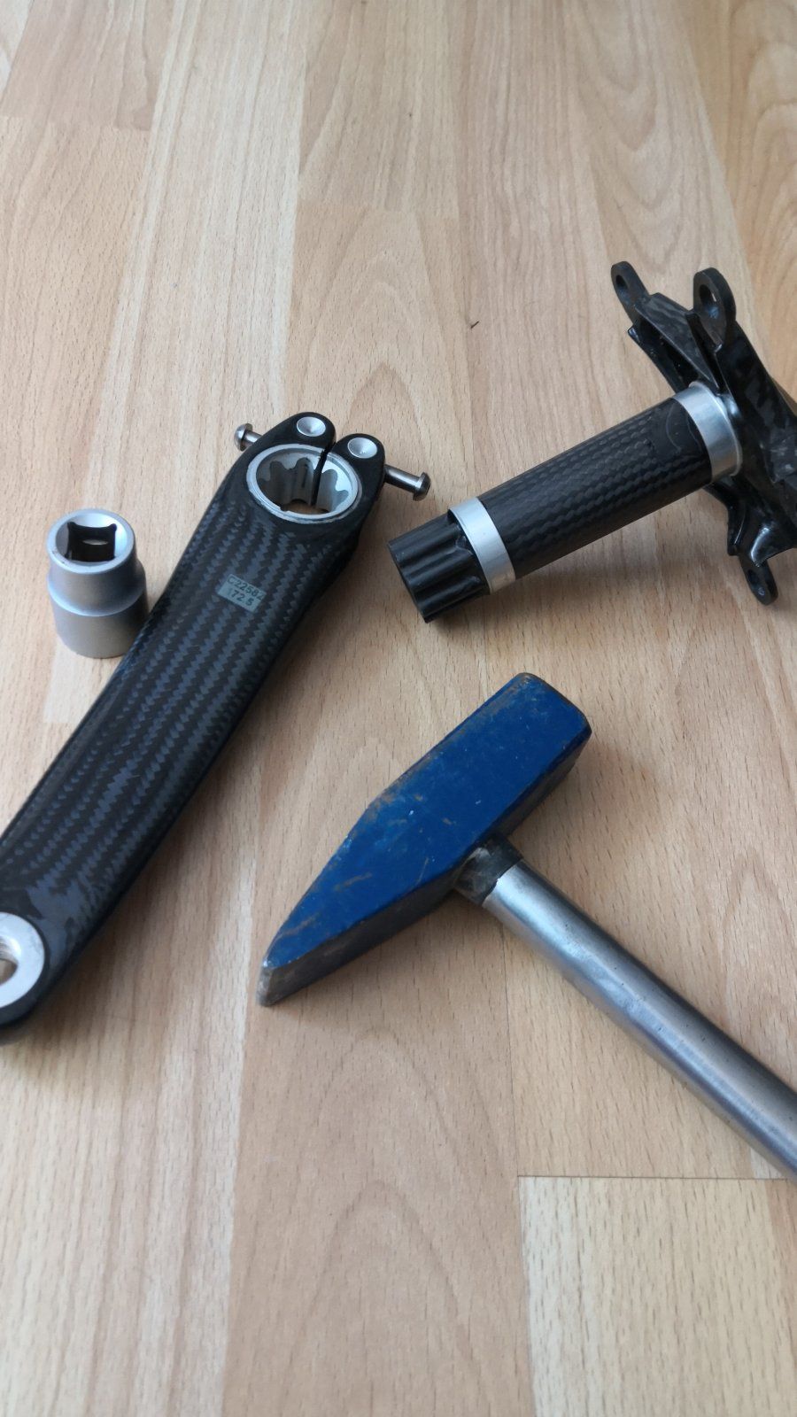

Die Klemmung der Clavicula machte ihre Aufgabe etwas zu gut und wollte den linken Kurbelarm nicht los lassen
Leichte Gewalt und die Kurbel durfte endlich im Scott Platz nehmen

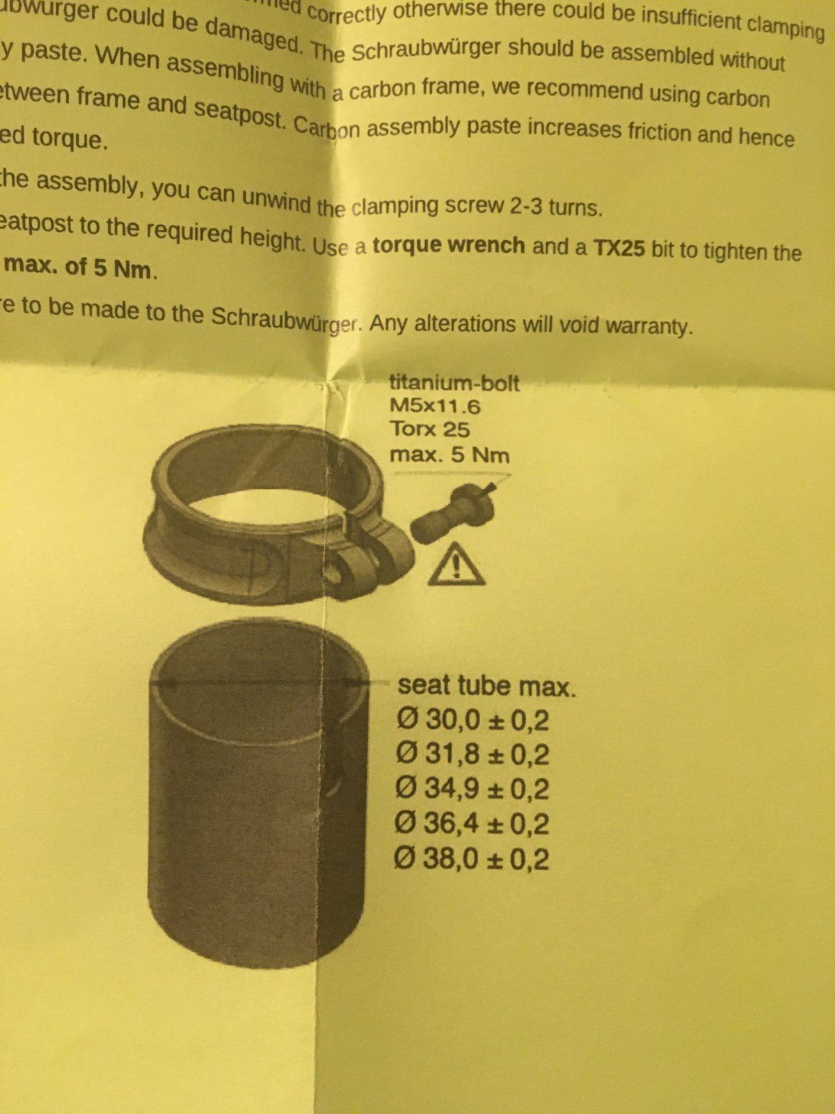

Mit dem Messschieber komme ich am Rahmen auf 34,14mm
Was nehm ich denn dann für ein Maß? Bei r2 gibts welche mit 34,9 und welche mit 34mm
schau mal in meinen faden relativ weit vorn da gibts ne tabelle vom tune schraubwürger wo das angegeben ist was für welches maß der schraubwürger sollte auch noch leichter sein

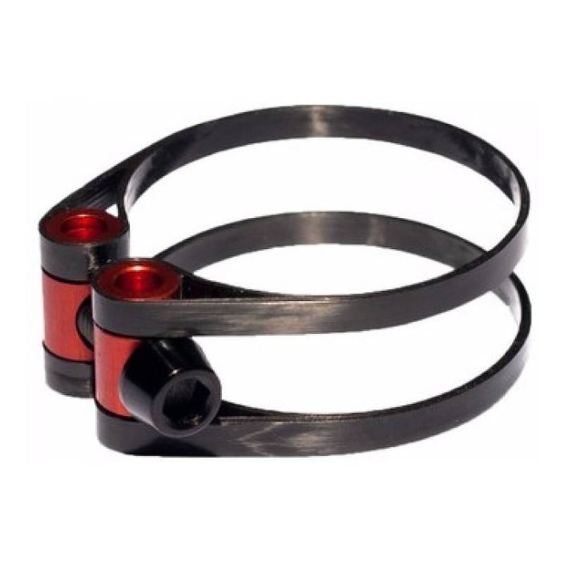

Zum Thema: eine der sehr filigranen Carbonklemmen müsste doch eigentlich die Differenz ausgleichen können?
Yuniper gäbs metallich noch
Bin dann aber auch bei darimo gelandet,
Das sind die einzigen die sowas noch auf maß bauen

du brauchst die mit 34,9 ... die klemmen haben ja spielraum in der Sie gespannt werden ... aber vorallem muss die klemme auch auf das Rohr gehen :D ...
"ein 34,9mm Klemmmaß ist meist passend für 30,9mm oder 31,6mm oder 31,8mm Sattelstützen (bitte vergewissern Sie sich aber vor dem Kauf, ob die Klemmschelle auf Ihr Fahrrad passt)" mal von Leichtkraft.com zitiert was bei deren Sattelklemmen steht
Das meinte ich, da ich mir vorstellen kann, dass eine dünne Carbonschelle das mitmacht.
Mit einer Aluklemme würde ich so etwas auf keinen Fall machen.
so ist aber generell die funktion einer Schelle ... wie soll es auch sonst funktionieren ... egal ob stahl, alu oder carbon

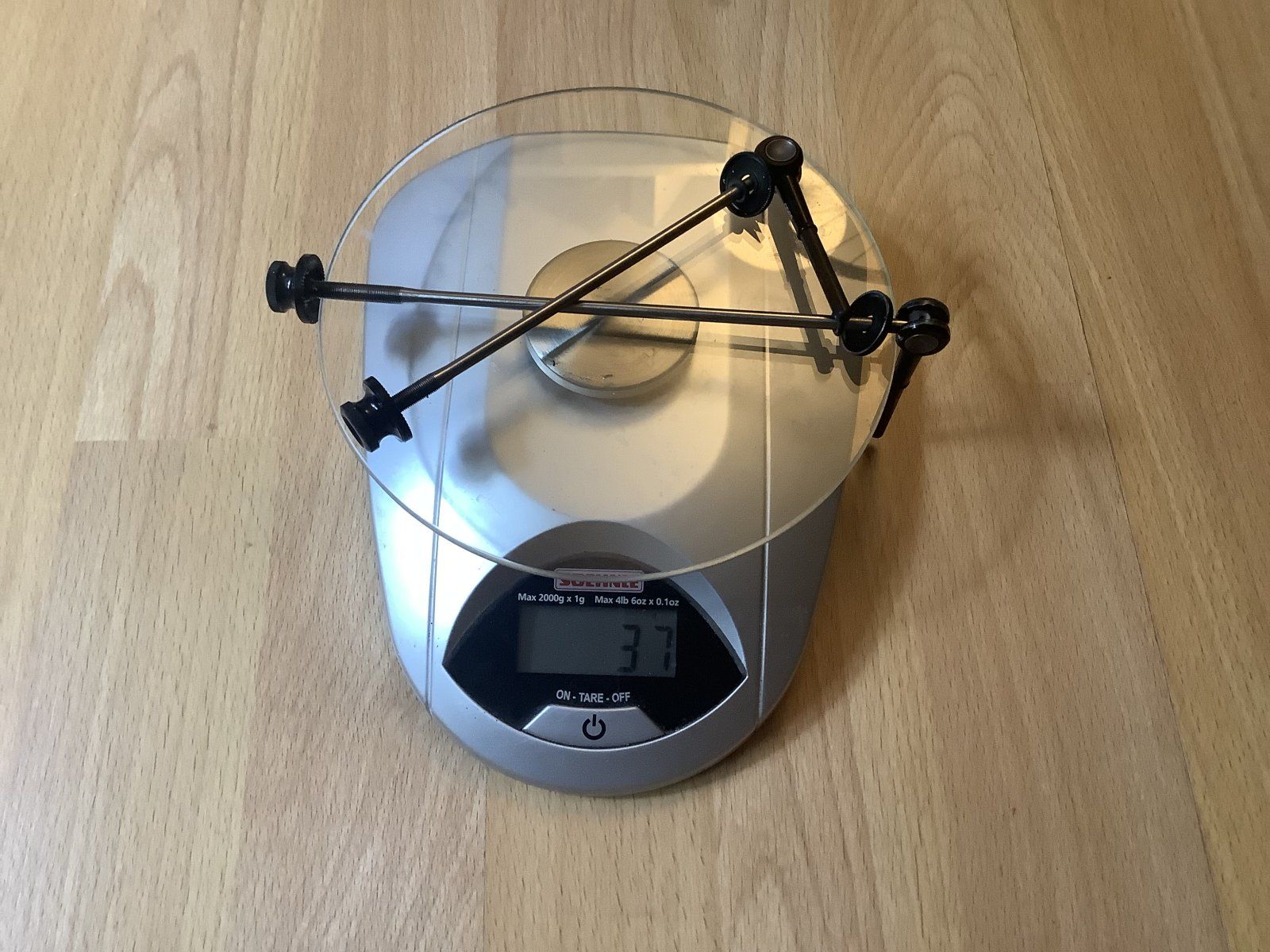

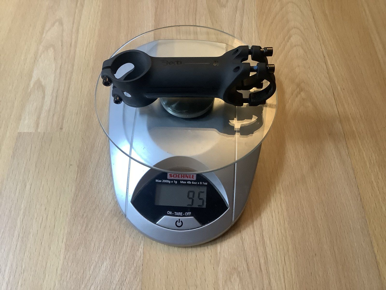

dank zweier netter Mitforisten konnte ich heute drei weitere Dinge in Empfang nehmen.
Deda Superleggera Lenker
Deda Superleggera RS Vorbau in 90mm
und Schnellspanner
jetzt schraub ich mal den Lenker abs Scott, damit ich die Züge und Hüllen abmessen und wiegen kann.
Bin gespannt was von den üppig berechneten 170g tatsächlich übrig bleibt.
Der Deda Superleggera Lenker sieht aber deutlich gekürzt aus an den Lenkerenden! Oder täuscht das am Foto?
Das sieht iwie abgesägt aus. Mit sowas versaut man die Optik des ganzen Rades. Ne vernünftige Unterkenkerposition kann man auch nicht fahren. Gewicht ist nicht alles...
Falls das Foto täuscht, nehm ich alles zurück ;)
