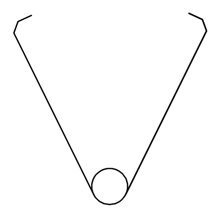

So in der Art hab ich das auch gemacht, mit Endklauen, die in die Rollen eingreifen, aber in der Mitte eine Spiralfeder gebogen. Das sieht dann eher V-förmig aus
Gibts Bilder?
AW: selbstbau von Werkzeug
sieht wohl wie folgt aus (so zumindest bei mir):
Jawohl, so kommts hin, nur die Enden gehen aus der V-Form erst in die Waagerechte und dann kommen die runden Rollenhalter. Das soll dazu dienen, die Klammer besser an den Rollen zu halten und zu verhindern, dass die Rolle beim Hantieren an der Speiche entlangrutscht.
