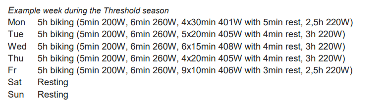

So wie ich es verstehe sind die Intervalle bei der Norweger- (bzw. Double-Threshold)-Methode deshalb so kurz und das Laktat wird so streng kontrolliert, damit man die Anpassung erzielt, ohne sich die hohe Belastung und daraus resultierende Erschöpfung aufzuladen.
Das ist m.E. der entscheidende Unterschied zu FTP-gesteuertem Training a la ich fahre jetzt bei 90% FTP 2x die Alpe du Zwift rauf, 2x20'@100% * FTP oder 6x10' bei 100% * etc.
(So habe ich es jahrelang mit wenig Volumen gemacht, muss aber sagen, dass es sehr hart war und zu vielen nicht geschafften Trainingseinheiten und Stagnation spätestens ab März geführt hat.)
