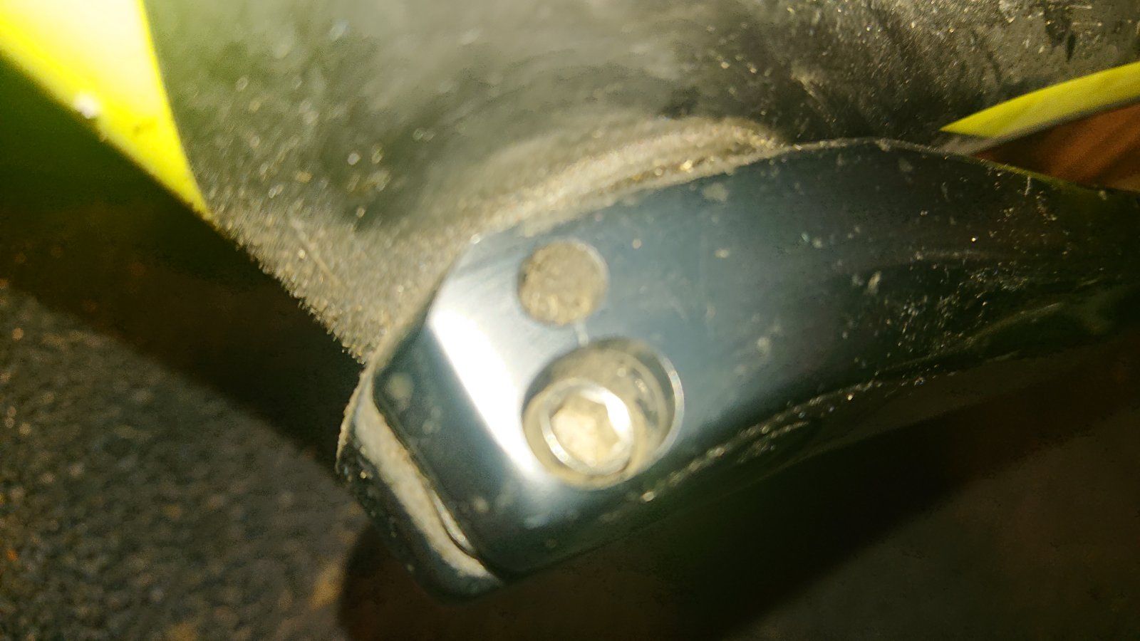

Auf jeden Fall wird ab jetzt meine aussterbende 180mm DA viel mehr geputzt und dann inspiziert. Mein linker Kurbelarm scheint leider betroffen zu sein. Also wenn jemand von Euch einen DA 9000 oder 9100 Kurbelarm links in 180mm abzugeben hat...
Betroffen im Sinne von Delamination/Risse erkennbar oder nur betroffen vom Baujahr?

Meine Kurbel ist in Ordnung, alle Spalte sind sauber verfüllt, keine Risse erkennbar. Weder in den Klebungen , noch woanders am Kurbelarm. Damit werde ich wohl einfach leben. Ab und zu drauf schauen und gut is.

Kannst Du Mal Fotos von der betroffenen Stelle reinstellen? Würde mich einfach Mal interessieren.
Voilà
Rad ist gerade dreckig, ich weiß 😪
Rechte Seite ist anscheinend ok. Die Kurbel hat so 30tkm.
