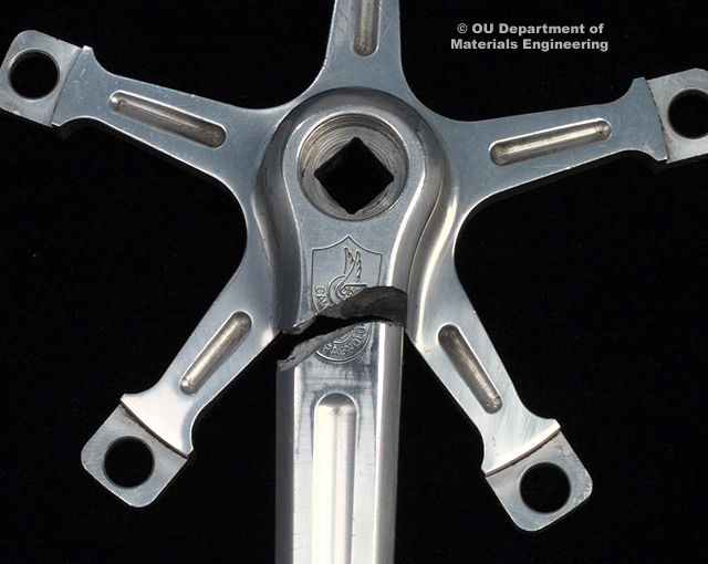

Die Sollbruchstelle-sauber `reinkonstruiert....da und an den Enden der Ausfräsung kackten alle ab.
War damals Pech...
War damals Pech...
Pech ganz sicher nicht. 🙃
Die Bruchstelle spricht was anderes... Die sagt langsam fortschreitender Dauerschwingbruch (dunkel) bis zu dem Moment wo die restliche Materialstärke nicht mehr ausreichte und es zum dann plötzlichen Gewaltbruch (hell) kam.
