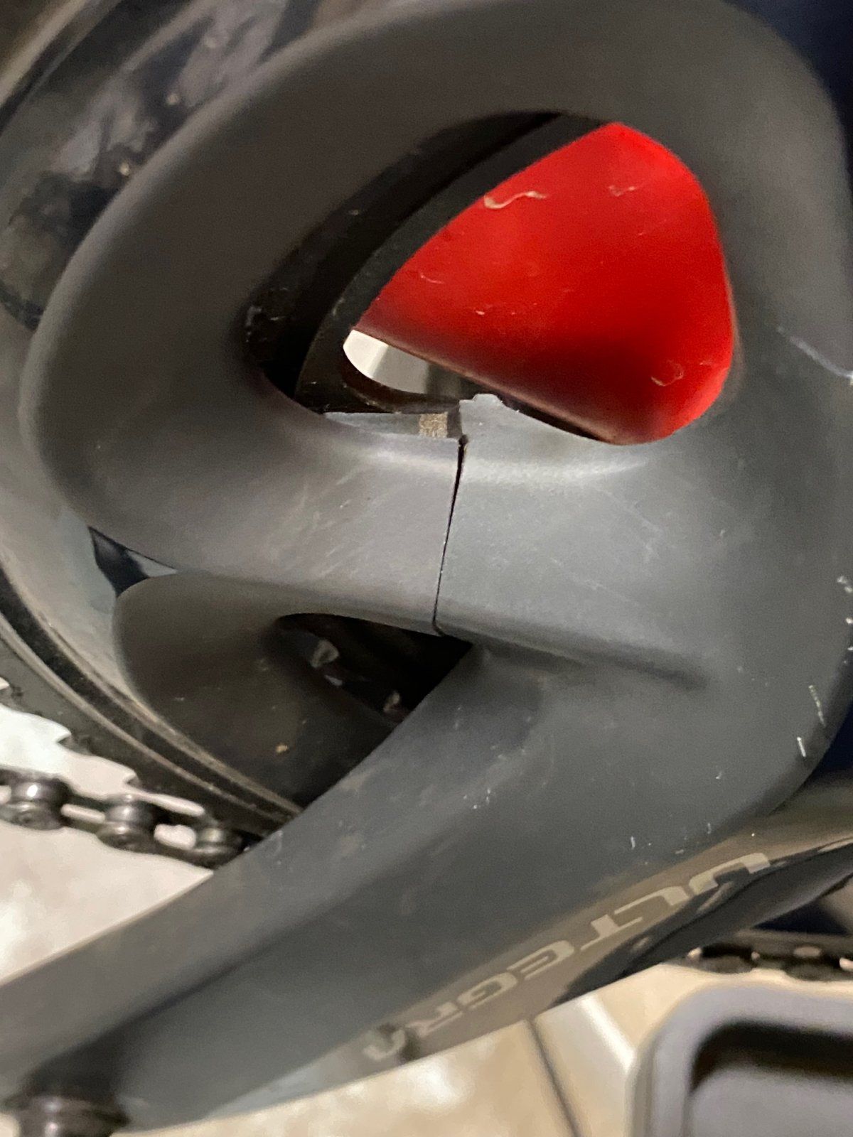

Voilà
Rad ist gerade dreckig, ich weiß 😪
Rechte Seite ist anscheinend ok. Die Kurbel hat so 30tkm.
Auch wenn die Aufnahme unscharf ist: Wenn das mittig zwischen den Löchern für die Schrauben ein Riss ist, würde ich damit ganz sicher nicht mehr fahren, geliebte Kurbel hin oder her. Dürfte aber mit der jetzt erkannten Problematik wohl nichts zu tun haben.
Doch.. Das gehört zu einer der Stellen, die Shimano im Video explizit zeigt.
Auch wenn die Länge schwer zu bekommen ist, damit sollte man nicht mehr fahren. Sonst wird ganz schnell aus einer 180 mm eine 0 mm Kurbel, wenn man gerade im Wiegetritt den Berg hochjagt.
Mir ist schonmal eine Kurbel abgefallen beim Fahren, das ist insbesondere mit Klickies wirklich schwer ohne Sturz zu halten.

Und was ist da geklebt?
An der Stelle. Nix aber diese Stelle wird begünstigt durch die Schraubpunkte stark belastet, gleichzeitig durch die Schraubenlöcher auch weniger belastbar (da fehlt halt Material)
Wenn jetzt durch die beginnende Delamination der beiden Schalen die Biegesteifigkeit des Kurbelarms runtergeht, wird diese Stelle noch mehr belastet. Logisch?

Die Kurbel mit so einem Riss muss doch ohne Ende knarzen, war zumindest bei meiner Tune so die an der gleichen Stelle gerissen ist
