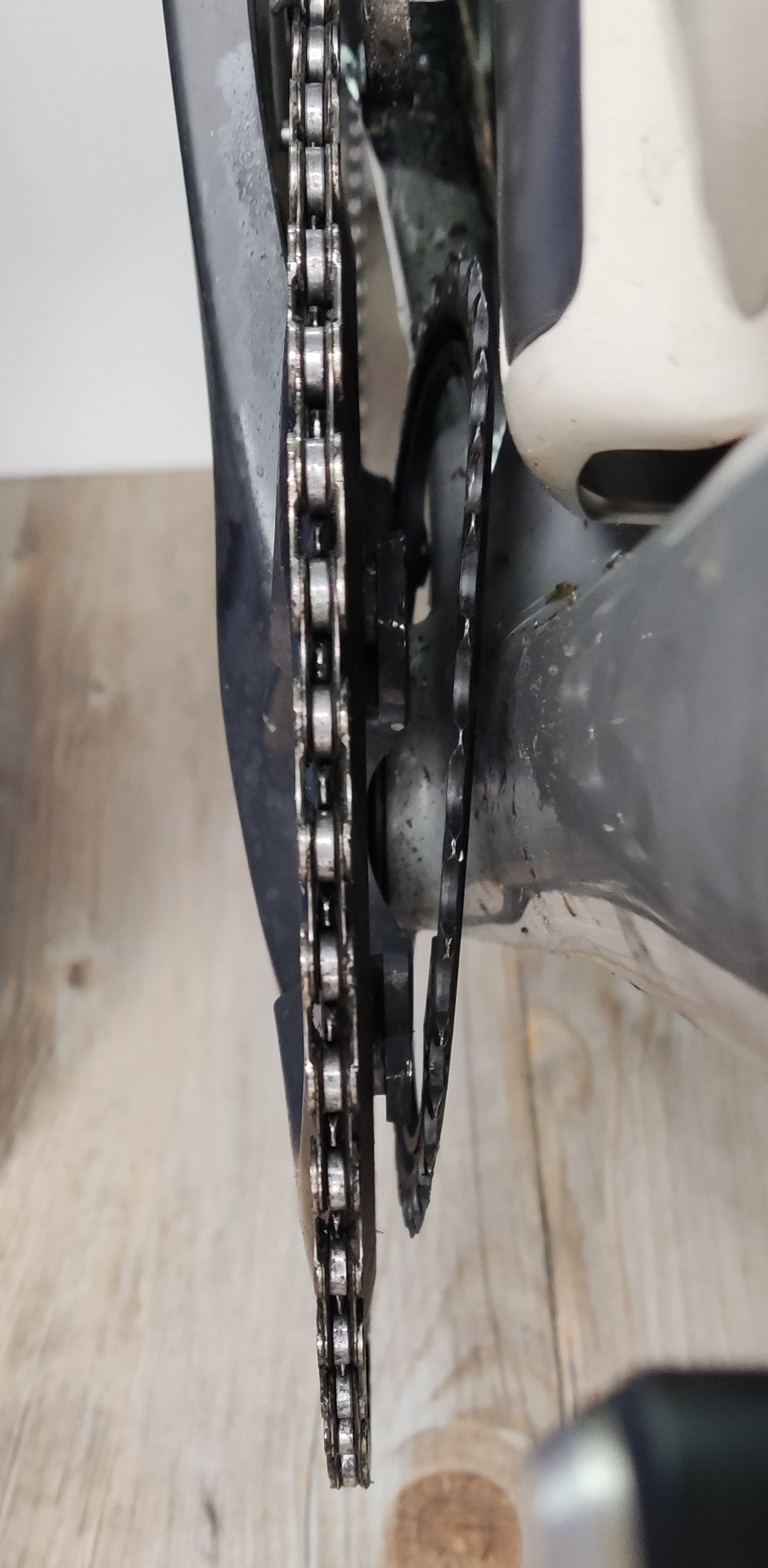

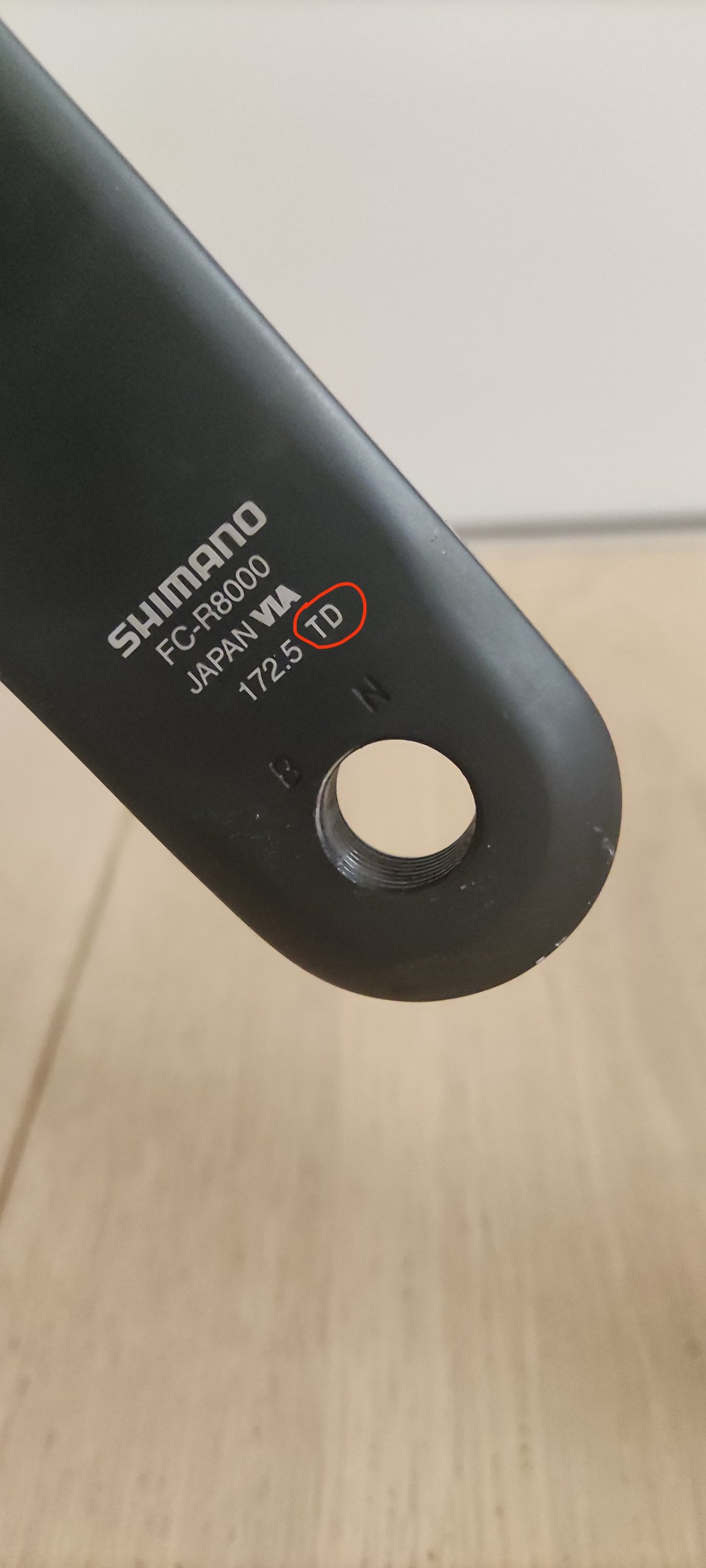

Bei mir ist eine Ultegra FC-R8000 Kurbelgarnitur zerbrochen.
Das Fehlerbild sieht exakt wie auf der Shimano Website aus, allerdings soll meine Kurbel laut Seriennummer (TD) nicht aus dem problematischen Zeitraum stammen, sodass Shimano keinen Ersatz bereitstellen will :(
Hat jemand eine Idee was ich tun könnte?

Kein Problem, hier die Bilder des Schadens und der Seriennummer. Laut Shimano-Website und Hotline sind die Seriennummern nach RF nicht betroffen. Meine TD zeigt aber wie beschrieben das typische Fehlerbild.

Ihr habt Recht, 2 Schrauben fehlen und eine weitere ist sehr locker - Peinlich für mich 🙈
Heißt also die verbogenen/abgenutzten Kettenblätter austauschen und mit dem richtigen Drehmoment die 4 Schrauben festziehen und alles gut?
Ich würde beide Kettenblätter abschrauben und auf einer geraden Platte kontrollieren ob sie wirklich krumm sind und erst dann ggfs. austauschen. Den Verschleiß kann ich aufgrund der Bilder nicht beurteilen aber gerade das große hält schon lange.
Das kleine Blatt ist ja massiv, das würde ich wieder geradedengeln bzw. vielleicht zieht es sich beim Festschrauben selbst wieder "in Form".
Das große Blatt ist ja imho aus 2 Teilen verklebt - da würde ich nicht dran herumklöppeln sondern auch maximal gucken, ob es sich beim Festschrauben wieder hinzieht.
Da in jedem Fall aber die Klebenaht gut inspirieren.
Ich würde gerade das kleine Blatt nicht richten, insbesondere nicht wenn die Verformung im Bereich der Schrauben liegt. Das kleine Blatt ist aus einer Aluminiumlegierung und könnte hierbei kleine Risse bekommen die später zu einem Versagen führen können. Das wäre es mir bei dem kleinen Preis von ca. 12 Euro nicht wert.
Vergiss es, die Toleranzen geben das nicht her. Nicht in dem Sinne dass man so nicht fahren könnte, das kann man natürlich, aber in dem Sinne dass man damit nicht annähernd an die Schaltqualität herankommt die die Gruppe erreichen sollte und die man erwartet.
Genau.
Neue Kettenblätter und neue Schrauben kaufen und die defekten Teile ersetzen.
