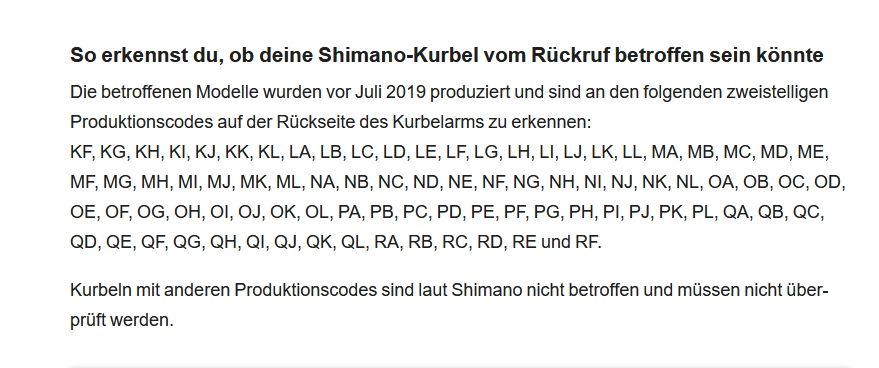

Habe noch nicht alles durchgelesen. Deshalb meine Frage:
Betrifft der Rückruf nur den pruduction-code "PG", auf den sich hier direkt bezogen wird bzw
ist es irgendwo einsehbar, welche Codes in die Jahre 2014 - 2019 fallen?
Edit: Habe es gefunden!
