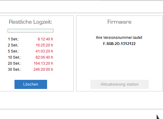

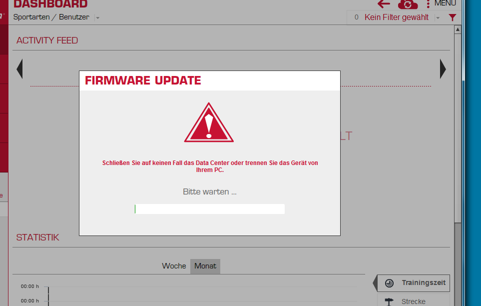

Und zwar habe ich das Problem, das sich die Firmware nicht updaten lässt. Feld bleibt grau und auch der manuelle Anschupser über die Optionen bleibt erfolglos (Dialog/Balken zum Update im DC bleibt ewig hängen).
Hab schon DC 3.3 und alle 4'er durch getestet - überall der Selbe Mist. Ok, im DC 3.3 habe ich keine Ahnung wie man das Update manuell durchführen könnte - gibt dort ja nirgends eine Option. Und ja, alle Treiber hab ich auch durch.
Drecksteil - Mail an Sigma ist zwar raus, aber nuja......
Ich glaub, ich geb das Ding wieder zurück. Gibt ja nichtmal eine anständige FAQ, Changelogs und Infos im Netz.

Jo, auch das macht nix :(
Sieht bei mir so aus.
Im letzten Bildchen sieht man, wie er im manuellen Update hängt. Da kann man auch ewig warten, da bewegt sich nix :(
Deaktivier mal deinen Virenscanner. Hat bei mir mal Probleme gemacht.
Kannst Du überhaupt grundsätzlich auf deinen ROX zugreifen?
Ich sehe über deinem Activity Feed kein Gerät verbunden.

Jub, wenn man das Update startet (manuell), disconnected er ja aus dem DC.
Ich denke mal, ich habe alles durch - mehr kann ich wohl nicht tun. Außer es gibt irgendein 'Trick'.
Benutzen lässt sich das Ding unter DC 3.3 ganz famos. Beim 4er ist natürlich Essig (z.B. Tracks übertragen) - da die Firmware wohl einfach zu alt ist :(
