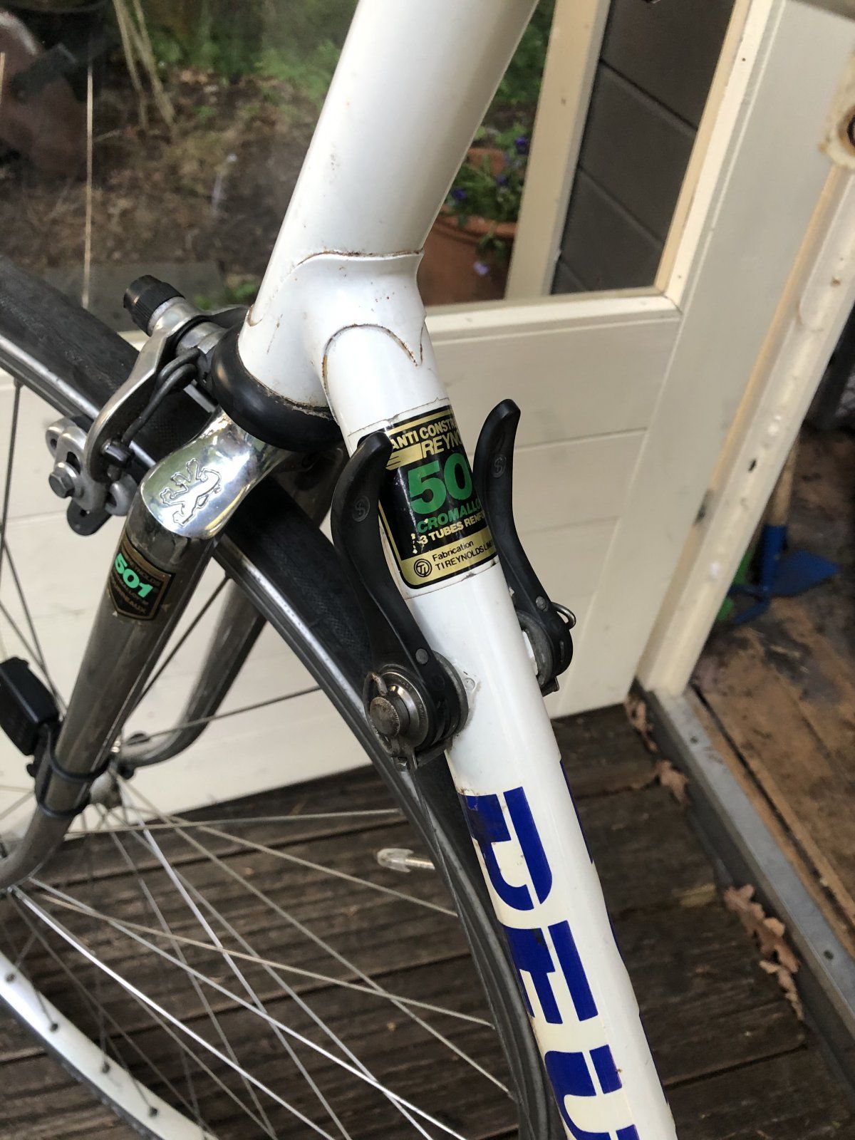

Moin,
ich bin noch neu auf dem Gebiet und habe letztens ein schönes Peugeot Rennrad ersteigern können :)
An dem Rad ist eine Simplex SX630. Soweit fährt sich das Rad super! Mich stören nur die Schalthebel am Rahmen. Aktuell sind diese aus Plastik und ohne Rasterung. Kann man diese Hebel einfach austauschen? Auf EBay finde ich mehrere 2x6 Schalter, würden davon welche in Frage kommen?

Hallo Jules,
Ich nehme an Unterrohrschalthebel? Da sollte ungefähr alles passen, was angeboten wird. Bei der Benennung "2x6" nehme ich an, dass Du Hebel mit Schelle meinst, die passen üblicherweise alle an ältere Stahlrahmen (mit den klassisch schlanken Rohren, Unterrohr 1 1/8Zoll = 28,6mm oder ältere Franzosen mit 28,0mm).
Ich wuerde da nach Simplex SLJ Retrofriktionshebeln suchen.
Die passen optisch gut und schalten sich sehr leicht.

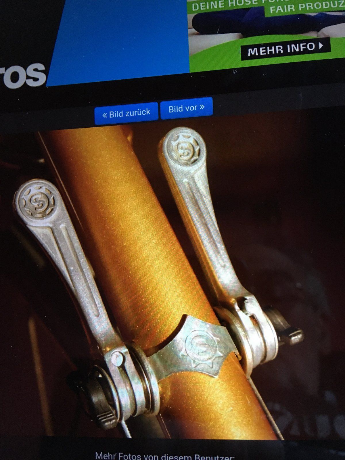

Vielen Dank für die Antworten! So sehen die Hebel aus. Die sind meine ich ohne Schelle.
Korrekt, ohne Schelle. Simplex Retrofriction - sehr zu empfehlen - gibt es auch ohne Schelle, also für Anlötsockel. Diese werden sogar deutlich öfter angeboten als die Schellen-Version...

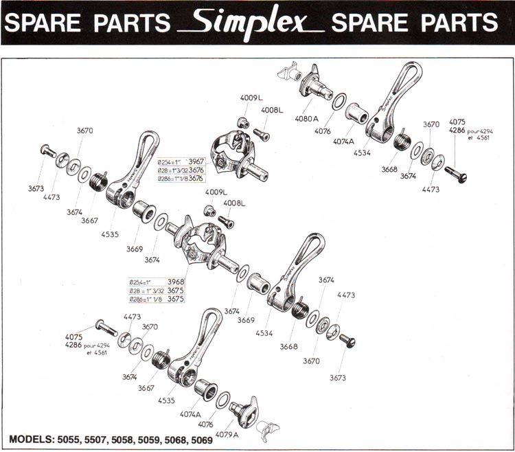

Schellenversion geht auch auf Sockel
Bei retrofriction nicht, manche haben Schrauben mit einem anderen Gewinde. Meine Schellen Simplex passen nicht an standard Sockel. Auch das Innenleben ist anders weil die Schellen nicht nur Schelle+Anlötsockel sind, da ist ein größerer teil des Innenlebens mit der Schelle verbunden.
Die Teile 4074A und 3669 unterscheiden sich im Innendurchmesser weil 4080A eine andere Form als der bolzen der Schellenversion hat. 4080A muss nämlich über den Sockel am Rahmen passen und ist deswegen unten verdickt

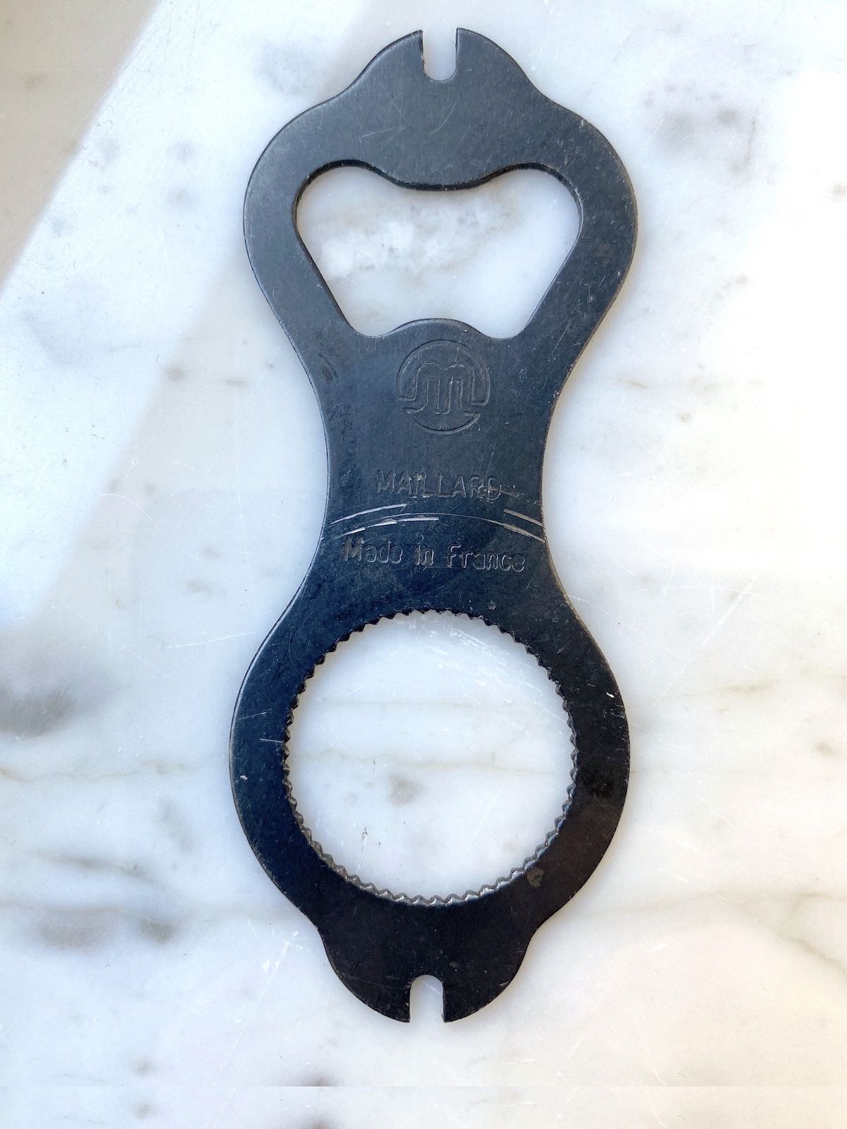

Eine Frage hätte ich doch ganz spontan noch... ich benötige einen Helicomatic Abzieher für den Zahnkranz... leider kostet dieses kleine Werkzeug auf eBay 30€+. Gibt es dafür günstige Alternativen? Vielen Dank!
Du brauchst diesen Schlüssel, um den Lockring abzuschrauben:
Danach kannst Du den Zahnkranz entnehmen. Wenn Du das nur einmal machen willst/musst, kann ich Dir den Schlüssel ausleihen/schicken. Du schraubst das Ding ab/dran und schickst ihn mir wieder zurück ...
