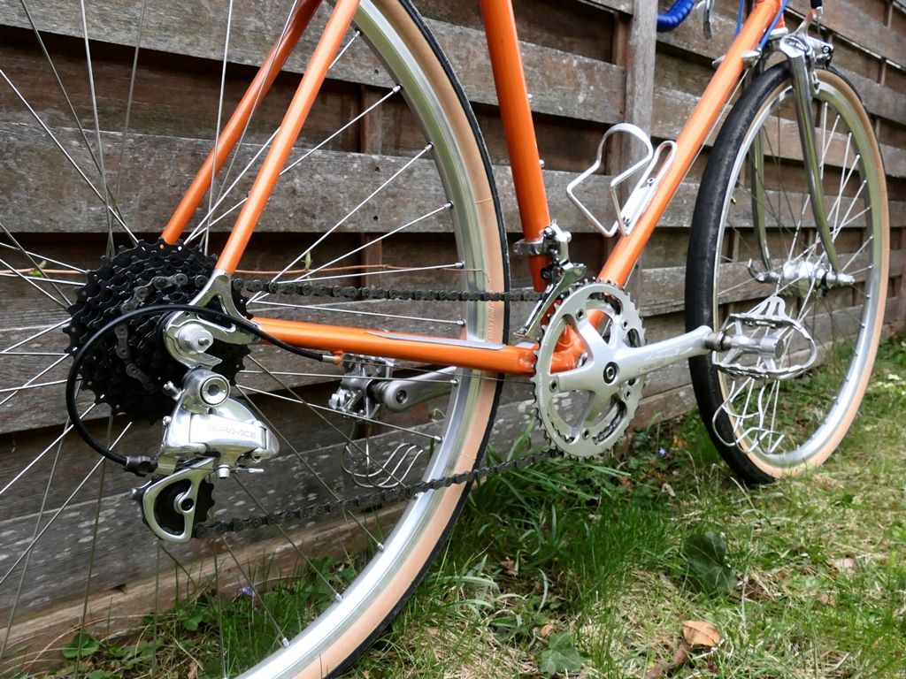

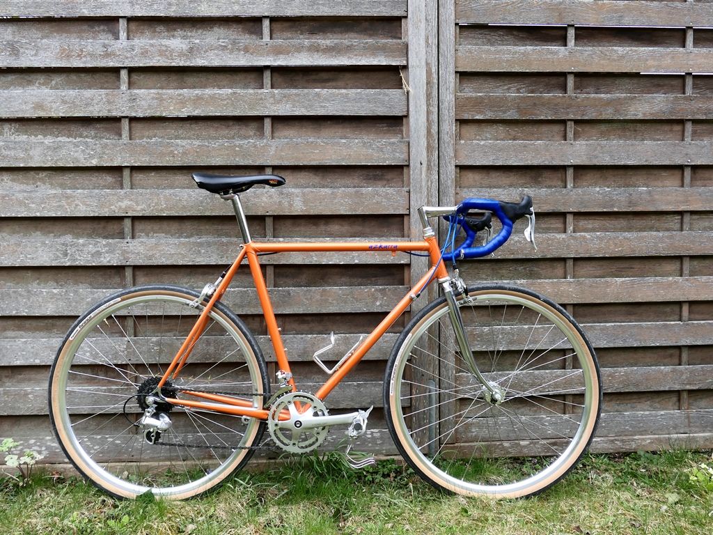

Ich bin die Sache gerade mal von der anderen Seite angegangen. Also nicht vom Reiserad zum Crosser umgebaut, sondern vom Rennrad. Und zwar als 650B-Konversion (wieder so ein fremdländisches Wort - dabei sagte schon einer aufm Boot bei Erik dem Wikinger: "Wer konvertiert, dem nix passiert").
Durch kleinere Felgen * * können dickere Reifen * * gefahren werden. Ich habe meine Rennrahmen fast alle mal getestet, in die stählernen bis 80er Jahre passen 38er Fluppen rein. Bei Alu und sicher auch bei ganz modernen Stahlrahmen (hab ich nicht im Bestand) ist es zu knapp.

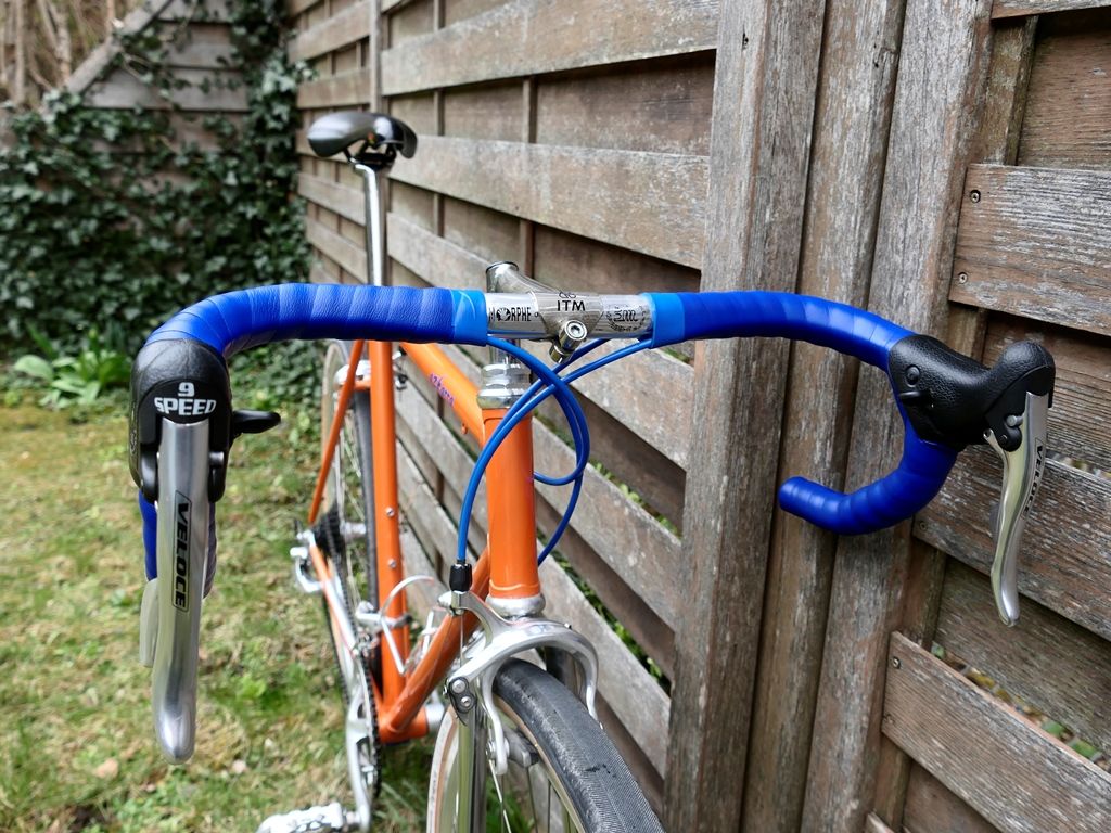

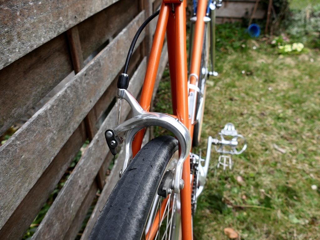

Hier könnten sogar noch Schutzbleche reinpassen, insofern sie hinten über den Kettenstreben enden. Aber das war nicht das Ziel.
Man sieht natürlich, dass mir der Rahmen 2 cm zu klein ist, deswegen ist das auch meine Testrakete.
Die Probefahrt gestern war jedenfalls überzeugend. Die Schaltung ist knackig und funktioniert sauber mit 8-fach Shimano * *. Das wusste ich natürlich schon, denn die Kombi bin ich früher in 7- und 8-fach auf einem anderen Rad schon gefahren.
Mit den Bremsen * * würde ich jetzt keinen Reisepanzer ausstatten, aber da sind auch noch die Originalbeläge drin (Promax?). Ich werde man Shimano * * R55C3 einbauen. Für ein Reiserad würde ich trotzdem eher MZB nehmen (Mafac Raid oder deren Nachbauten).
Ein Klickfix kommt noch ran für die Berthoud GB192.
Was mir am Anfang aufgefallen ist: Das Rad lenkt etwas träger als man es von 700C Rennreifen gewohnt ist. Das könnte an der geringfügigen Nachlaufänderung liegen, die aber der Stabilität bei Frontgepäck entgegenkommen sollte. Oder am Luftdruck, ich habe erstmal mit 3 bar getestet. Ich habe mich aber schnell dran gewöhnt. Die Beschleunigung ist aber gut und auch sonst ist das Fahrverhalten RR-mäßig. Feldwege machen damit richtig Spaß.

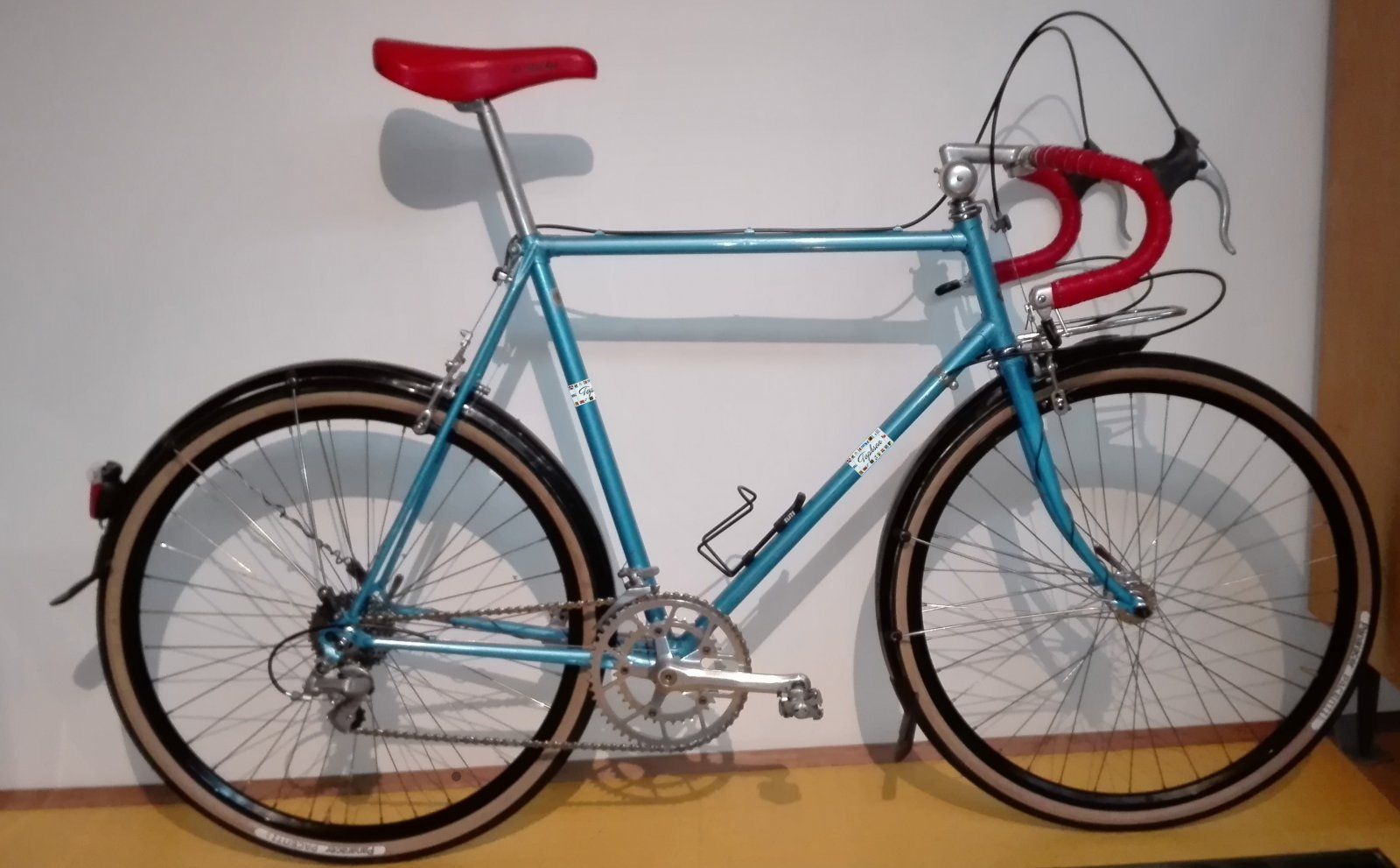

Da ich gerade Zeit hab und in die Richtung auch ordentlich rumexperimentiert hab melde ich mich auch mal kurz. Achtung das ganze enthält nicht Forumskonforme Räder dazu noch schlecht fotografiert.
Der Vorteil bei nach 1990er Trekkingräder ist der Preis und die Reifenfreiheit hier mal ein Longus 2000 42er reifen * * gehen noch mit Blechen das keine 30 € gekostet hat. Optik aber zumindest fraglich.
650b konvert hab ich auch ausprobiert hier ein Raleigh Rapide 38x584
Koga Traveller wird demnächst gehen dürfen.
Da ich für mich bei 650b für alltag und gravel mein Rad gefunden habe.
Gt Tachyon als Gravel 2x10 30,46 11-36 mit LES
und für den Alltag 3x7 Suntour comannd mit 26 36 48 13-30 noch in der Erprobungsphase

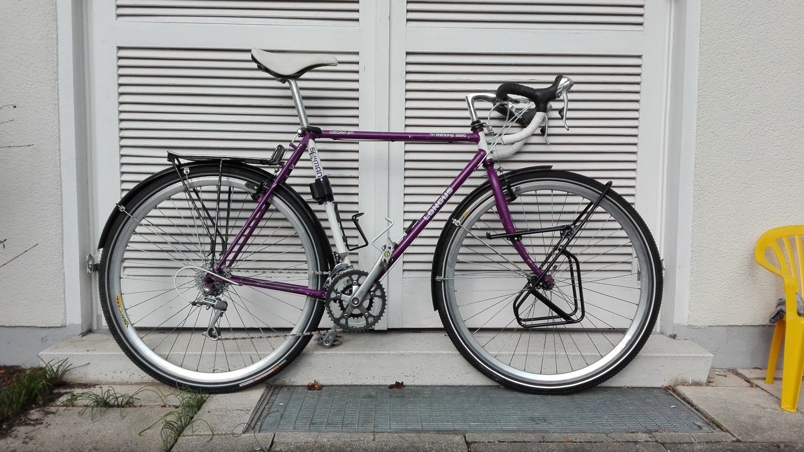

Der Vorteil bei nach 1990er Trekkingräder ist der Preis und die Reifenfreiheit hier mal ein Longus 2000 42er reifen * * gehen noch mit Blechen das keine 30 € gekostet hat. Optik aber zumindest fraglich.Anhang anzeigen 928053

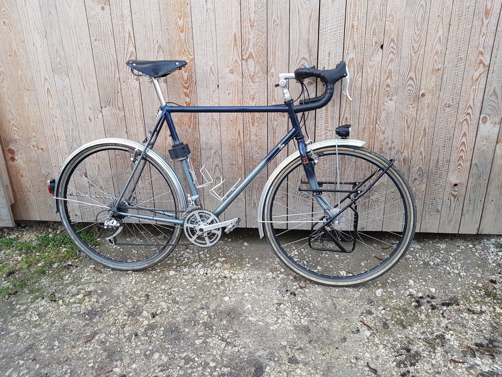

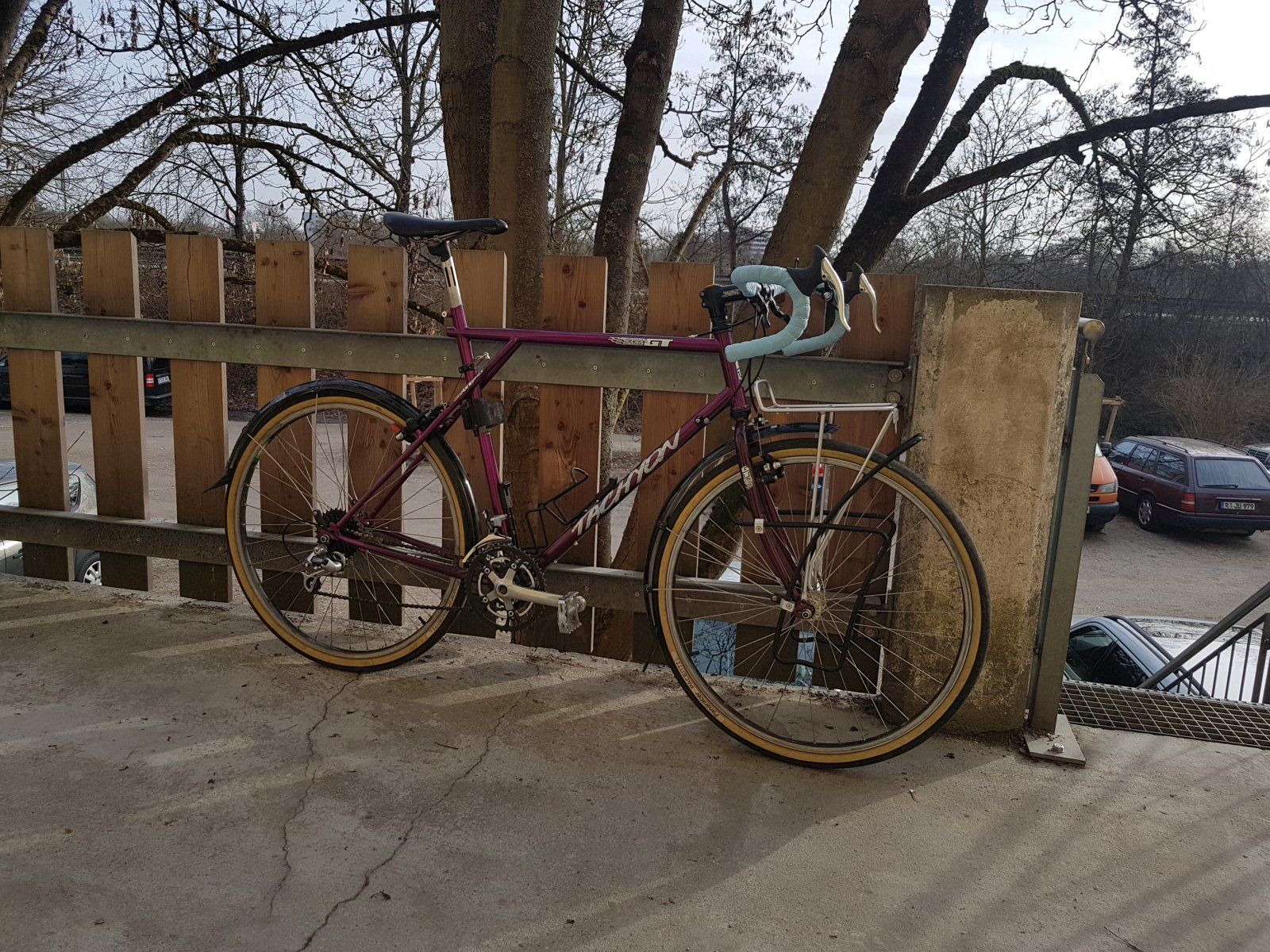

Koga Traveller wird demnächst gehen dürfen.Anhang anzeigen 928055

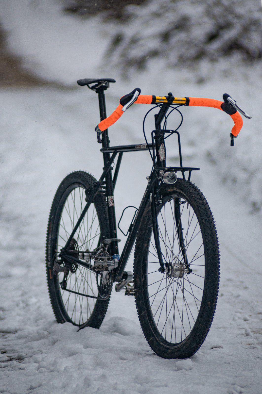

und für den Alltag 3x7 Suntour comannd mit 26 36 48 13-30 noch in der ErprobungsphaseAnhang anzeigen 928054
Das Tachyon GT 😍 .
Rack und Licht sind echt ein schönes Detail!
Verrätst du an dieser Stelle für das GT und das Raleigh die jeweils verwendeten Felgen * *, Naben und Reifen * *?
