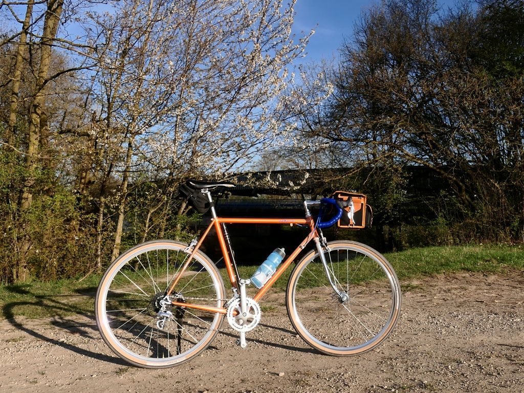

Verrätst du an dieser Stelle für das GT und das Raleigh die jeweils verwendeten Felgen, Naben und Reifen?
Felgen sind ryde genaueres Model müsste ich nachschauen und im lila die orginal 700 d mit 587 mm Durchmesser. Wenn du günstig 650b Felgen suchst leider nur in schwarz schau mal bei remerx rims im direkt vertrieb aus Tschechien.
https://www.remerx-rims.com/rims-rbE: Reifen sind 38mm pari motos und 2.0 bzw 2.2 conti raceking

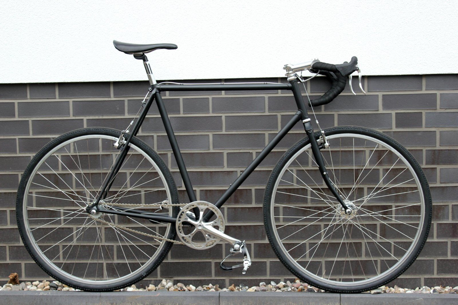

Noch besser ist der Aufbau von Profiamateur den er vor eingen Jahren gezeigt hat.
Ein Stahlrahmen eines Tecking Rad mit der Crosscheck Gabel von Surly und Ahead Steuersatz. Richtig chic. Hab just keine Zeit die Bilder raus zu suchen.
Hier der Aufbau von Profiamateur. Mir gefällt er sehr.

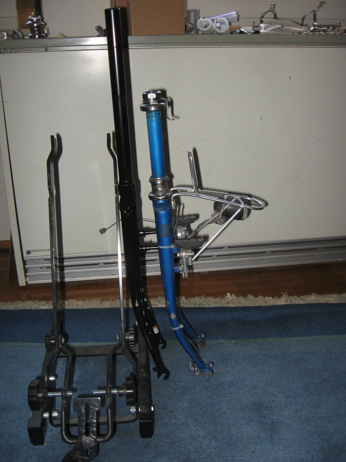

Vergleich zwischen der Surly Crosscheck Gabel und einer Koga Grantour Gabel von 1986
Die Koga Gabel ist von einem Reiserad bzw. Randonneur. Die unterschiedliche Form ändert das Fahrverhalten dramatisch.

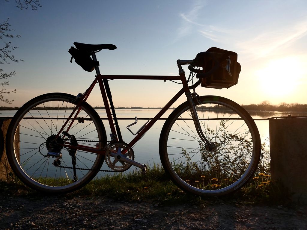

Für den Urlaub, der im Sommer hoffentlich doch noch stattfindet, kann ich nur ein Rad mitnehmen. Das soll dann also alles können, was ich dort vorhabe, also Straße, Wege, Wald usw. mit kleinem Gepäck für Werkzeug und Fotoapparat. Keine Schutzbleche, damit ich es leicht verstauen kann und nur das Vorderrad ausbauen muss. Die Steckpedale sind ja schon dran, ein Satz Klicker für das Stecksystem kommt auch noch mit. Den Sattel werde ich wohl noch tauschen, die Bremsbeläge hatte ich ja schon vorher erwähnt.
Den LRS habe ich vor einer Weile gebaut mit der Intention, damit eine Randonneuse oder mein Alltaxrad zu konvertieren. Deswegen ist vorn ein Nabendynamo drin. Natürlich würde ich das gern korrigieren und ein Vorderrad mit normaler Nabe verwenden. Die muss ich nur noch finden. Hochwertige silberne Naben sind ja ultra-rar geworden, habe ich gestern gemerkt.
Nachdem der Klickfix geliefert wurde, habe ich ihn gestern gleich angebaut, dazu noch andere Bremsbeläge (rote Koolstop, hatte ich noch in der Schublade) und den alten Seitenständer vom Alltaxrad (jetzt weiß ich auch wieder, warum ich ihn da runtergetauscht hatte - er "spreizt" zu wenig seitlich weg, vllt. lässt sich das aber noch einstellen).
Und gleich probegefahren in der Urlaubskonfiguration. Also mit der großen Kamera und etwas Werkzeug in der Lenkertasche und Schloss in der Satteltasche.
Staubig wars, und Spaß hats gemacht.
Eigentlich will ich jetzt gar nix anderes mehr fahren. Ich habe mir sogar schon Gedanken gemacht, dieses Rad als Langstreckler zu verwenden. Es passt einfach wunderbar. Und die Schaltung ist ein Genuss - leichtgängig und präzise. Ein Traum.
Am Ende musste ich mich etwas beeilen, weil die Sonne schon verdächtig tief stand und ich kein Licht am Rad habe. Aber für ein Schlussfoto am Kirchheimer Meer hats noch gereicht.

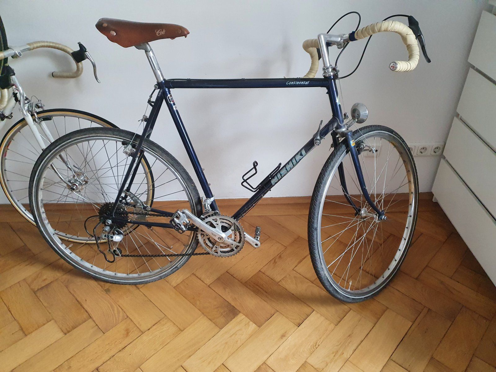

Ich wollte mich mal noch mit einem Ergebnis melden, nachdem ich so gut und aktiv beraten worden bin :) habe zu meiner Schande keine großen Zwischenschritte dokumentiert, sorry! Bin mit meiner Lösung vollends zufrieden und bin auch schon mehrmals bei dem Wetter mit dem neuen Roß im Stall unterwegs gewesen.
Auf den Kleinanzeigen habe ich ein Nishiki Continental gefunden - richtige Größe, mit Cantisockel, Deore 3x7, Lichtanlage, Schutzbleche (hier nicht mehr drauf) und 32mm Reifen und eigentlich gut in Schuss:

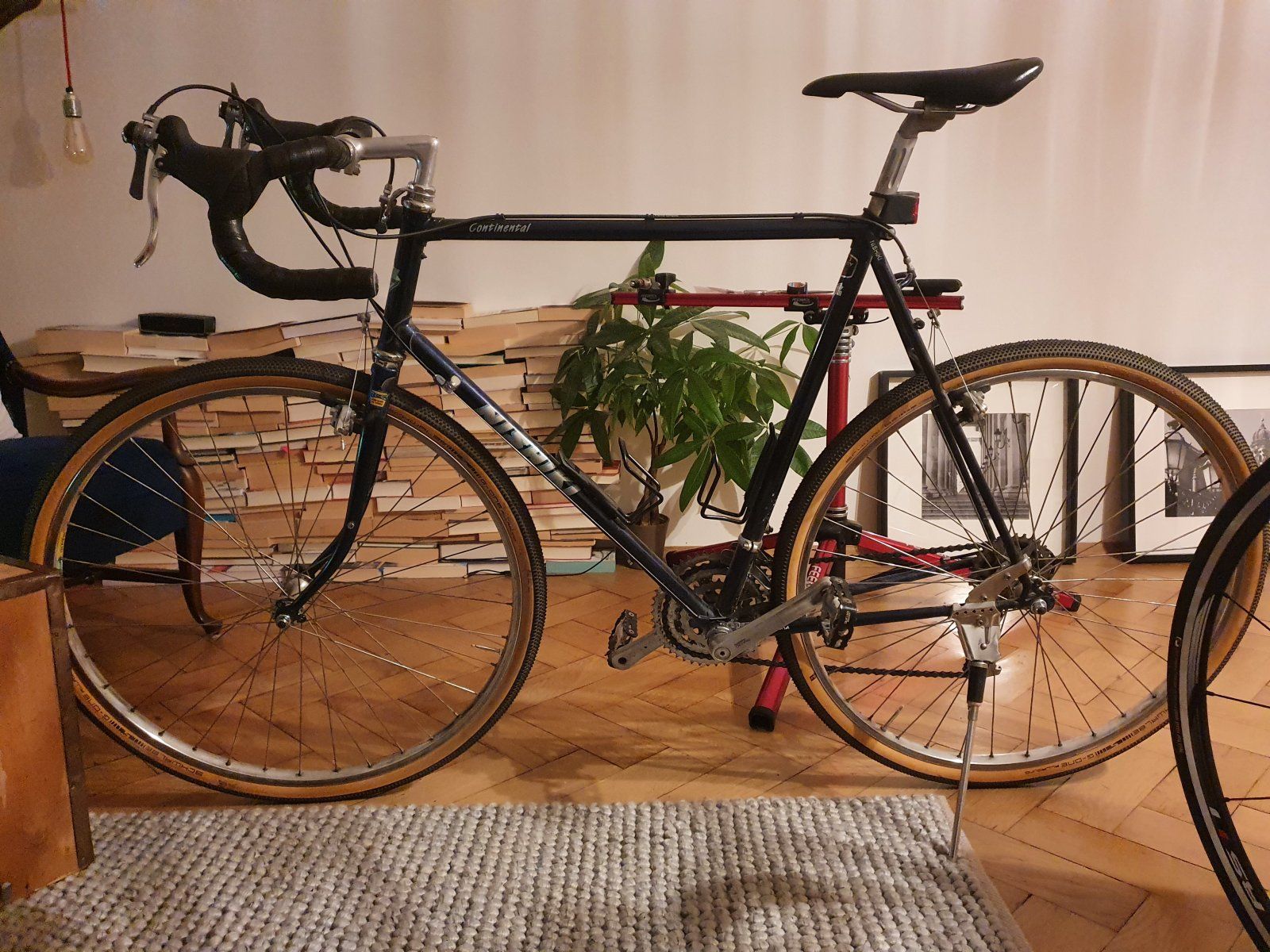

Upgrades dann die Folgenden, eigentlich nur die 3 Kontaktpunkte Popo-Füße-Hände:
  • Schwalbe G-One 40-622
  • Montrose Sattel
  • Shimano SPD Clickpedale (Strasse - MTB wäre ggf sinnvoller aber ich habe halt nur Strassenschuhe)
  • Lenkerband Lizard Skins 3.2 mm
-Gevenalle Audax Bremsschalthebel, darauf die originalen Shimano 600 Schalthebel.
Schalten ist echt gut - nein, natürlich darf man es nicht mit neuen Schremsern vergleichen - aber es macht was es soll, man kann von oben auf dem Lenker gut schalten ohne die Hände irgendwo hinbewegen zu müssen! Macht auf Waldwegen höllisch Spaß!

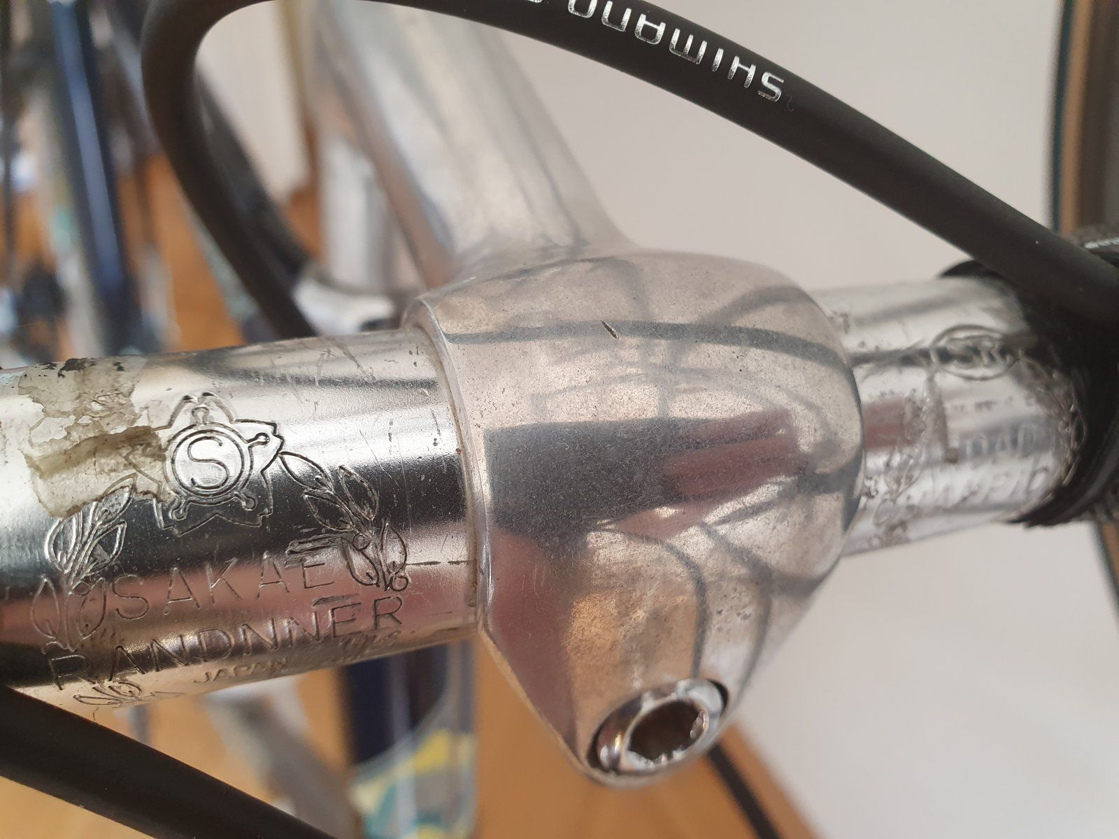

By the way... kennt sich jemand mit dem SR "Sakae Randnner Road Champion" aus? Ist am Rad dran gewesen und gefällt mir außerordentlich gut - fühlt sich an wie ein moderner Kompaktlenker. Ist oben recht flach und hat keinen großen Drop.
