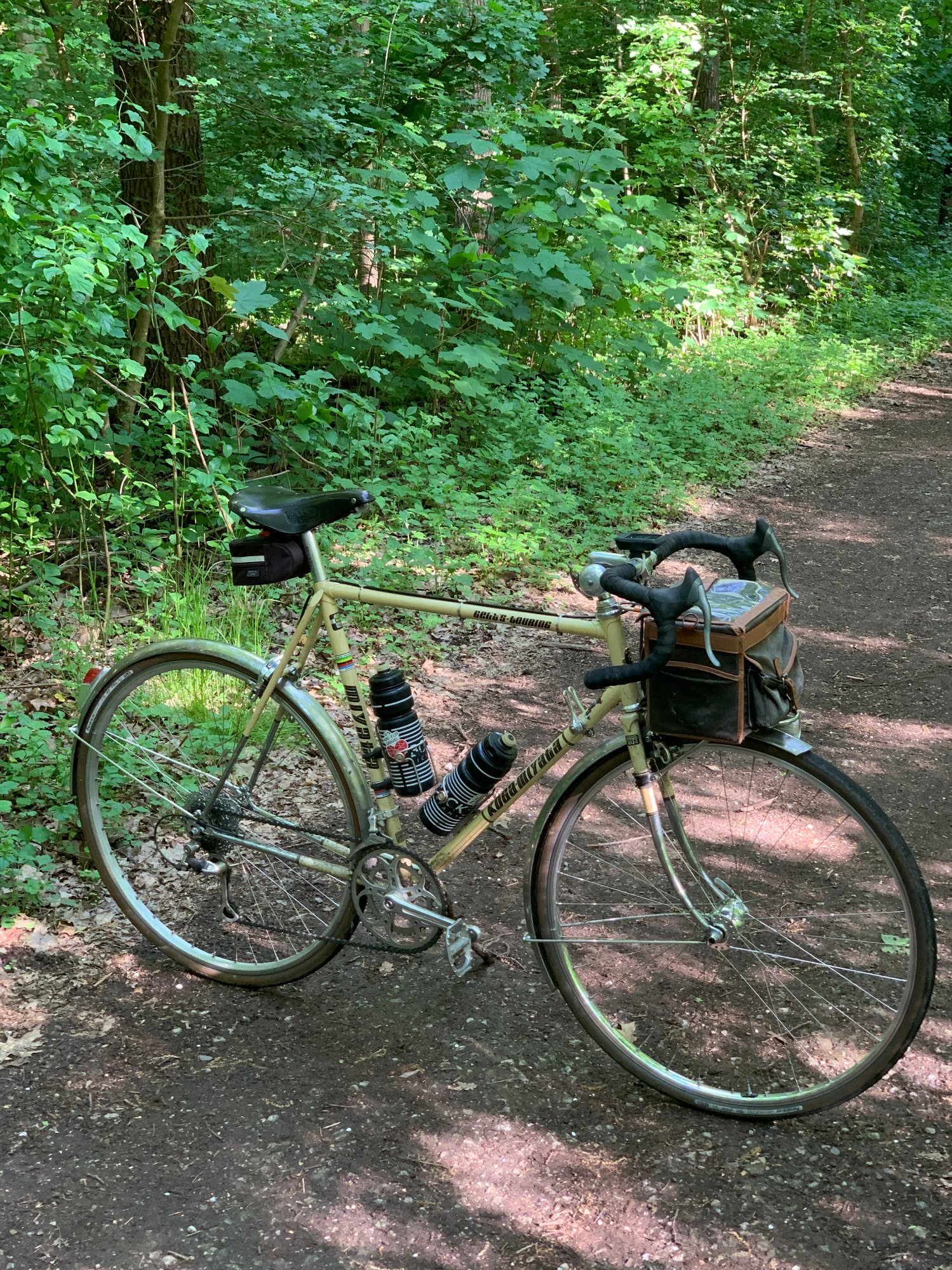

Edit: breite Reifen, Frontlast an Koga Miyata GranTourer von 1984/2019:
@djwkyoto: Was ist das für ein Rahmen? Doch nicht umgebaut/neu lackiert?
Den Grantourer gab es meines Wissens nur 1986 mit Canti-Sockeln. Dieser unterscheidet sich aber in etlichen Details von Deinem Rahmen: Zug/Hüllenanschläge UR/OR, Gegenhalter Hülle Canti fehlt, ...

Doch, das ist ein umgebauter und neu lackierter GranTourer von - ich glaube - 1984 (aus der Erinnerung und nach Rahmennummer, nicht unbedingt nach Katalog). Das Lackschema ist so wie das originale, die Decals sind nachgebaut. Der Rahmen hatte vorher keine Canti-Sockel und einen Aero-Schalthebelsockel, jetzt Sockel für 650b-Felgen und einige andere modifizierte Anlötteile, normale Schalthebelsockel, Zugführung, Flaschenhalterösen, Rücklicht, etc.
Also doch. Wer hat den Rahmen umgebaut? Ich habe da auch noch einen Kandidaten, bei dem ich hinsichtlich Umbau überlege (allerdings kein 650b).
Hast Du das Gentstouring (GT) noch? Du hattest 60 gegen 63 cm RH getauscht oder wolltest das zumindest, so wie ich es in Erinnerung habe. Ein Vergleich zwischen GT und GranTourer wäre auch noch interessant.

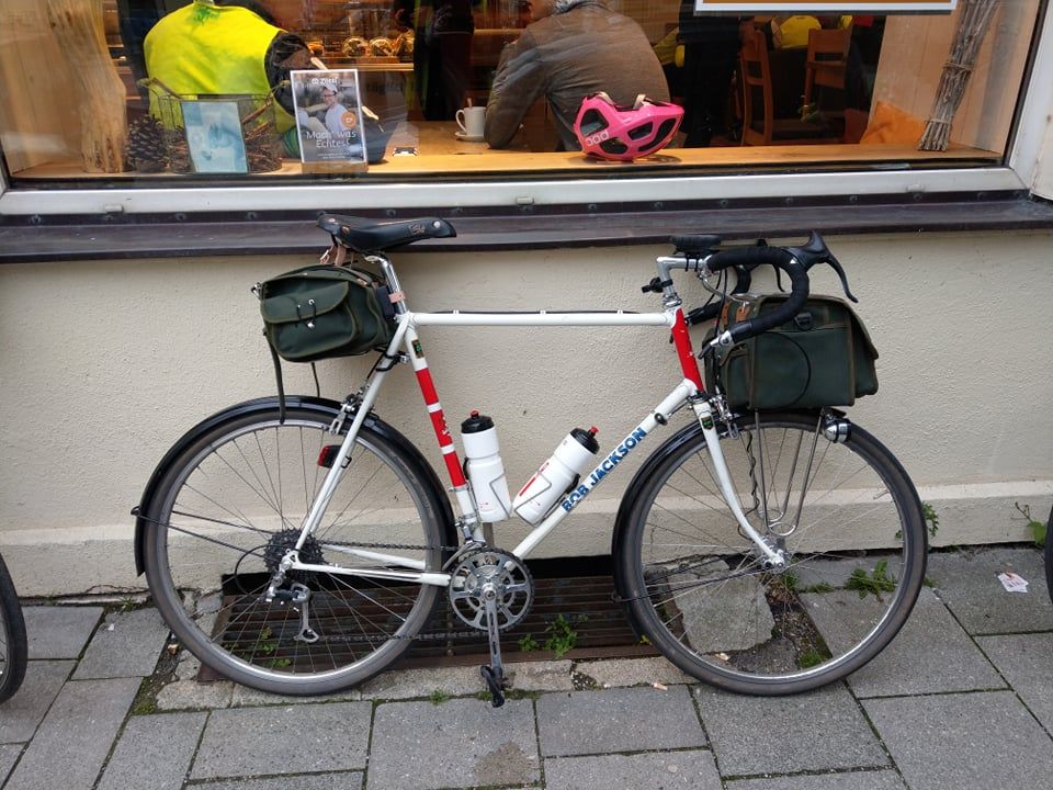

Die 650b conversion war da schon etwas mehr Arbeit...
Den Umbau hat ein Mitarbeiter von der Radspannerei in Berlin-Kreuzberg gemacht, der auch die Prototypen für deren eigene Rahmenmodelle baut. Also kein Vollzeit-Rahmenbauer, aber ein sehr fähiger Löter, der Bock auf das Projekt hatte.
Lackiert wurde danach bei Velociao. Die Lackierung war allerdings in etwa nochmal so teuer wie das gesamte Umlöten.
Ja, das Gent's Touring hab ich noch in 63, allerdings bislang nicht aufgebaut. Die Unterschiede zum GranTourer sind hauptsächlich die horizontalen Ausfallenden, (unter)verchromter Hinterbau, deutlich dünnere Hinterbaustreben (vermutlich eher nicht so Canti-geeignet wie die am GranTourer), vermutlich leichtere Hauptrohre, weil insgesamt geringeres Gewicht (bestimmt 400 g oder so nur am Rahmen, aus der Erinnerung).
Die Geo ist nahezu identisch, ganz gering abweichende Winkel, aber sonst... Auch die Eindellung der Kettenstreben und die Gabel sind meines Erachtens nach gleich bei beiden.
