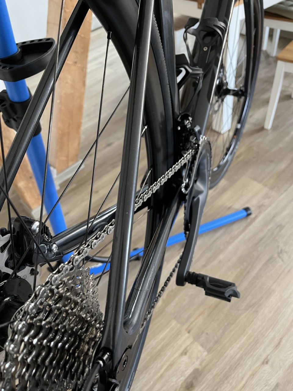

So Vorne großes Kettenblatt und hinten Großes Ritzel klingt jetzt so.
Vorn flappert noch irgendwas aber ich sehe nix was schleift oder dergleichen.
Habe jetzt die Zugspannung hinten nach dem Parktool Video eingestellt so das nix mehr klackert allerdings klingen die Ritzel trotzdem unterschiedlich ist das normal tendenziell würde ich sagen ja da die Kette ja unterschiedliche Strecken auf den Ritzeln zurücklegt.

Also folgende Erkenntniss nach meiner heutigen Testfahrt.
- Fahre ich auf dem kleinen KB so kann ich hinten alle Ritzel ohne Geräusche fahren (außer die extremen)
- auf dem großen KB allerdings habe ich ab dem 6. Ritzel von unten so einen surrenden Ton der dann beim nächst größeren (7.) eine höheren Ton hat.
Wo muss ich jetzt stellen an der H-Limit Schraube oder an der Zugspannung?

Die Zugspannung habe ich ja schon so eingestellt dass in oben genannter Position die weißen Linien gegenüber liegen hatte dazu auch gestern schon ein Bild gepostet komischerweise habe ich auf dem Kleinen KB gar keine Trimfunktion mehr.
Ich weiß nicht was ich noch machen soll so macht fahren auch keinen Spaß.
Will deshalb aber ungern zum Fahrradladen weil ich da 2 Stunden unterwegs bin mittem Auto.
Nur damit ich beim nächsten mal wieder da stehe.
muss dazu schreiben dass die Schraube in der gezeigeten Position sich nicht mehr weiter drehen lässt weiß nicht ob das so sein soll.
Oder muss ich hier noch drehen?
