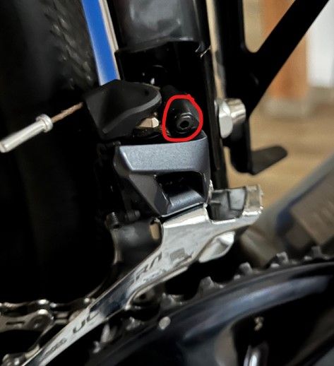

Muss diese Schraube so auf Anschlag sitzen?
Diese hier meinst Du?
Das ist doch die Zugeinstellschraube! (Also die mit "C" markierte). Wenn die Schraube auf Anschlag sitzt kannst Du mit dieser Schraube zumindest in einer Richtung nicht mehr einstellen. Da könntest Du dann nur noch den Einsteller im Kabel nutzen. Aber jetzt erst nochmal einen Schritt zurück...du sagtest Du hättest die Zugspannung eingestellt sodass die beiden Linien fluchten. Bitte mal in die entsprechende Position schalten (T-Trim) und kontrollieren und hier mal ein Foto davon reinschicken.

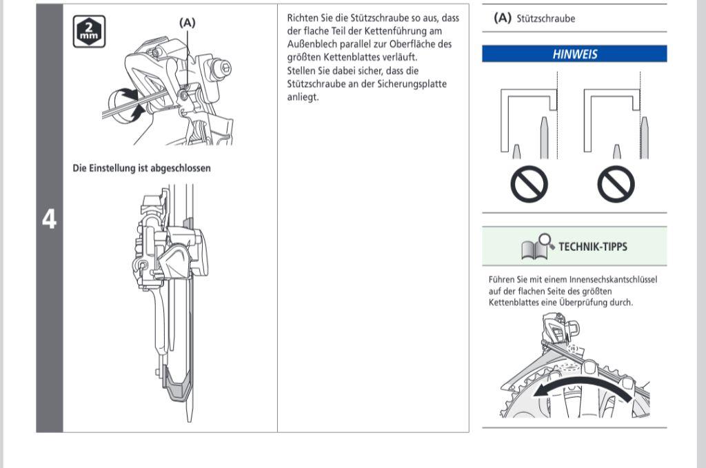

Zuerst würde ich wirklich schauen, dass das Blech, das die Kette bewegt, exakt parallel zum großen Blatt steht.
Quasi wie auf dieser Abbildung?
Ist diese Stellung dann aber nicht auch durch den oberen Anschlag beeinflusst also wenn der zu weit rausgedreht ist steht doch das blech auch nicht direkt drüber oder irre ich mich?

Naja, also du schaltest aufs kleine Blatt und dann schaust du, ob das Blech parallel steht oder du nimmst einen Inbusschlüssel (Bild rechts unten):
Es geht mir nur darum, ob es parallel steht, nicht wie weit draußen es ist. Auf der vorherigen Seite hast du ein Bild gezeigt, wo man meinen könnte, dass es schief steht.
Habs jetzt mal versucht zu schauen und gefühlt siehts so aus als würde das hintere stück eher richtung rahmen gehen.
OK, könnte man jetzt einstellen, wie von cvnyon auf der vorherigen Seite vorgeschlagen, aber das macht bei dir eh keine Probleme - die Geräusche treten ja eher bei großen Ritzeln hinten auf. Ich bin davon ausgegangen, dass das Blech evtl. mit dem hinteren Teil nach außen steht. Anscheinend nicht, also ignorieren.

Ja gut, aber solche Feinheiten kann man entweder einstellen, wenn man komplett von vorne anfangen will, oder wenn alles soweit läuft und man sich trotzdem nicht mit der Position zufrieden geben will. Wie gesagt, es ist anscheinend kein Problem, wenn das Blech leicht nach innen zu stehen scheint (anders wäre es wenn es eindeutig schief oder wie gesagt nach außen steht). Greif lieber da an, wo du dir Erfolg versprichst.
