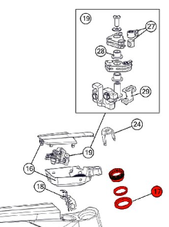

Die Angst vor dem eigenen Rad wird immer größer. Wie sähe heuer ein Rennrad-Technik-Workshop für Einsteiger aus?
E-Schaltung auf Updates checken, TL-Montage inkl. Booster-Einsatz und Wahl der passenden Milch, dann einen Systemlaufradsatz nachzentrieren, und zum Schluss, ganz simpel, den Steuersatz einstellen:
Ich kenne tatsächlich selbst allein schon eine Handvoll Rennradler, die sich ihre TL-/HL-Felgen komplett in der Werkstatt betreuen lassen. Was wiederum nicht heißt, dass diese - Service, Connections, "Support your local Dealer" sei Dank- wochenlang auf einen Termin warten müssen, das geht dann meist schon von heut auf (Über)morgen.
"Wir" bastelnden Nerds, hier im Forum, sind nicht der Standard-Rennradler, das wird oft übersehen. Und es wird nicht besser, im Zuge der immer spezielleren Technik, System-/Totalintegration, etc.
