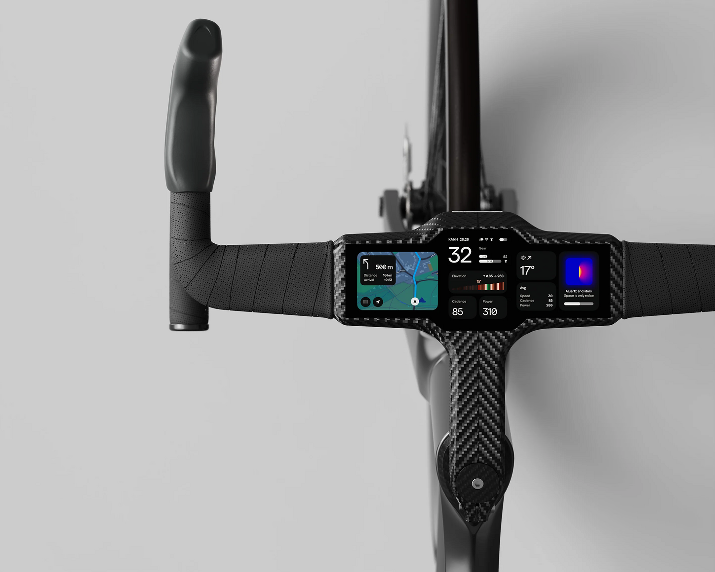

Eine Flitedeck genannte Lenker-Vorbau-Einheit mit integriertem Display soll das erste „intelligente“ Cockpit für Rennräder werden. GPS-Radcomputer (Head Unit), Licht und auch die Klingel sind integriert und sollen mit allen weiteren Sensoren am Rad kommunizieren und alle Daten sowie die Karte auf einem großen Farbdisplay darstellen. Dahinter steckt das deutsche Startup Flite GmbH. Finanziert wird die Entwicklung über freizügige Inhalte der Gründerin auf OnlyFans. Klingt spannend? Wir haben mit dem Gründer-Team Sabrina und Matthias gesprochen und fassen für euch die wichtigsten Informationen und technischen Details zum Flitedeck Smartbar zusammen, bevor Anfang Februar 2025 die Crowd-Funding-Campagne startet.

Also mal meine Meinung zum Update des Artikels und des gezeigte „Produktes“:
Es ist einfach nur peinlich wieder nur Renderings zu zeigen. Die weichen dann auch noch voneinander ab. So wird der Lenker von oben gezeigt und hat einen deutlich erkennbaren Flare. Weiter unten dann gleiche Perspektive am Rad montiert, diesmal ohne Flare.
https://fotos.rennrad-news.de/p/625691
https://fotos.rennrad-news.de/p/625690
Dafür ist wohl inzwischen aufgefallen, dass man die Einheit irgendwie auf dem Gabelschaft klemmen muss. Deswegen wurde mal schnell die häßlichste Gabelschaftklemmung entworfen, die ich seit langen gesehen habe. Damit die auch besonders ins Auge sticht, mit silbernen Schrauben.
Gut dass man auch keinerlei Details zum Übergang Einheit/Spacer/Steuersatz im Rendering erkennen kann. Da hat man einfach einen kleinen Abstand zwischen Einheit und Steuersatzdeckel gelassen und einen dünnen runden Spacer reinmodelliert.
Die Breite des „Vorbaus“ im Bereich der Klemmung ist im übrigen auch so schmal, dass der Steuersatz nicht überdeckt wird. Bei Rädern mit Vollintegration, bei denen die Züge/Schläuche links und rechts vom Gabelschaft geführt werden, wohl eher etwas ungünstig.
https://fotos.rennrad-news.de/p/625695
Ist aber nicht ganz die gleiche Perspektive. Ob da was nicht stimmt, könnte man nur beurteilen, wenn man auch im 2. Bild den Lenker komplett sehen würde.

Zum Flitedeck selbst: nach den neuen Updates des Produkts ziehe ich meine Anfangs optimistischere Prognose zurück. Mit den Renderings hat es leider nicht mehr viel zu tun & ein solches Produkt muss auch optisch High-End vermitteln. Sichtcarbon ist aber längst durch und Retro zieht in dem Bereich nicht.

Hui.... fällt mir jetzt erst auf, dass die gerenderte "Lockversion" die Arme analog zum John Wayne Breitbeintritt nach außen zieht. Ergonomisch gar nicht mal so klug gemacht.
