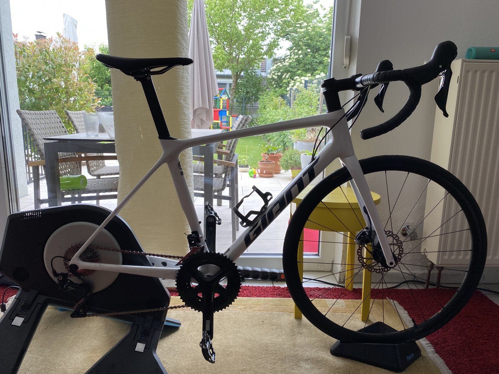

Hier mal mein TCR, wie gesagt, eine M, bei Größe 174cm und Schrittlänge 85. Zugegeben, Du wirst deutlich weniger Auszug der Sattelstütze haben, aber wie Du siehst, hab' ich ja schon reichlich Spacer unter dem Lenker und die Überhöhung ist trotzdem nicht sooo gering:

Im TCR habe ich alle mitgelieferten Spacer verbaut (also 6) - d.h. die höchste Einstellung. Weniger Spacer haben die Sache nur noch schlimmer gemacht (klar). Sattel ist leider auch relativ weit vorne. Sattelhöhe liegt bei ca. 70,5cm. Natürlich deutlich weniger Überhöhung als bei dir.
