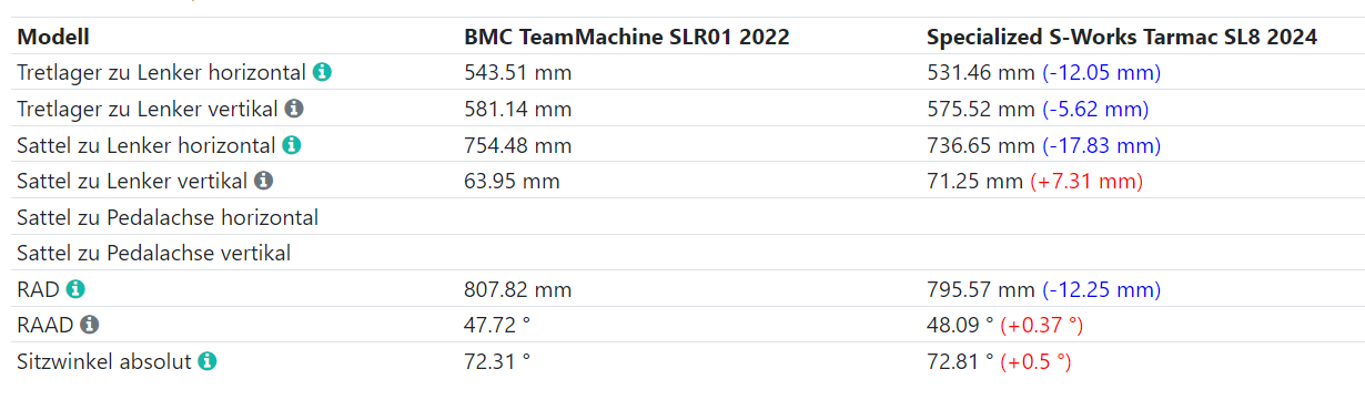

Ich habe das BMC und das Tarmac gerade mal spasseshalber in bikestats eingegeben, mit 690mm Sitzhöhe.
BMC Vorbau -8° 100mm
Tarmac -6° 90mm
Sattelstütze Setback beide -15
Lenker beide Reach/Drop 70/120
Spacer beide 10mm
Du kommst mit dem Tarmac also in dieser Konfiguration knappe 2cm kürzer. Aber: Selbst mit nur 10mm Spacern unterm Vorbau, hast du nur ne Überhöhung von gut 7cm. Sprich - bei ca. 8cm ist Ende Gelände. So richtig sportlich ist das nicht, wenn du das vor hast.
Hier mal noch der Vergleich 54 zu 52 - das 52er dann mit 100mm Vorbau - Rest gleich
Beim 52er mit längerem Vorbau kannst hast du fast die gleiche Länge, aber mehr Spielraum in der Höhe.
