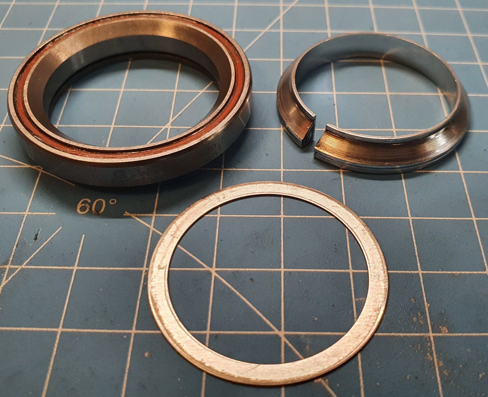

hm, viel Fett im Weg für gut sehen können 🙂
Also ich würde mir mal den (bei Dir metallenen) Kompressionsring in Zusammenwirken mit dem Lager genauer anschauen. Gleiche Schräge oder hat der Ring einen Absatz der evtl. am Lagerinnenring aufsitzt usw.
Ich würde mich auch nicht wundern, wenn die Rose da versehentlich eine nicht zusammenpassende Kombi verschraubt hat, sowas kommt vor …
Ein anderer Steuersatz würde zudem Klarheit bringen (und würden einige von uns sicher schnell mal einsetzen), aber ich hab auch Verständnis wenn Dir der Aufwand dafür (noch 😏) zu hoch erscheint.
Staubkappe mein den ersten großen außen konischen (meist beschrifteten) Ring. Wenn Du den runternimmst, hast Du freien Blick auf den Kompressionsring (im Grunde das wichtigste Teil des ganzen Systems).
Hier mal eine Prinzipskizze
In Bild 11 sieht man dann die Details dazu - über dem Kompressionsring ist noch eine ganz dünne Beilagscheibe - sieht ansonsten regelgerecht aus?!

Wenn ich den Kompressionsring von oben ins Lager lege, sitzt er jetzt nicht auffällig schlecht - wenn ich etwas schräg "schwenke", dann gerät der Ring relativ leicht aus dem Sitz, bewegt sich dann also etwas. Aber wenn ich nur senkrecht von oben drücke, sitzt er gut. Aber ich bin auch kein Lagerexperte und kann das jetzt schlecht mit anderen vergleichen, weil kein Vergleich vorhanden :) Deshalb auch leider kein testweiser Austausch möglich - müsste ich erstmal besorgen und dafür erstmal herausfinden, was genau ich da brauche

Hast Du einen Vorschlag, was ich da nehmen kann? Müsste IS42, außen 48mm (und unten IS52) 45 Grad sein - auf dem oberen Lager steht 41,8 x 30,5 45° x 45° und G.W. Retainer :-)

Sehe gerade in meiner Ersatzteilekiste einen FSA Orbit, vom das obere Lager passend sein müsste - da steht zwar nichts auf dem Lager drauf, sieht aber nebeneinander gleich aus (ist aber schwarz ;-) )

Auf den Bildern ist zu sehen, dass der Expander herausgezogen wurde. du hast ihn nicht korrekt montiert und nicht fest genug gezogen.
Die Staubkappe hat aber nur 46mm AD - ist das zum Ausprobieren problematisch oder nur Optik? Sieht jetzt nicht total kacke aus eigentlich
Auf welchem Bild meinst Du? Der Expander hat ja einen Kragen, der auf dem Gabelschaft aufliegt? Die 12 Nm sind eine Angabe per Email von Rose - keine Ahnung, wie fundiert das damals war, aber ich kann es auch mal mit 12 statt 8 Nm probieren.
