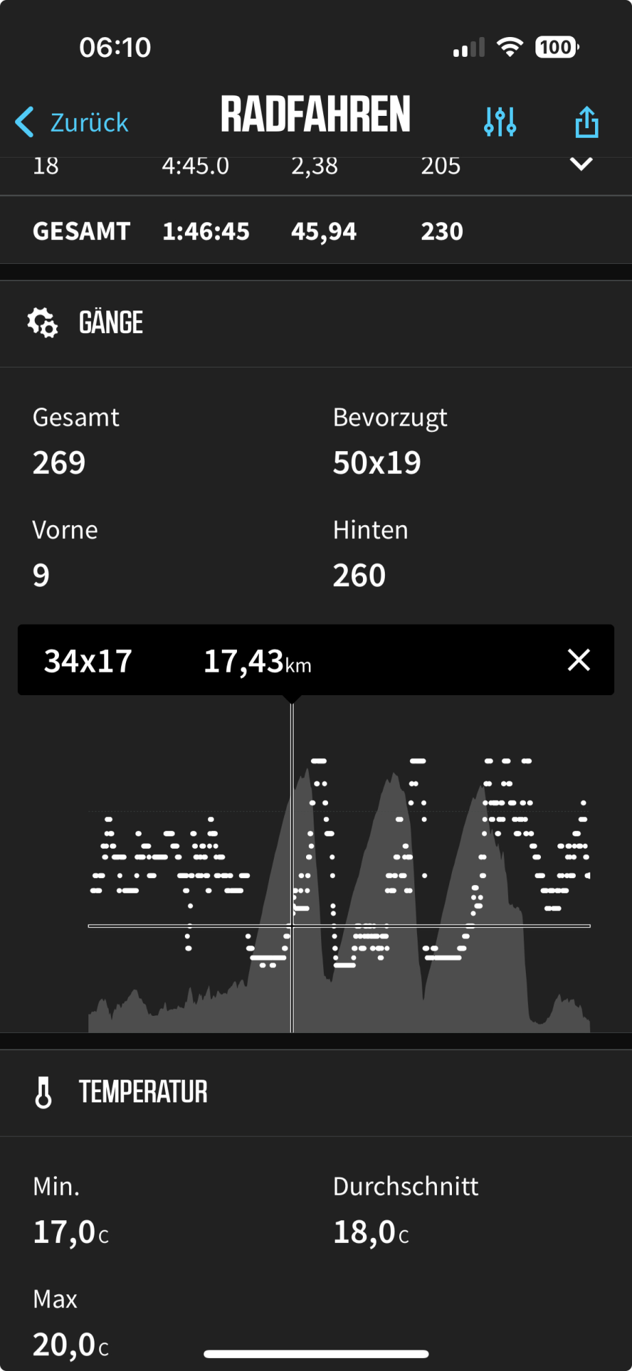

Die gefahrenen Gänge werden aufgezeichnet. Ob du das im zeitlichen Verlauf dann auch ansehen kannst, weiß ich nicht. Die Auswertung in Prozent klappt gut über die SRAM * AXS * App oder Webseite (kein Scherz).

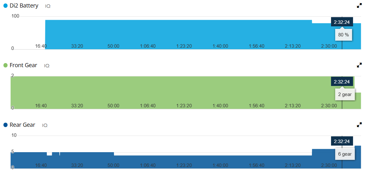

Jetzt war ich auch der Suche um die Gang Nutzung einfacher direkt in Garmin * Connect anzuzeigen.
Aktuell habe von Garmin * Connect IQ folgende Apps ausprobiert:
Edge * AllinOne 582
https://apps.garmin.com/de-DE/apps/baf6d90f-1ee8-4d11-aa32-567066ee3dc6
Di2Batt
https://apps.garmin.com/de-DE/apps/cd3a722a-4a30-471f-be85-41bd9935b192
GearStats
https://apps.garmin.com/de-DE/apps/15e4bdee-1313-4e81-a7f6-6050f804a1fb
Die "Di2Batt" scheint nicht richtig zu funktionieren bzw. aufzuzeichnen.
Die "Edge * AllinOne 582" funktioniert, belegt halt eine ganze Datenseite.
Die "GearStats" funktioniert und belegt nur ein Datenfeld.
Alles noch unter Vorbehalt in Erprobung ;-)
Gruß Walter

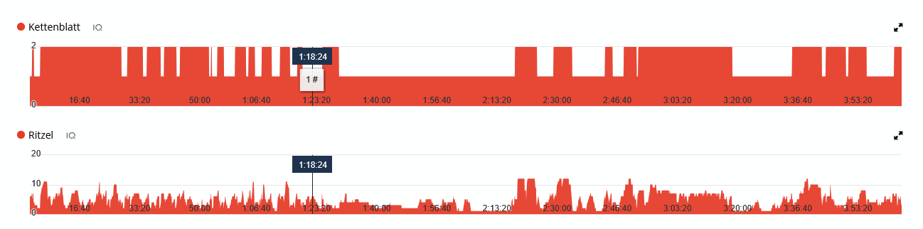

habe bei mir mal geschaut.
Bei der vorletzten Tour, wo alle drei Apps aktiv waren, wurde das gespeichert:
Bei der letzten Tour, nur mit GearStats, dann nur das:
So richtig funktioniert das alles nicht :-(
