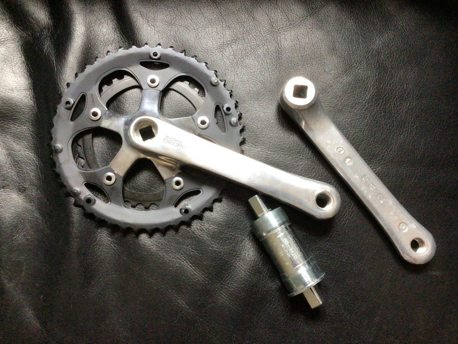

Hallo Forum
ich habe mir einen Low-Budget Antrieb für 7/8fach in 46/34 “gebastelt“
Kleiner als 34T brauche ich hier im Norden der Republik eher nicht.
Shimano FC-MT60
mit Shimano FC-2350 34T und Shimano FC-2450 46T
und FSA RPM BB-7420 JIS 110,5mm
Kosten: 24€ bei Verwendung der originalen KB-Schrauben in gutem Zustand
