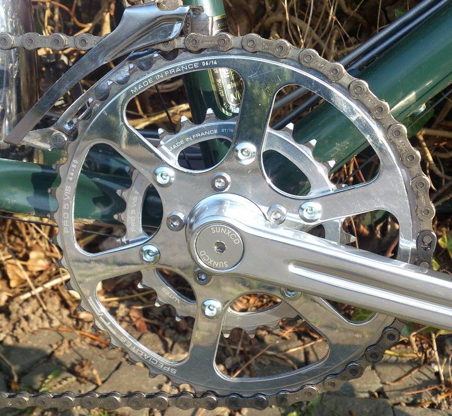

Es gibt übrigens noch eine Möglichkeit, die LK 50,4-Kurbeln mit normalen Kettenblättern LK 11 oder 130 zu kombinieren.
SunXCD hat dafür einen Adapter entwickelt.
Hier mal eines der äußerst seltenen Bilder einer fertigen Kurbel mit diesem Adapter. Man sieht, dass als großes Blatt ein mittleres mit zusätzl. LK fürs 3. Blatt an der Innenseite montiert wurde.
Eigentlich Quatsch, denn damit wandert ja die Kurbel unnötig weit nach außen. Aber der Umwerfer hat üppig Platz zum Kurbelarm.
Leider ist die RH Kurgel momentan ebenso ausverkauft wie die SunXCD....

Hier mal eines der äußerst seltenen Bilder einer fertigen Kurbel mit diesem Adapter. MAn sieht, dass als großes Blatt ein mittleres mit zusätzl. LK fürs 3. Blatt an der Innenseite montiert wurde.

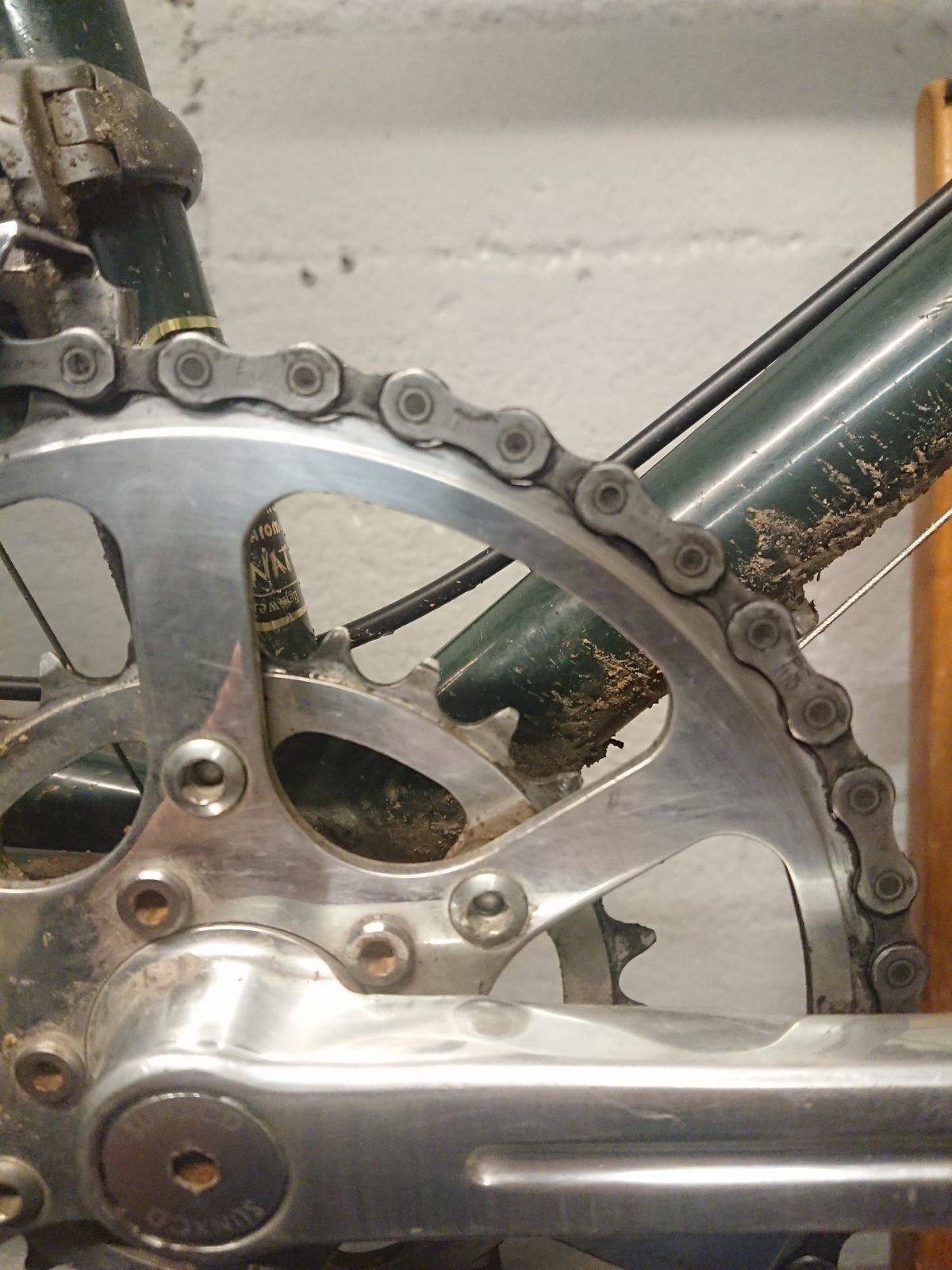

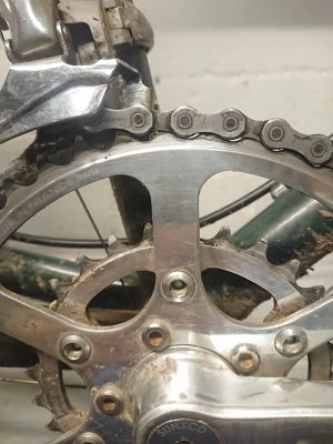

Hier mal der Sitz der 11fach Kette auf den T. A. kB:
(man sieht die Abnutzung nach 10tkm)
Zum Vergleich ebenfalls 11fach PC1110 auf Shimno RS510 Kurbel:
Die T. A. laufen jetzt 1tkm mit 11fach ohne Probleme.

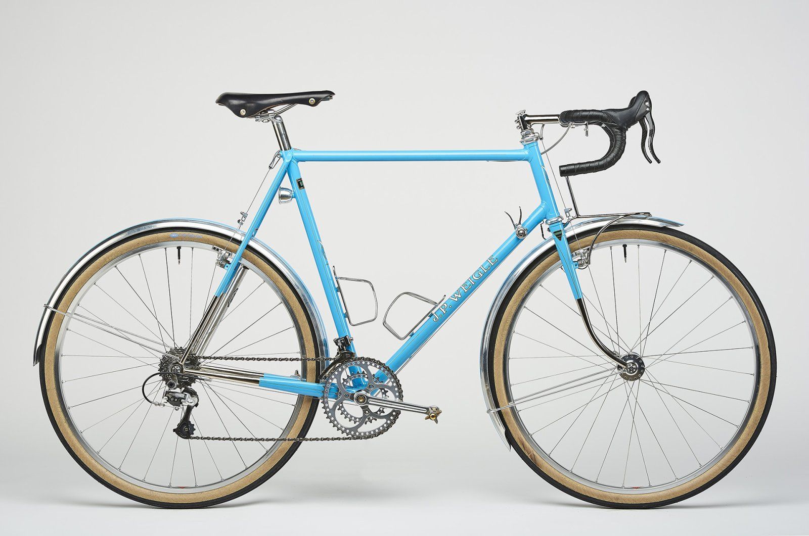

J.P. Weigle, RH 44/28, Campa Record 10spd 12-xx
