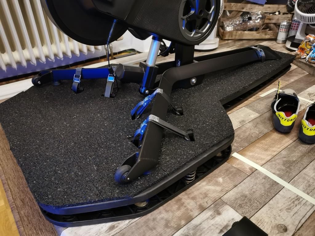

Finde es mit der Matte auch sicherer beim absteigen. Der Cleat des Schuhs rutscht auf dem Board nicht mehr und man steht etwas sicherer. In dem großen Loch liegt bei mir eine Pappkiste damit die Matte nicht durchhängt. Eine Kiste vom Weihnachtsgebäck hatte genau die benötigten 8cm so das die Matte schön gerade durchläuft.
Hänge noch ein Bild an für alle die es interessiert.

So, ich habe heute auch mal etwas geschnippelt und die Matte untergelegt. Bin mit dem Ergebnis ganz zufrieden. Um das Vorderrad habe ich jetzt keinen Riemen mehr, weil der ganz schlecht mit dem Block von Tacx zusammenpasst und diese Halterungen nicht gut mit der Matte zusammen funktionieren, ohne dass ich recht große Löcher schneide.
Auf den Werbefotos von Leeze haben die den Riemen auch weggelassen...
Wenn ich Leeze wäre, würde ich eine passend zugeschnittene Matte mit Logo-Aufdruck anbieten. Ich hätte sie vielleicht gekauft, jedenfalls eher als diese Dots.

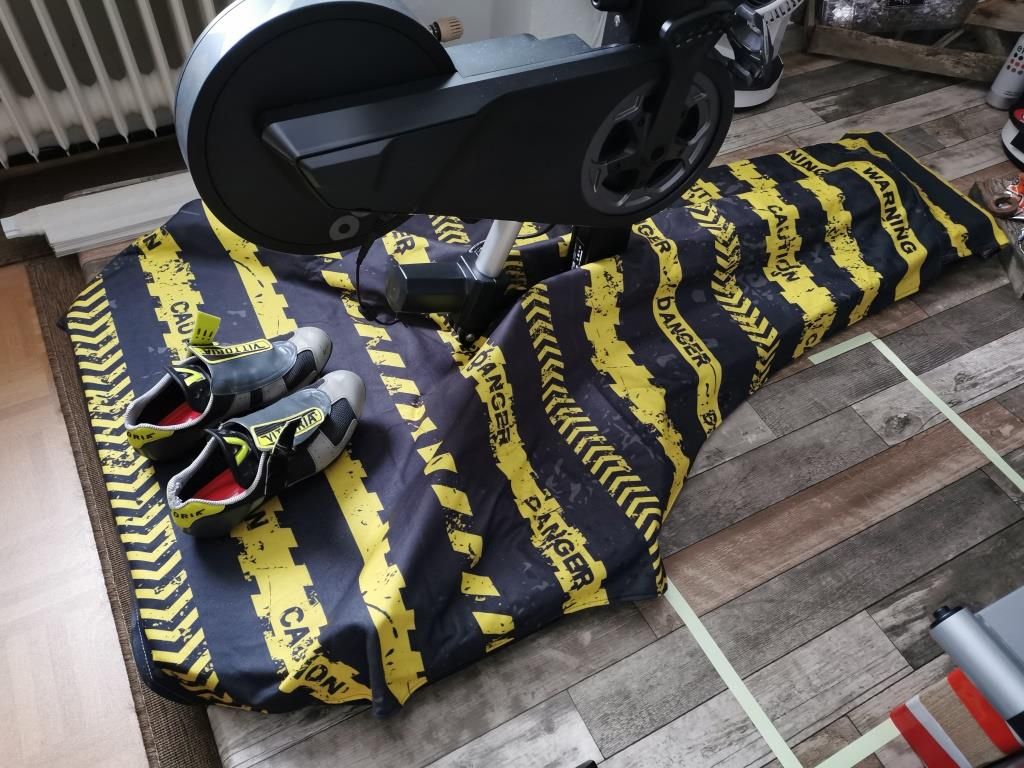

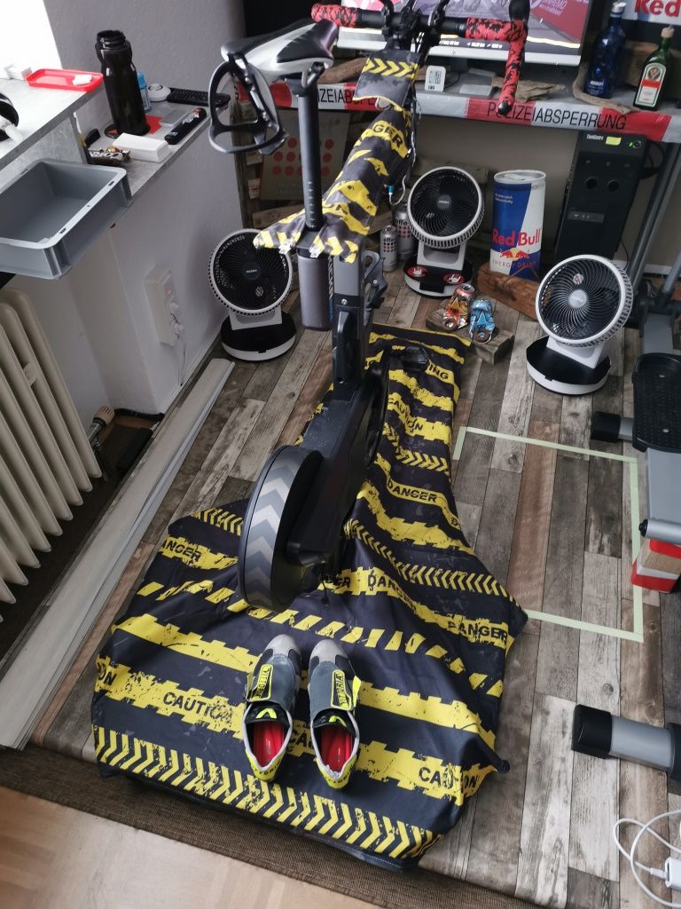

Da ich ein kleiner Spielmatz bin und so Dekokram und Co. mag, habe ich die Abdeckung für den Fuß des kickr Bikes auch fertig genäht.
Basis ist ein großes Microfaser Strandhandtuch was so geschnitten wurde, das es um die Mittelachse gelegt wird. Somit kann es auch mal schnell in die Waschmaschine und am Bike selbst kann sich kein Staub ablegen.
Damit alles zusammenpasst, habe ich die Reststücke so genäht, das ich gleich das Phone und das Oberrohr mit Abdecken kann wo vorher nur graue Tücher waren.
