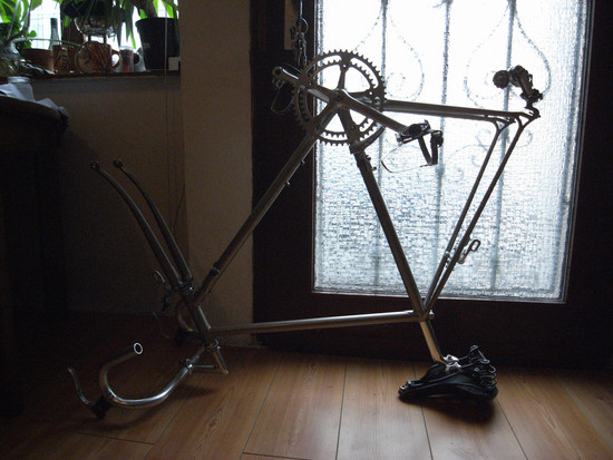

Hallo zusammen,
habe neulich schon einmal in den "Was ist mein Rad wert" Thread gepostet und bin nun dem Tipp gefolgt und erstelle hier mal einen neuen.
Habe neulich auf dem Flohmarkt diesen Rahmen mit Anbauteilen für 15 Euro erstanden und habe vor ihn wieder aufzubauen und das Rad dann zum Pendeln zwischen Wohn- und Studiumsort zu verwenden.
Erst mal ein paar Infos:

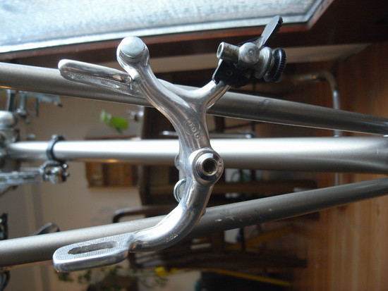

-Ausfallenden GIPIEMME
-Schaltung, Bremsen und Kurbelgarnitur von ROTO
- Vorbau und Lenker von 3TTT
Habe allerdings keine Ahnung wer der Hersteller des Rahmens ist, aus welchen Jahr/Jahrzehnt er ca stammt. Bei der Auswahl der Laufräder würde ich gerne welche aus ca dem gleichen Zeitraum verwenden.
Würde mich sehr freuen wenn ihr evtl was zu dem Stück sagen könntet, damit ich weiss womit ich es zu tun habe.
So und nun mal ein paar Bilder:
Herzlichen Dank schonmal!

Pedale und Steuersatz vielleicht auch von Roto? Damit kannst Du ja sogar der "Velobase" evt. noch ne Freude machen, die Teile sieht man nun wirklich höchst selten.
Wert ist schwer zu schätzen, für Liebhaber seltener Teile durchaus ein spannendes Teil. Vom Alter her würde ich das ganze etwa Ende 70er schätzen (Bremszüge werden auf dem Oberrohr durch Schellen befestigt? Sieht so aus).
Und mach mal noch ein paar Bilder, bitte (bei besserem Licht).

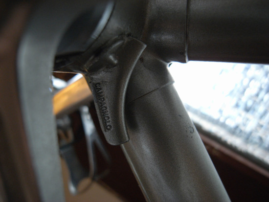

Ja Pedale sind auch von ROTO, zum Steuersatz kann ich leider nichts sagen, da nichts draufsteht.
Kann man was zum Rahmen anhand der Muffen sagen?
Und von welchen Teilen soll ich denn Fotos machen?

Sollte das Rad von dir so wie geplant bewegt werden, dann wirst du damit nicht allzu lange pendeln können:cool:
Sehr interessante Kiste!
An die Campagnolisten:
Sind diese Roto Teile einfach nen Abklatsch von Campa oder wie oder was?
Und Glueckwunsch zu dem Preis!

Ein kleine Tipp wäre, von deranderen Seite der Tür zu fotografieren, also raussen, des Lichtes wegen. So hast Du Gegenlicht durch die Türscheibe...

ok werde mich mal um bessere Bilder kümmern.
Also was ich bis jetzt rausgefunden habe, die Ausfallenden sind wohl so um das Jahr 82 gebaut worden, genauso wie die Kurbel.
Wie meinst du dass mit dem Pendeln KirschRacer?

evtl. könnte der Rahmen von Colner sein. Hab ein Colner im Keller stehen, da sehen die Muffen in etwa auch so aus.

was ich jetzt auf die Schnelle rausbekommen habe, waren Colner gar keine schlechten Teile. Auf den wenigen Bildern die ich gesehen habe, sehen die Muffen etwa genauso aus, auch von dem Jahr könnte es hinkommen (wurde anscheinend seit den frühen 80ern gebaut).
Was gibt es denn so für Anhaltspunkte an denen man einen Rahmen erkennen könnte?
Gravuren oder Nummern sind keine dran, auch keine Aufkleber.

Mangels Gravuren etc. wird die Herkunft des Rahmens ein ewiges Rätsel bleiben. Rahmen mit diesen Muffen kamen ganz oft aus den großen Werkstätten in Padua, also Billato, Torpado, Romani, Vetta usw. Die haben massenhaft solche Rahmen für andere Marken produziert. Nix verkehrt dran und solide Qualität. Dürfte so von Ende der 70er sein, vielleicht auch Anfang der 80er.
Die Roto Teile sind wirklich schick, m.E. spricht auch nix dagegen die zu fahren, solange man auch gut auf das Rad aufpasst und es immer absperrt. Der gemeine Fahrraddieb hat normalerweise keine Ahnung vom Wert solcher Teile.
