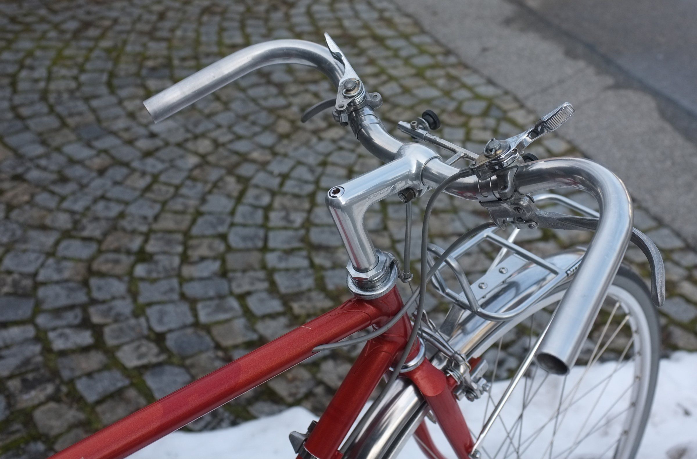

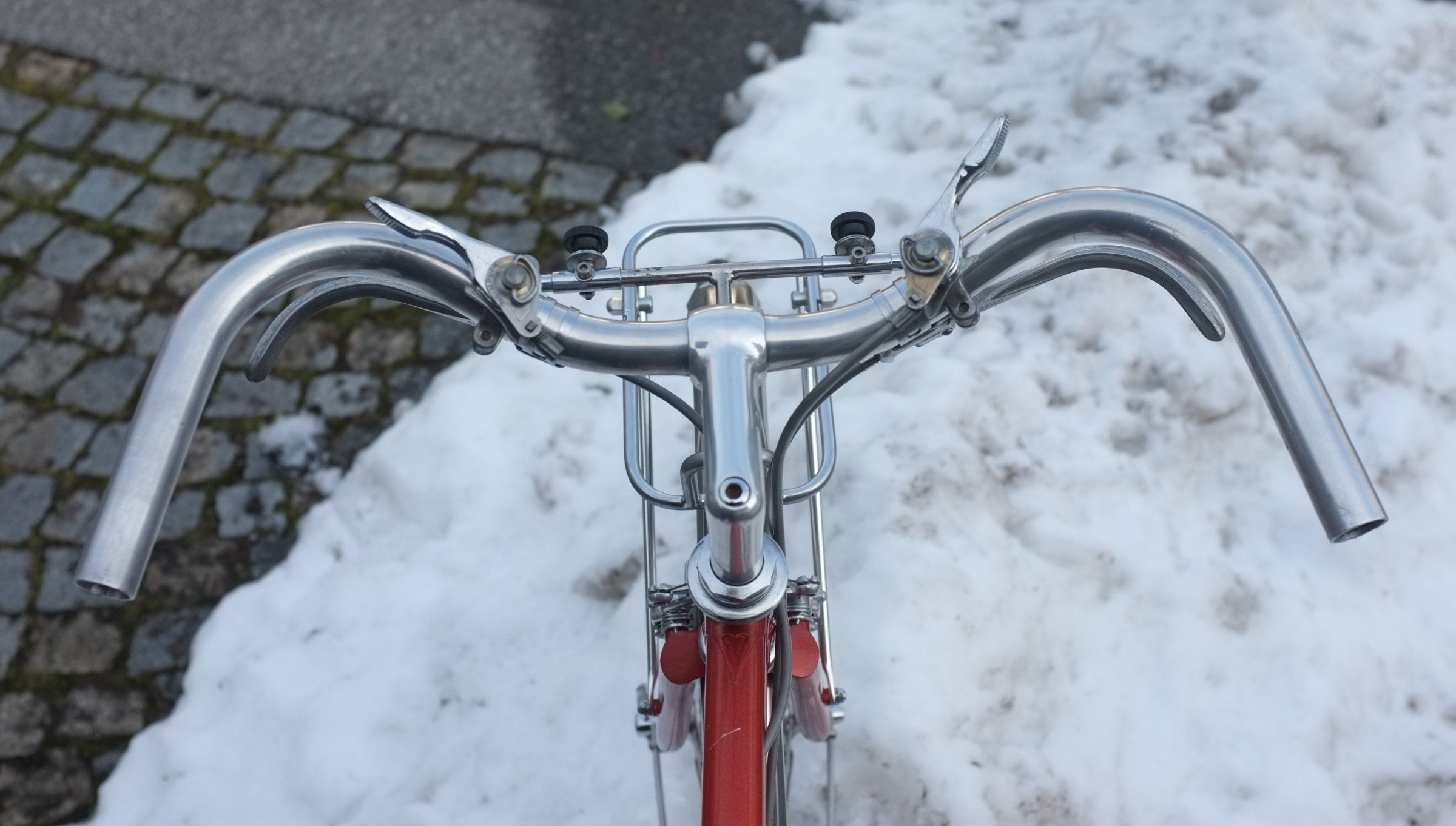

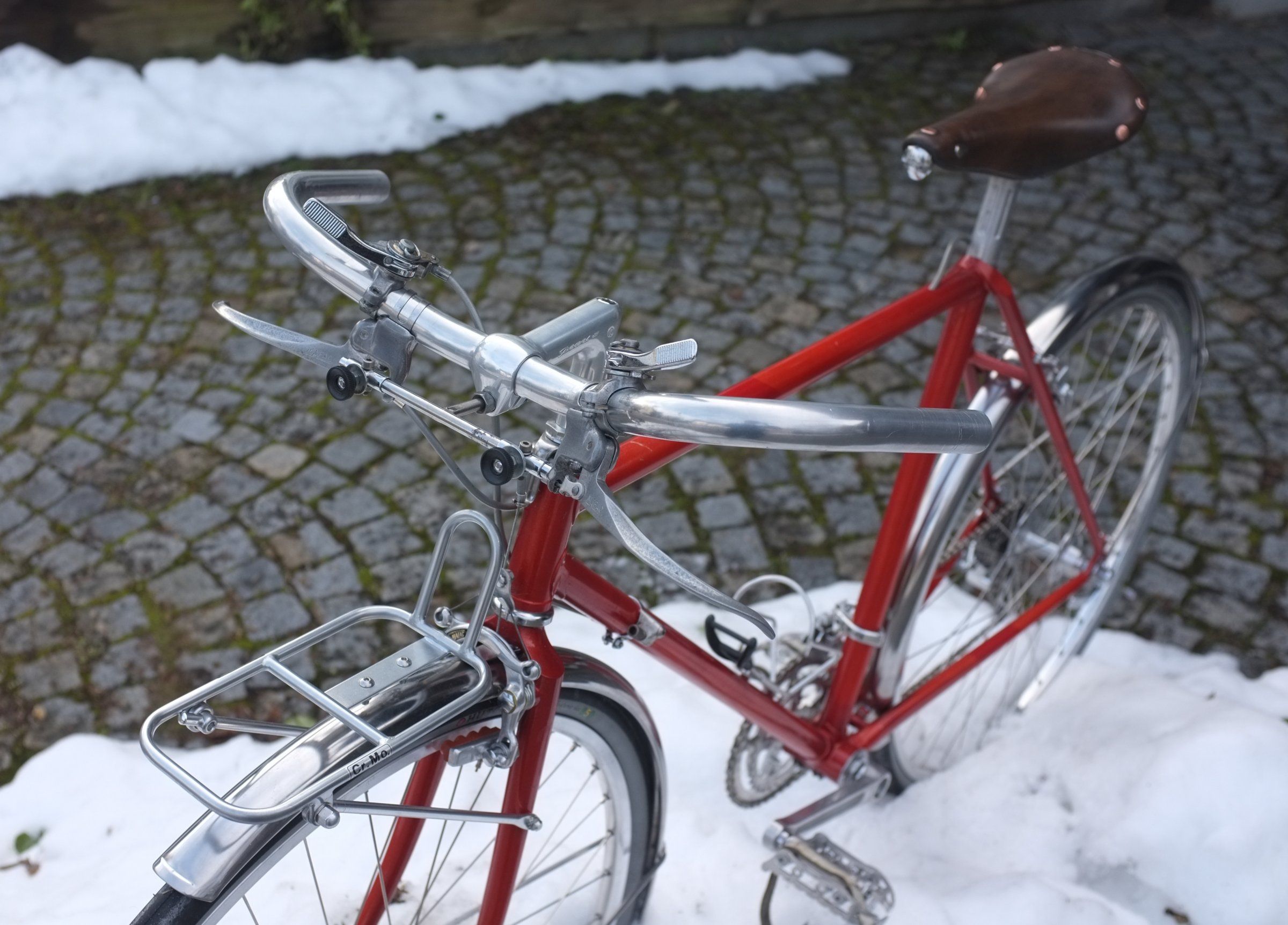

Die letzten vier Wochen war ich, was das Meral betrifft, eigentlich nur damit beschäftigt eine zunächst "zufriedenstellende" Lenker-Vorbau-Brems- und Schalthebel Kombination zusammenzustellen. Ein Nitto Pearl 8 mit nem 70er Jahre französischen Tourenlenker und den Simplex Daumenschalthebeln gefällt mir in der Kombination erst mal ganz gut. Der Anschlag der Mafac Guidonet Hebel müsste noch einen Zentimeter verkürzt werden um sie komfortabel greifen zu können. Zumindest sind die klobigen Dinger hinter der Lenkertasche gut versteckt und die Bowdenzüge verlaufen dezent ohne mit der Tasche zu kollidieren.
Der Decaleur unbekannter Herkunft liegt hier seit ein paar Monaten rum. Glücklicherweise passt er exakt durch die Bohrung für den Klemmbolzen und auch die Bolzenlänge passt. Das Teil scheint lediglich für eine feste Verbindung mit der Tasche konstruiert zu sein. Die Idee ist nun, dass die Tasche auf die beiden Bolzen gesteckt wird und durch die Kunststoffrädchen von innen fixiert wird. Bei Bedarf lassen sie sich von Hand abschrauben, um die Tasche vom Rad nehmen zu können.

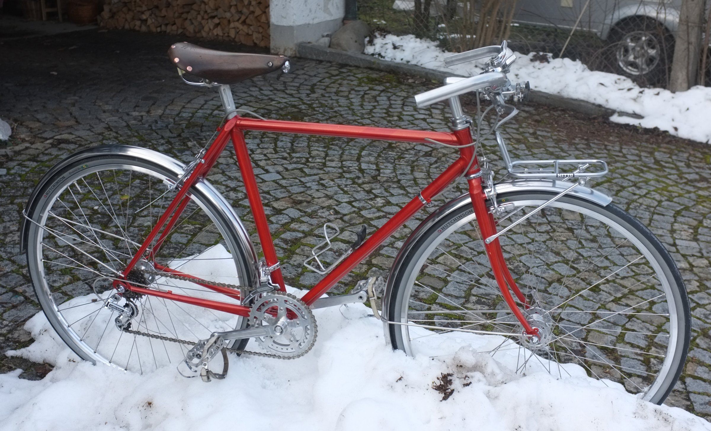

Aber... vorgestern schieb ich das Rad das erste Mal nach draußen um zu überprüfen, ob es für eine das Cockpit betreffende Probefahrt fahrtüchtig ist. Da beschleicht mich schon der leichte Verdacht, dass das Gestell für die Dame des Hauses doch etwas klein sein könnte.
Gestern hat sich der Verdacht dann leider bestätigt. Die Sitzhöhe scheint um mindestens zwei Zentimeter zu niedrig, wobei die Sattelstütze für meinen Geschmack schon über dem Limit herausragt. Die Lenker-Vorbau Kombi geht auch viel zu weit Richtung Fahrer. Bevor ich mich in den Plan B stürze, werde ich noch mal einen Rennbügel montieren, vielleicht lässt sich ja was kompensieren... ich glaube es allerdings nicht und der B-Plan reizt mich sehr.
