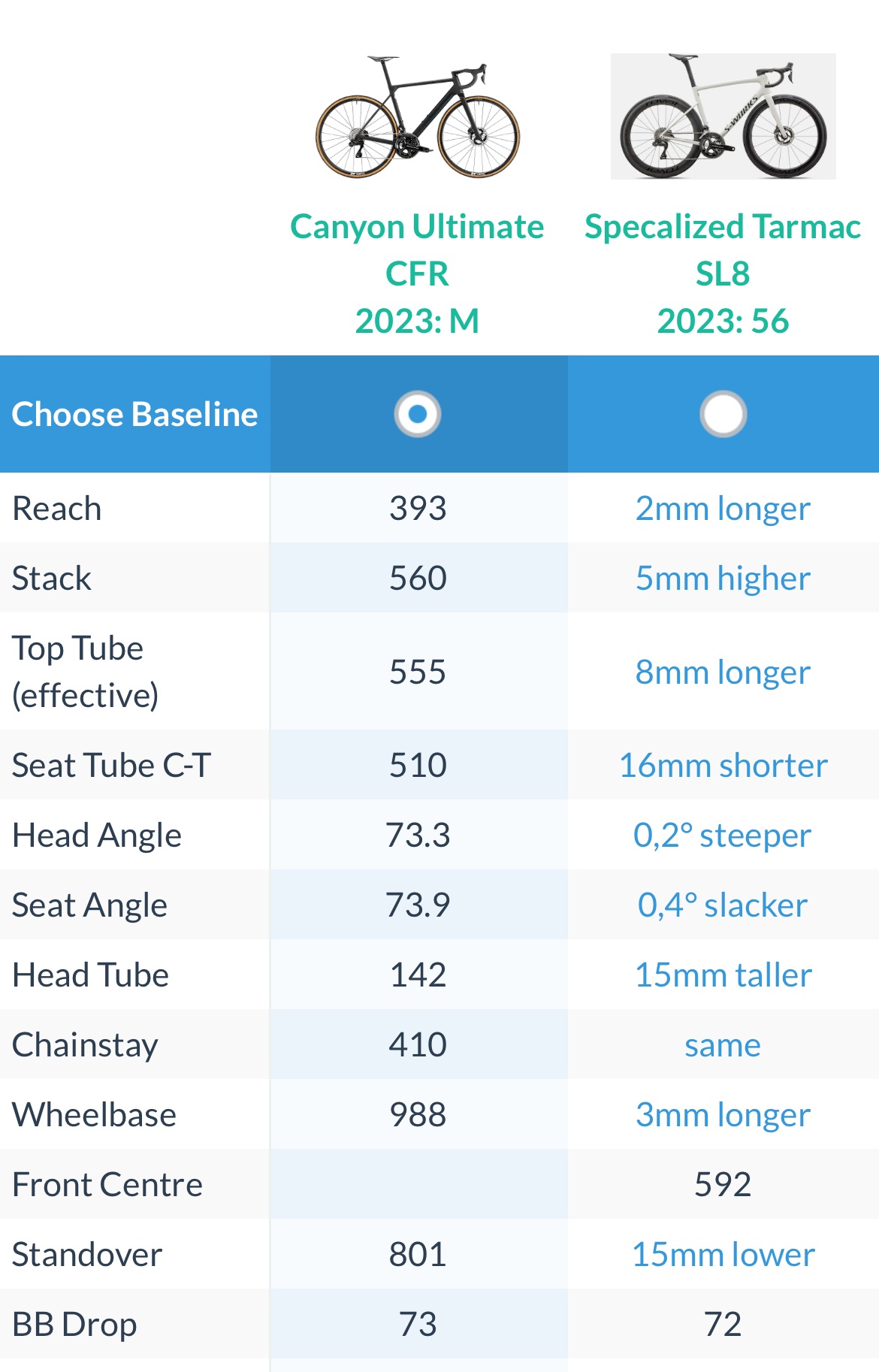

Das Aethos SL 8 sind weniger sportlich als z.B. das Canyon Ultimate.
Viel nehmen sie sich nicht. Ultimate hatte ich zwei mal und hatte mich recht wohl gefühlt.
