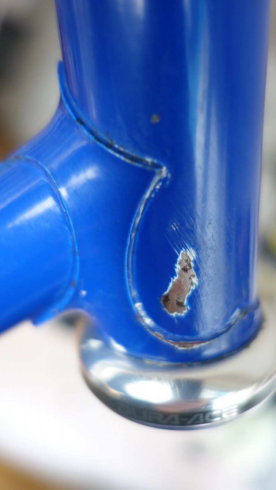

Hmh ... Muss mich da noch ein wenig in das Thema einlesen ... @roykoeln hat ja seine 753 Gazelle auch mit Fertan behandelt ... wüsste gern wie es da jetzt aussieht ... auf überall schwarze Flecken habe ich aber keine Lust ... wenn jemand Airbrushen könnte wäre das schon nice ... oder ich geh damit dann mal zu einem Sport Repair Bertrieb ... ?
Gewogen habe ich es übrigens auch ... 1976g der Rahmen bei 56cm RH und 711g die Gabel.
Wenn du mit Airbrush drüber gehst oder SmartRepair machst, denke einfach daran, vorher alles wegzuschleifen, bis keine "Würmchen" mehr zu sehen sind. Ansonsten hast du immer noch die Unterrostung und die kann sich dann gemütlich weiterverbreiten.

Du könntest eine Spritze voll von mir kriegen zum ausprobieren...
Naja... Fertan entfernt ja nicht das rosige Material, sondern wandelt es um. Entsprechend bleibt das Material an den Stellen weiter bestehen und ändert halt die Farbe... Aber immerhin rostet es dann nicht weiter ?
Wenn man eh nicht staendig im Regen unterwegs ist, reicht es vollkommen aus
Den ROST vorsichtig abzuschleifen und das nackte Metall mit Wachs zu schuetzen,
insbesondere an Stellen die man gut sieht (z.b. Oberrohr)

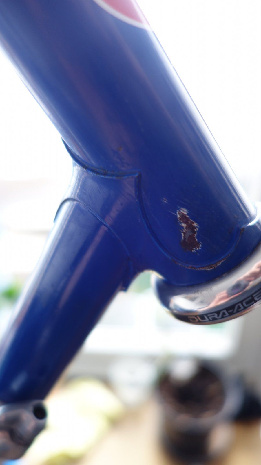

Sieht wirklich gut aus ... hätte ich bei den Stellen vielleicht auch erst probieren sollen anstatt mit dem Glasfaserstift zu Leibe zu rücken ... hmh ... zu spät ? ... ist aber nun abgespeichert und wird sicher irgendwann zum Einsatz kommen ... vielleicht ja sogar noch an diesem Rahmen :)
Bin mir immer noch nicht im Klaren, was ich mit diesen Rostunterwanderungen machen soll ... wirklich alle aufkratzen, damit ich den Rost darunter stoppe?

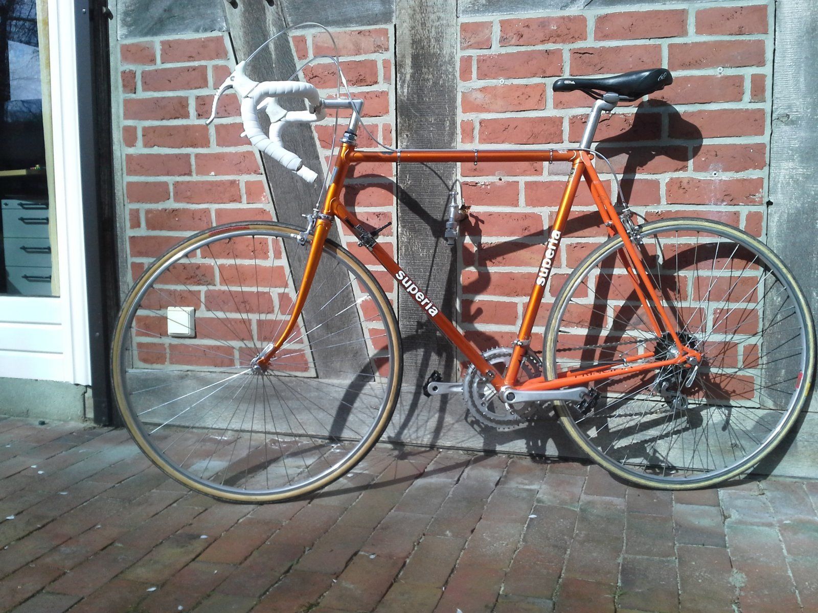

Hier noch ein Foto von meinem Superia im ursprünglichen Zustand, mit vom Ersbesitzer grauenhaft mit der Sprühdose nachlackiertem Hinterbau:
Inzwischen ist der Rahmen neu lackiert im Originalton, auch die Transfers wurden reproduziert - Velociao macht das super! Ich sammle inzwischen meine Wunschkomponenten zusammen, da im ursprünglichen Zustand alles wild zusammengewürfelt war. Das Rad hat auch eine eigene Geschichte, die ich gern mal weitererzähle - das macht das Rad für mich besonders.

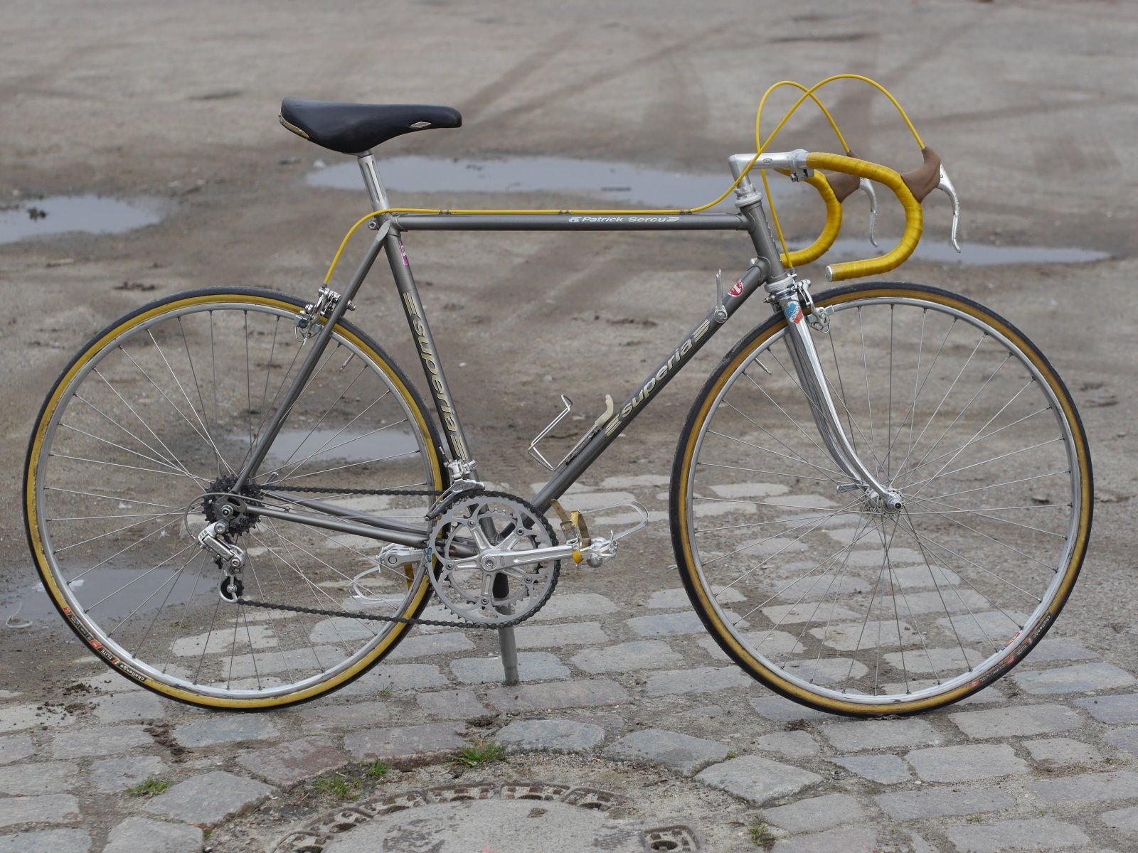

Hier ein Bild meines, inzwischen verkauften, Superia Patrick Sercu.

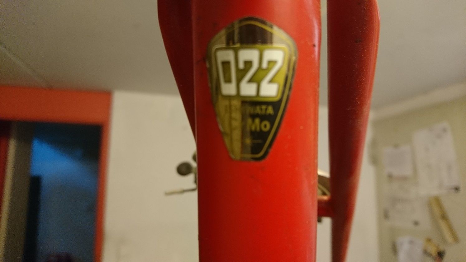

Auch hier Ishiwata 022 Rohrsatz, bei meinem allerdings "nur" Gabel und die drei Hauptrohre (anders als bei dem von @el-toro , vermeintlich älteren). Wenn ich mich recht entsinne waren die Shimano Teile mitte 1981 datiert.

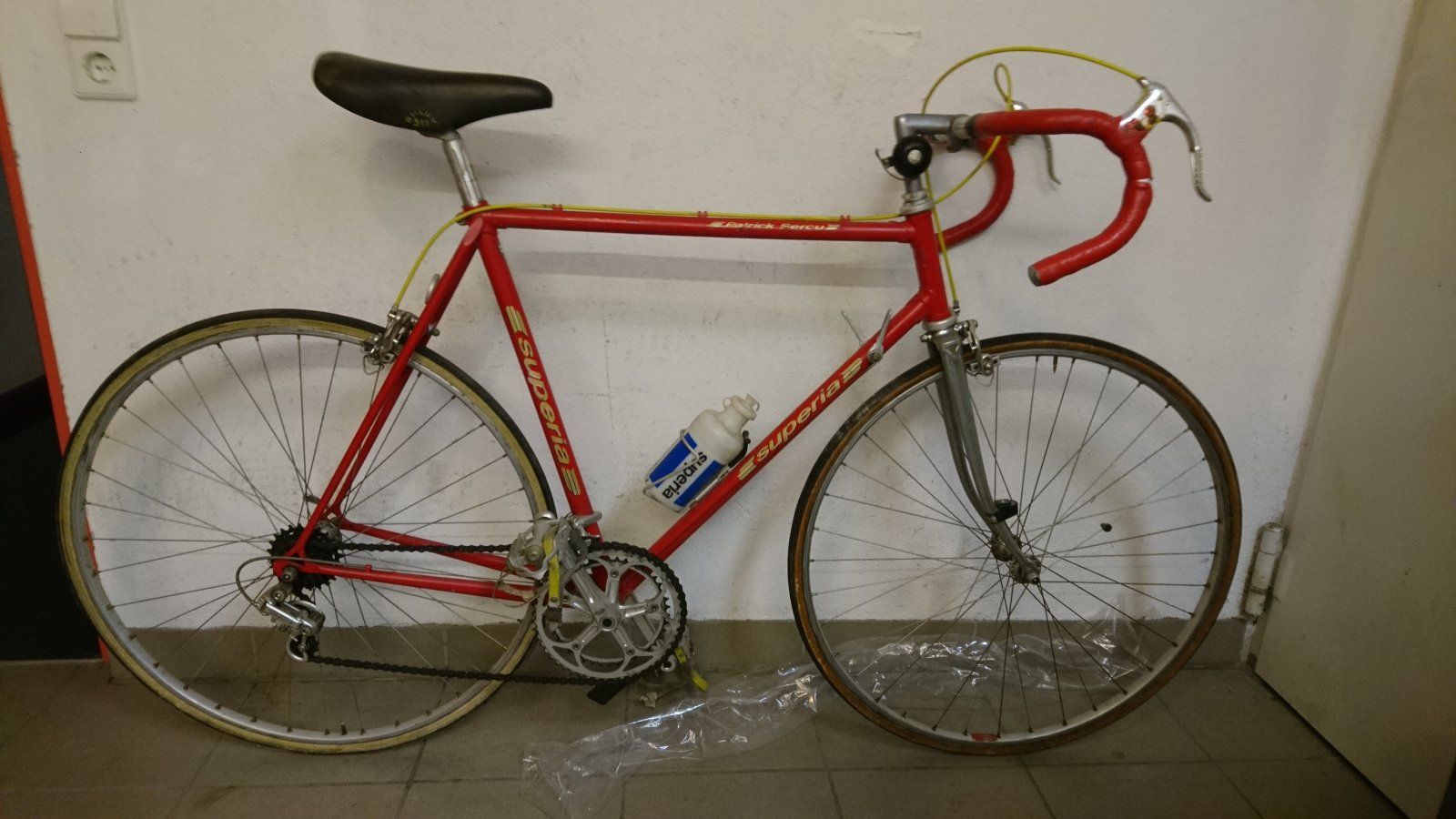

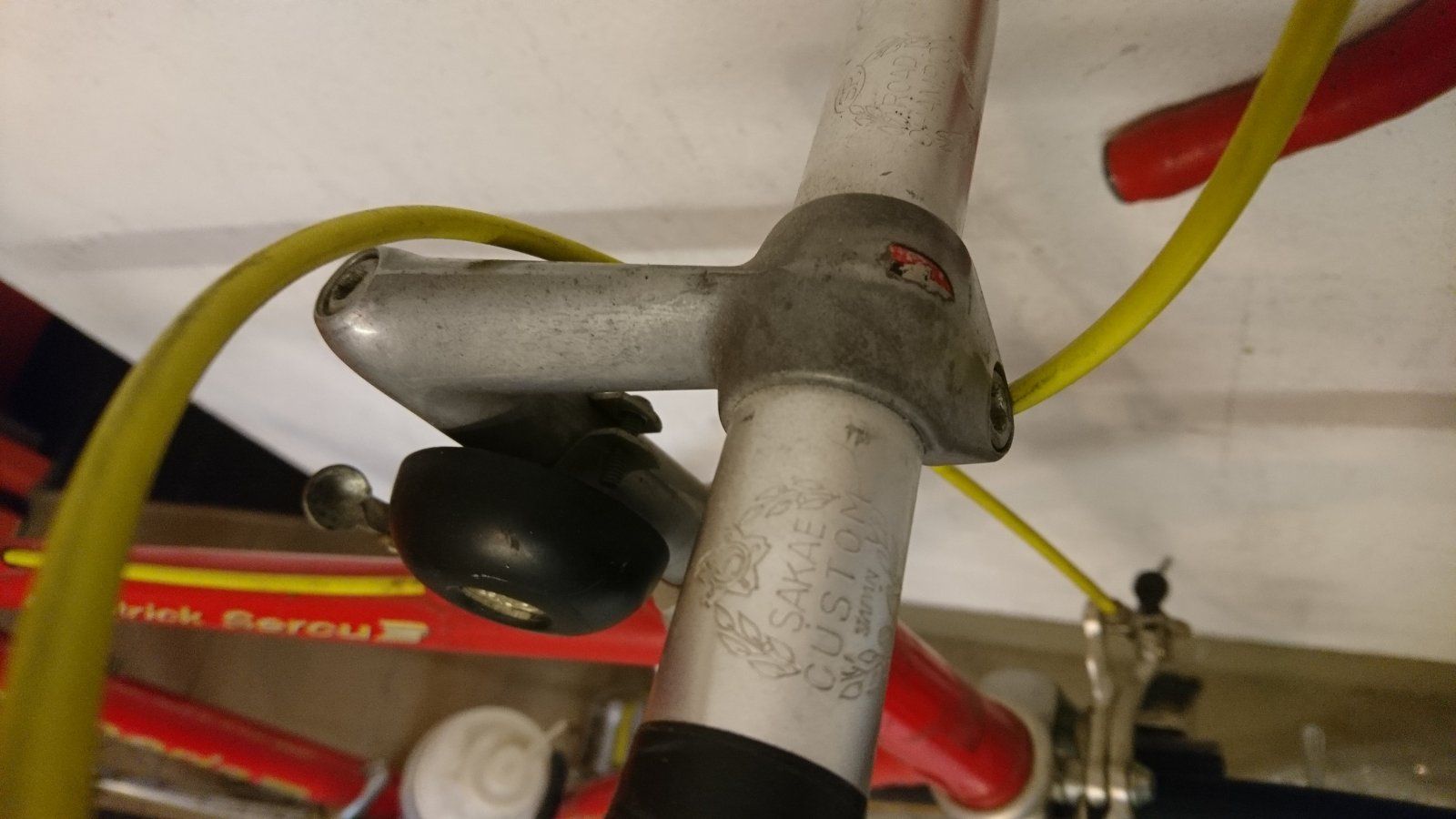

aus aktuellem Anlass reaktiviere ich den Faden mal. Dieses Superia hat heute den Besitzer gewechselt, es scheint alles original bis auf den Umwerfer, einen Arabesque zu besorgen sollte aber kein Problem sein.
Unsicher bin ich beim Vorbau, zumal der für RH57 mit 70mm recht kurz ausfällt.
Ich finde leider kein Prospektmaterial von diesem Hersteller, vielleicht hat ja jemand eine Tipp für mich.
Ich finde leider kein Prospektmaterial von diesem Hersteller, vielleicht hat ja jemand eine Tipp für mich.Anhang anzeigen 831715Anhang anzeigen 831716Anhang anzeigen 831717
Vorbauten werden meistens dem Fahrer angepasst
Watt nutzt ein Katalogvorbau wenn der Fahrer damit nicht zurecht kommt
