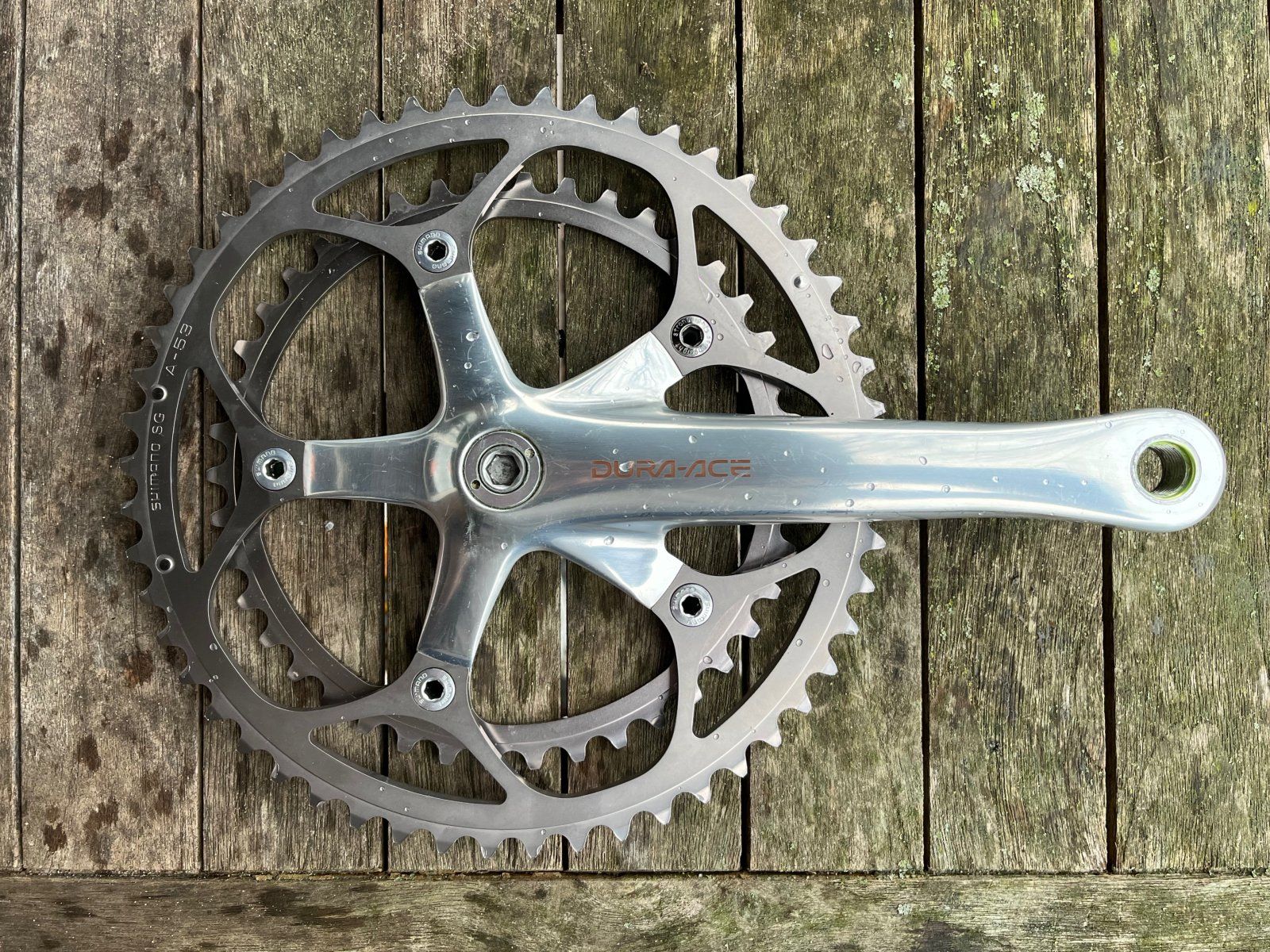

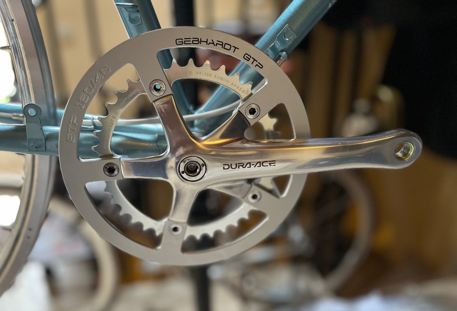

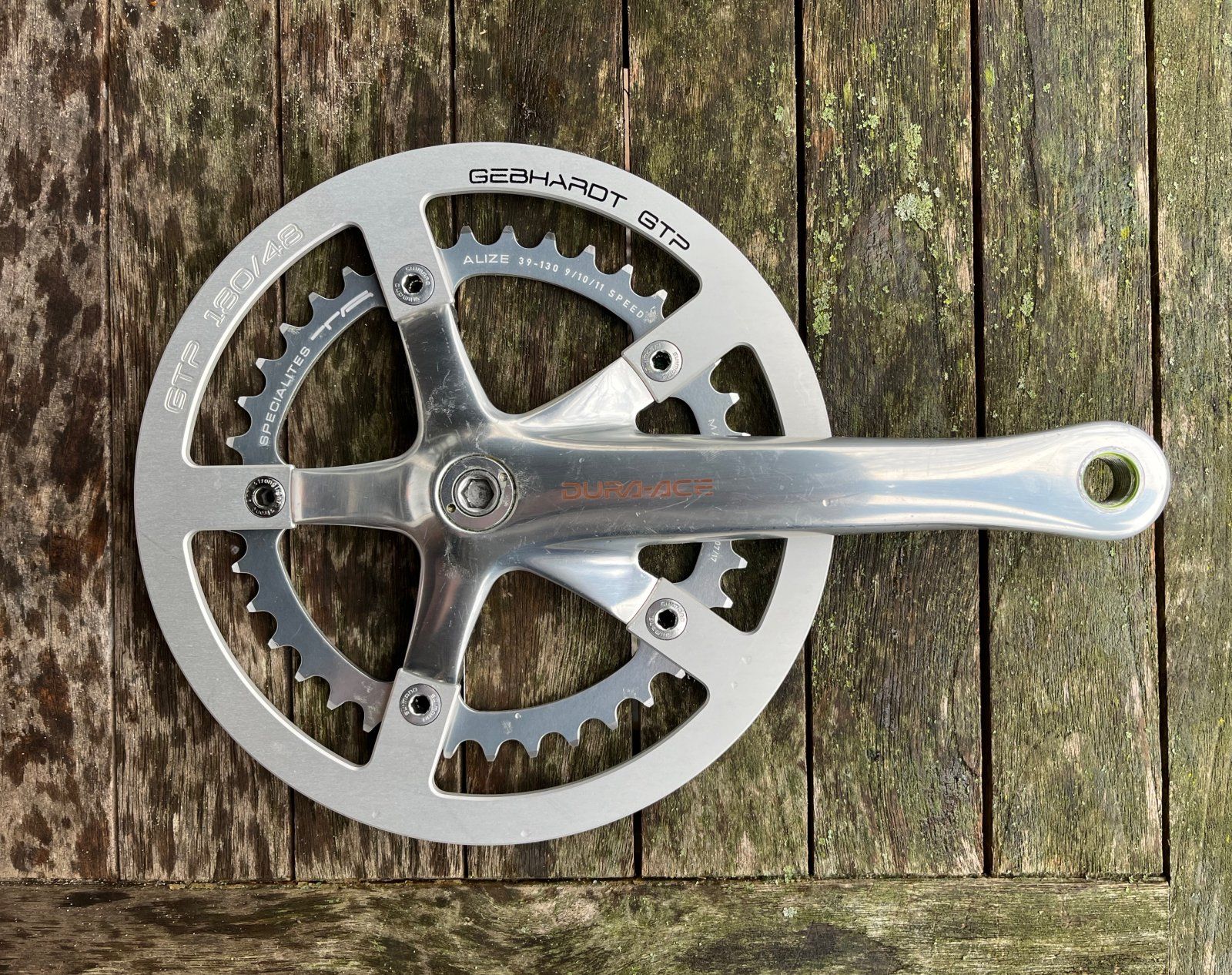

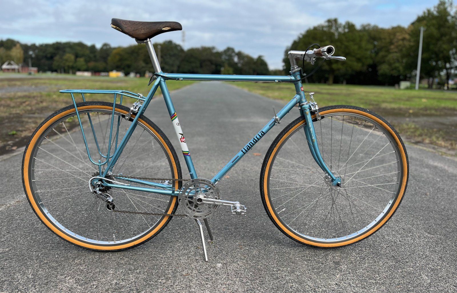

Nachdem ich die alte Stronglight-Kurbel demontiert hatte - dafür brauchte ich einen speziellen Abziehen, den ich bei @byf bekam - konnte ich in das neue Innenlager und die Kurbel anbauen.
Das große Kettenblatt brauche ich nicht, da der Rahmen nicht ohne Weiteres einen Umwerfer zulässt. Ich habe mir daher ein großes Blatt als Kettenschutz besorgt. Ist optisch nicht optimal, erfüllt aber seinen Zweck.
Ansehnlicher wäre ein großes Alizé-Blatt, bei dem die Zähne entfernt wurden. Das kann ich allerdings nicht selber.
