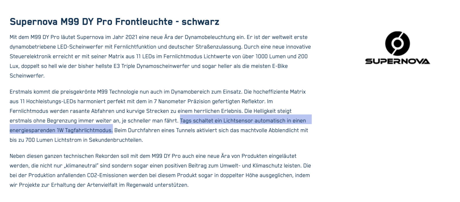

In den PR-Texten steht ja auch immer wieder was von Tagfahrlicht - das habe ich aber bislang nicht entdecken können
Wo steht das? Habe ich bisher noch nicht wahrgenommen.
Hier zum Beispiel auf der Produktseite von Bike24.
