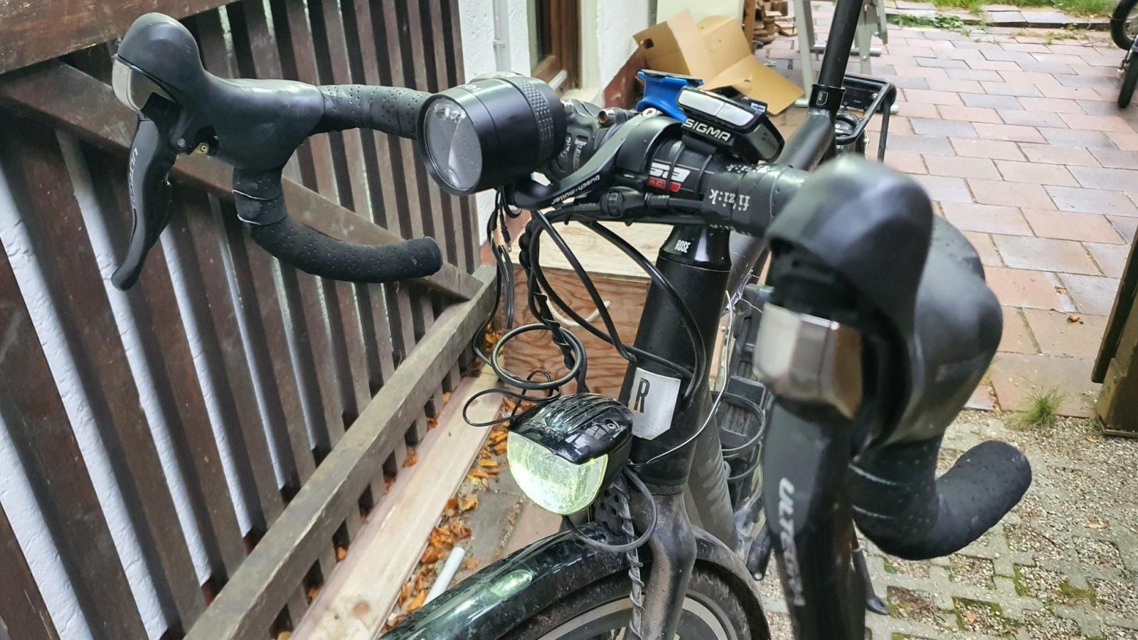

Kannst Du bitte ein Bild davon posten?
Der Halter ist irgendeiner aus meinem Fundus, habe mir jetzt aber auch den Supernova Multimount CS gekauft, aber noch nicht montiert. Ortlieb Ultimate (am Rennlenker) passt beim Setup im Bild problemlos drüber und hat 2, 3 Zentimeter Luft zum Scheinwerfer. Mulitimout HSPO, die ich auch seit langem herumfliegen habe, passt leider nicht mit Lenkertasche. An anderen Rädern mit Edelux 2 nutze ich den Brompton-Scheinwerfer-Halter, weil der flacher abknickt.

Ich wollte sie mir seit Erscheinen holen, habe aber wegen dem Preis auf 2 Lampen (1 x Luxos B + 1 x IQ-XS in Reihe geschaltet) umgebaut. Den Schalter dazu habe ich noch nicht montiert. Die Ausleuchtung ist der Hammer. Fernlicht wäre noch schön, aber da hätte ich nochmal 160-200 Euro in die Hand nehmen müssen (vom damaligen Preis ausgehend). Und das ist ja nur das Alltagsrad, was auch mal einen Tag am Bahnhof stehen könnte.
Ich habe eine ähnliche Kombination letzte Woche an meinem Pendelrad ausprobiert (Luxos U und IQ-X), hab sie dann aber wieder abgebaut, das kommt nicht an die M99 ran. Die Ausleuchtung ist o.k., aber doch schon deutlich schlechter als bei der M99 Dy Pro und vor allem ist bei langsamer Fahrt zu wenig Licht da - beim Losfahren ein paar Sekunden lang sogar gar nichts. Der Luxos bekommt auch zu wenig Strom ab bei Reihenschaltung wie es scheint, der Pufferakku wird kaum mehr geladen.

Wenn Du einen guten wasserdichten Schalter findest, der sich am Rennrad montieren lässt, bin ich evtl. interessiert und mache nochmal einen Versuch.

Ich habe diesen hier vorgesehen: https://de.aliexpress.com/item/1005005585631128.html
Der ist für's Moped gedacht, wird also hoffentlich am Fahrrad taugen. Ich befestige ihn an der Klemmschraube des Bremshebels - allerdings am Flatbar am Trekkingrad.
In deinem Fall wäre wohl eine Bastellösung an der Schraube am B&M-Halter oder eine zusätzliche Schelle machbar.
