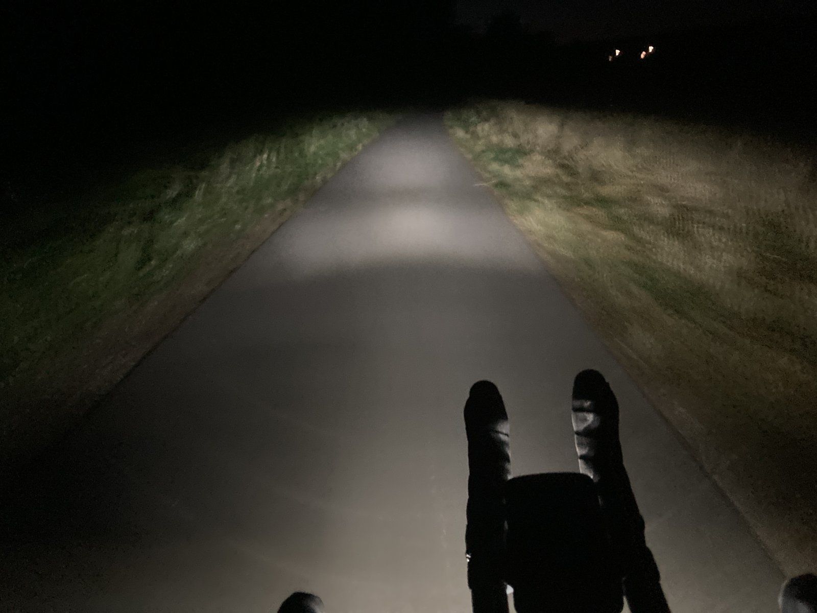

Hab mir den M99 DY geholt und war einerseits begeistert dass endlich auch die Randbereiche der Wege ausgeleuchtet werden. Allerdings überzeugt mich das Leuchtbild nicht so.
Ich mag eher homogene ausgeleuchtete Flächen.
