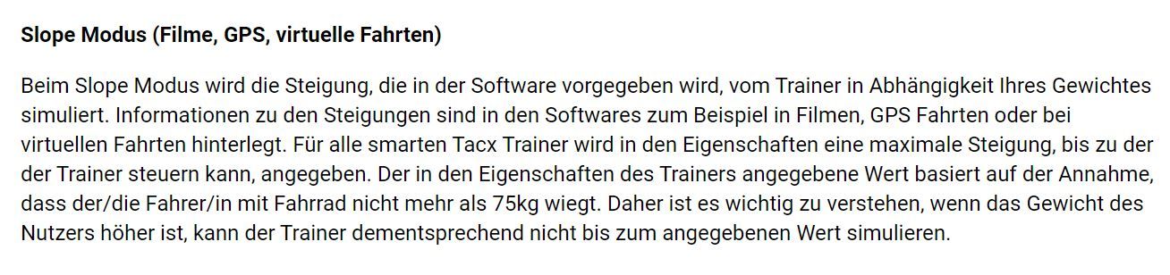

Das habe ich eben gefunden, aber besser wäre ein Diagramm, welches die max. Steigungssimulation in Abhängigkeit des Gesamtgewichts zeigt.

Beim Garmin-Service würde ich nicht unbedingt erwarten, dass man dort die Zusammenhänge und Auswirkungen der Regelbereiche der Bremse auf Deine ganz persönlichen Bedingungen en detail vorrechnen kann. Ein Diagramm max. Steigung/Gesamtgewicht nützt Dir wenig, da es eben immer auf die Drehgeschwindigkeit der Bremse ankommt.

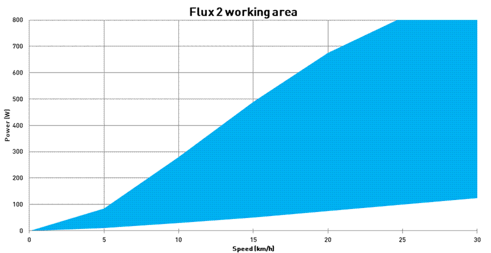

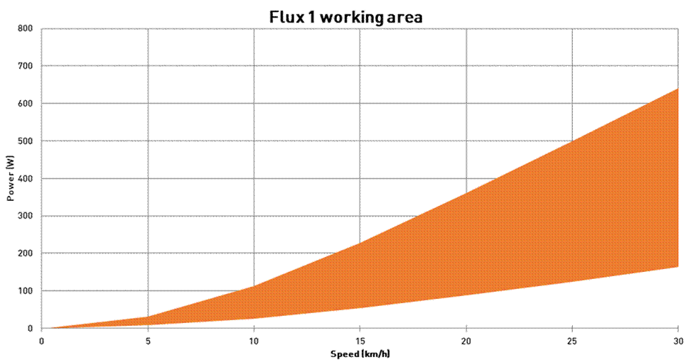

Auf der Seite von dcrainmaker habe ich noch folgendes gefunden:
Flux S ist ja mehr oder weniger identisch vom Leistungsbereich mit dem Flux 1. Beim Flux 2 sieht die Kurve ganz anders aus.

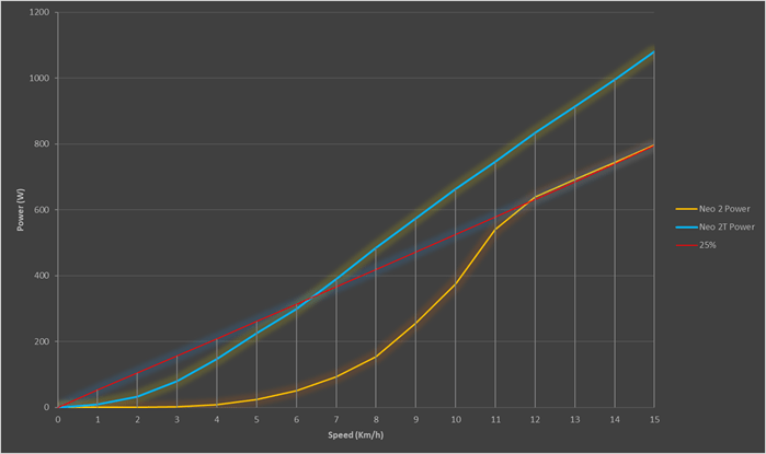

Und als Ergänzung noch das Diagramm für den Neo 2 (also auch diese Special Edition) und den Neo 2T.
Für niedrige Geschwindigkeiten scheint der neue 2T schon eine ganz andere Hausnummer zu sein.
Da hast Du jetzt echt Trüffelschwein gespielt. :daumen: :)
Ich habe für den Neo noch eine andere Grafik in Erinnerung, aber ich habe auch den originalen Neo und meine Erinnerung stammt aus der Zeit, als der ganz frisch rauskam. Aber ja, eine ganz andere Hausnummer ist der auch mit dem hier dargestellten Bereich. Bein Neo arbeitest Du gegen einen Elektromotor und nicht gegen eine Wirbelstrombremse wie bei allen anderen Trainern.
