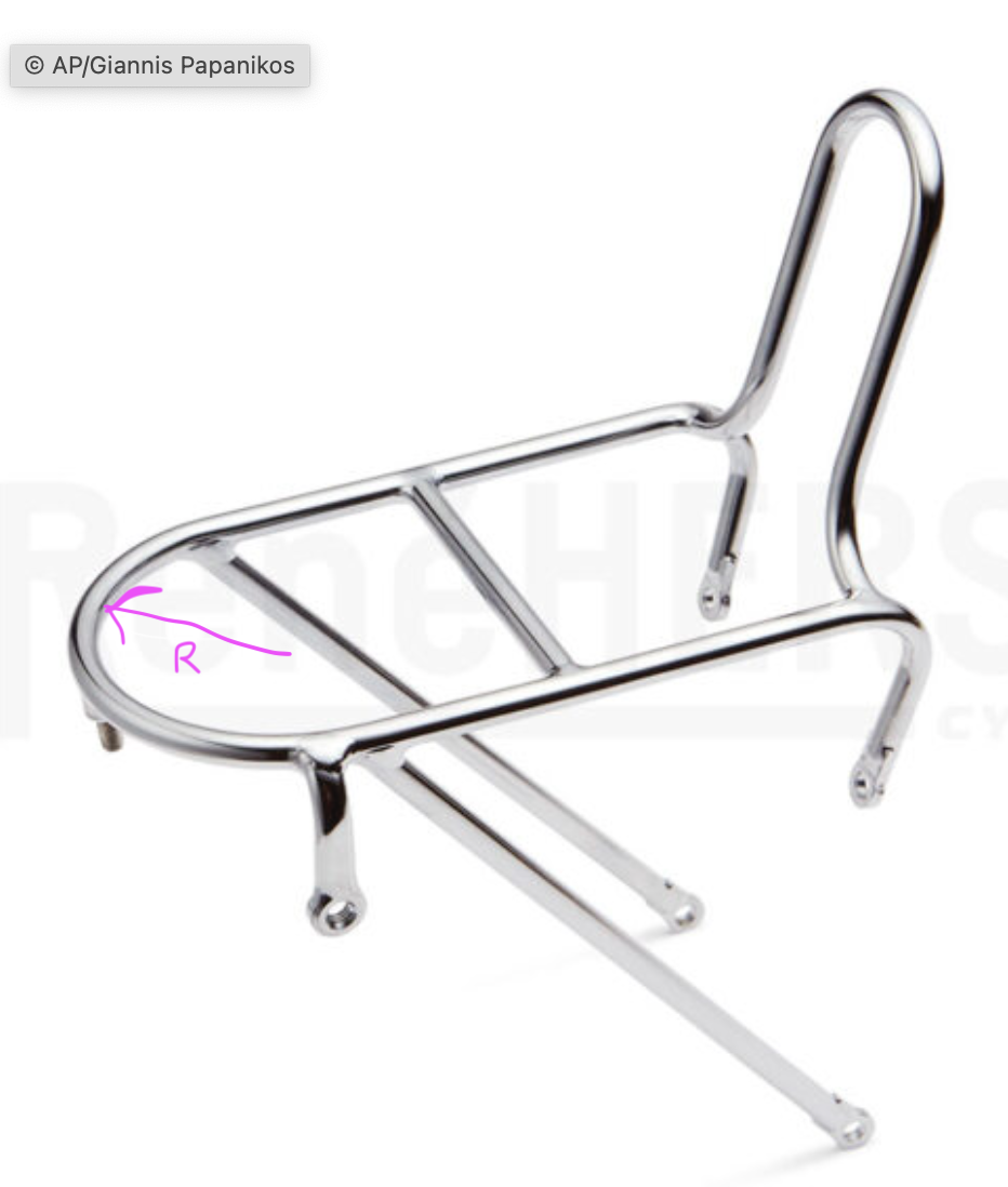

Bei Basiks Vorrichtung hat die größte Rolle einen Radius von 39mm. Viel mehr wird da wohl auch aus Sperrholz nicht Platz haben (oder?) und wenn man eine Plattform eines ganz klassischen Racks (90x160mm) nachbauen will, schafft man damit schon die vordere Rundung von 45mm nicht (soweit ich mir das jetzt auf die Schnelle vorstellen kann).
Eigentlich muss ja nicht nur der Griff einen verstellbaren Anschlag haben, sondern auch die Grundplatte einen Anschlagspunkt, der möglichst weit weg vom Zentrum geschoben werden kann, oder?
Perfekt wäre ja ein Rohrbieger, der für den gewünschten Rohrdurchmesser von 8mm mehrere Matrizen für unterschiedliche Radien inkludiert und nicht umgekehrt (nur ein Radius für unterschiedliche Rohrdurchmesser, die viele hier gar nicht brauchen).

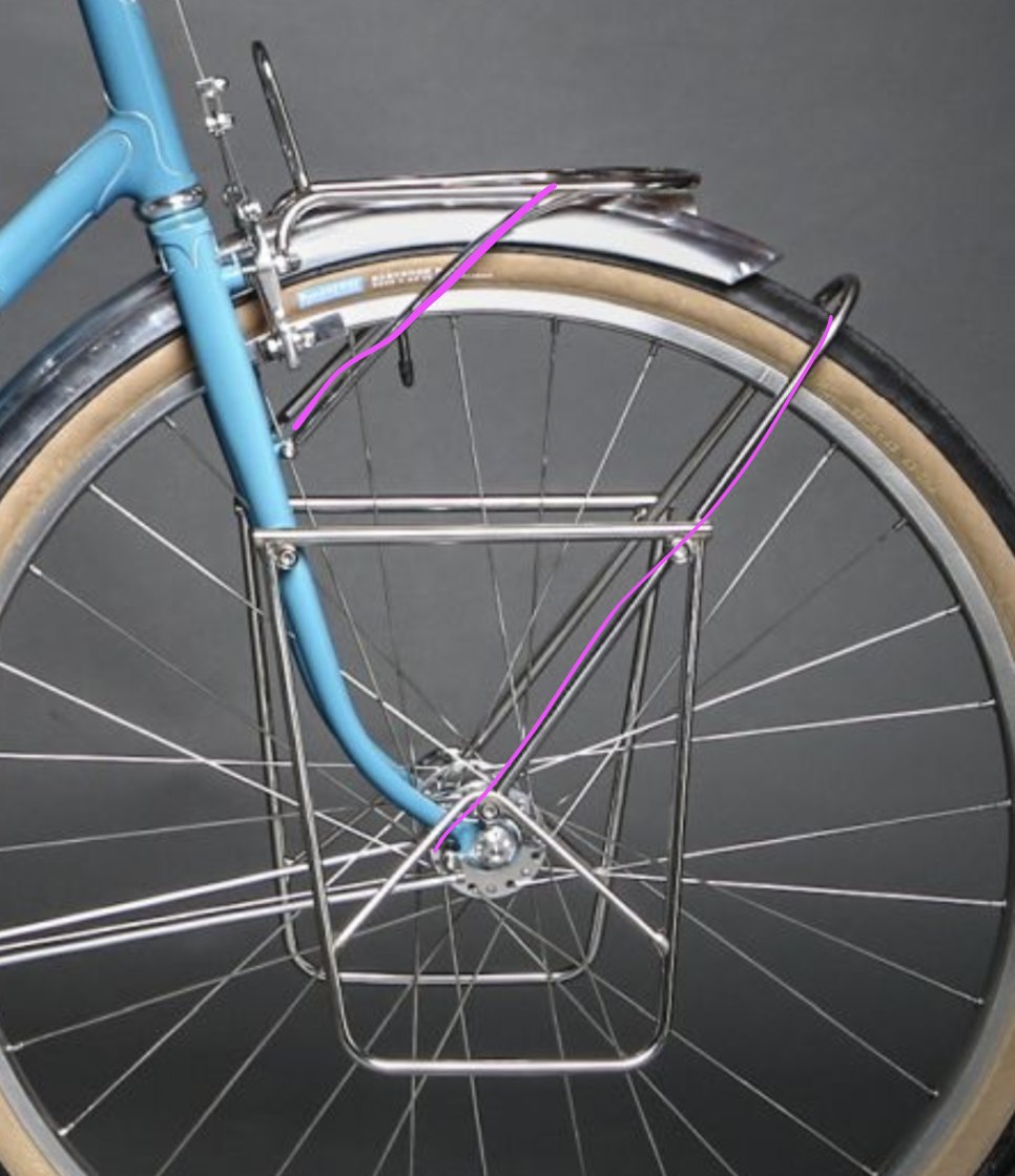

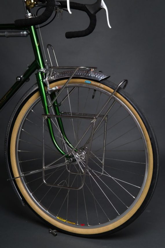

Gibt es von dem Rad noch andere Fotos? Was mich wundert: auf dem Foto sieht es so aus, als wenn der Träger unten nicht befestigt ist.
Schau mal hier.
Hier gehts ja primär um Taschen, aber vielleicht habt ihr ja schöne Beispiele von Rahmenbauern, die den kleinen Träger und den Lowrider entweder jeweils für sich schön gestaltet haben, oder beide zusammen quasi integriert gebaut haben?

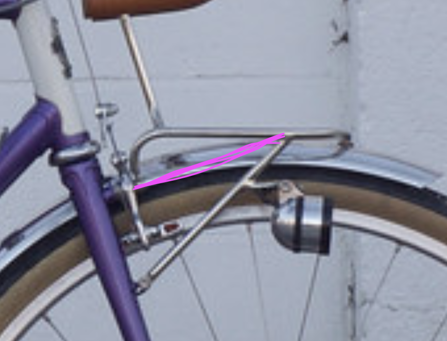

Bei unabhängigen Trägern tritt ja oft folgendes (optisches, nicht logisches) weniger schönes Problem auf:
Zwei unterschiedliche Winkel der Abstützungen.
Wenn man die Träger kombiniert (obs statisch sinnvoll ist, weiß ich nicht), dann kann man das Problem umgehen. Eigentlich ein sehr knackiger, simpler Ansatz, hier von Chapman.

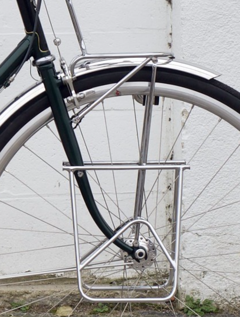

@Knobi Irgendwo hattest du einmal so eine schönen Lowrider mit kreisrundem unteren Abschluss gepostet, oder irre ich mich?
Hier wiederum frage ich mich schon, ob die Kraft gar etwas zu lange Wege gehen muss, zumal der Lowrider über mehrere (potenziell weiche) Anschraubpunkte mit dem Träger verbunden wird.

Eine Überlegung: am Port de Bagage Avant, die streben auf die Gabelholme weg lassen, bzw. über die Sockel der Bremsen abstützen.
Dazu gibt es gestalterisch und technisch gute Lösungen vom alten Routens, Sabliere und auch von Cattin.
Dann hat man da auch nicht 100 Ösen.
Denn da soll ja der abnehmbare LowRider dran und wie oft soll der den abgenommen und dran gebaut werden? Täglich, Stündlich, Jährlich?

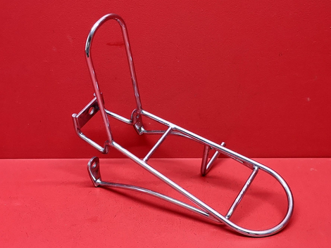

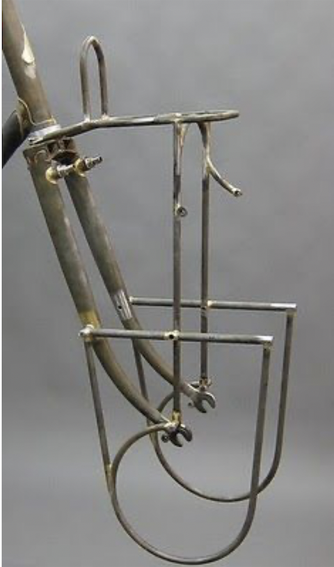

Ach ja, und ich würde auch empfehlen, nicht so einen schmalen Träger zu nutzen. Die Entwicklung der letzten Jahre ging eher in die Breite.
Ich habe vier port avant im Einsatz und der Plateau von Alex Singer ist mit der breiteren Fläche am besten (und Design der 40er Jahre 😉)
Das bild ist von Ebay, meine Detailbilder sind glaube ich im Singer Faden
Mit integriertem Decaleur auch nicht schlecht. An meinem favorisiertem modernen Rando von VICTOIRE

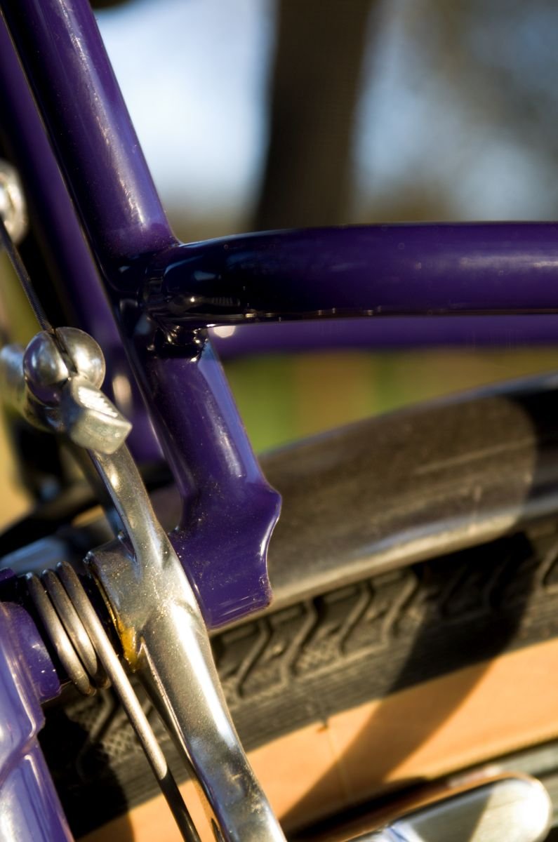

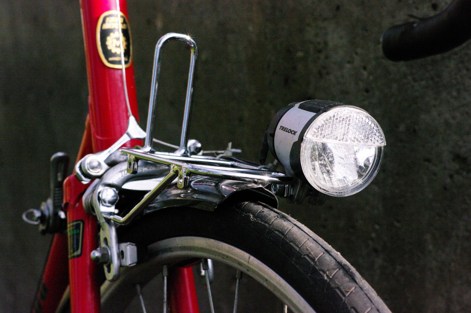

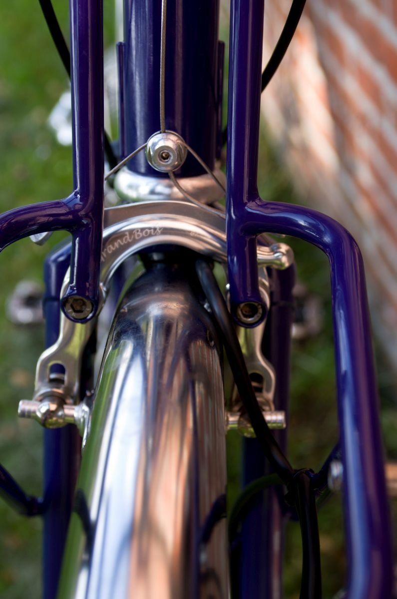

Ich hab bei Mittelzugbremsen noch kein Beispiel für einen am Bremssockel montierten Träger gesehen. Vermutlich liegt das am ansonsten zu kleinen statischen Dreieck, welches dabei enstehen würde (und die Befestigung an der Gabelkrone ist vermutlich auch schwierig).
Oder gibt es Träger, die diese Vermutung widerlegen?
@Knobi hatte einmal eine Idee mit einer Befestigung an der oberen Seite der Krone, vlt. gehts dann.

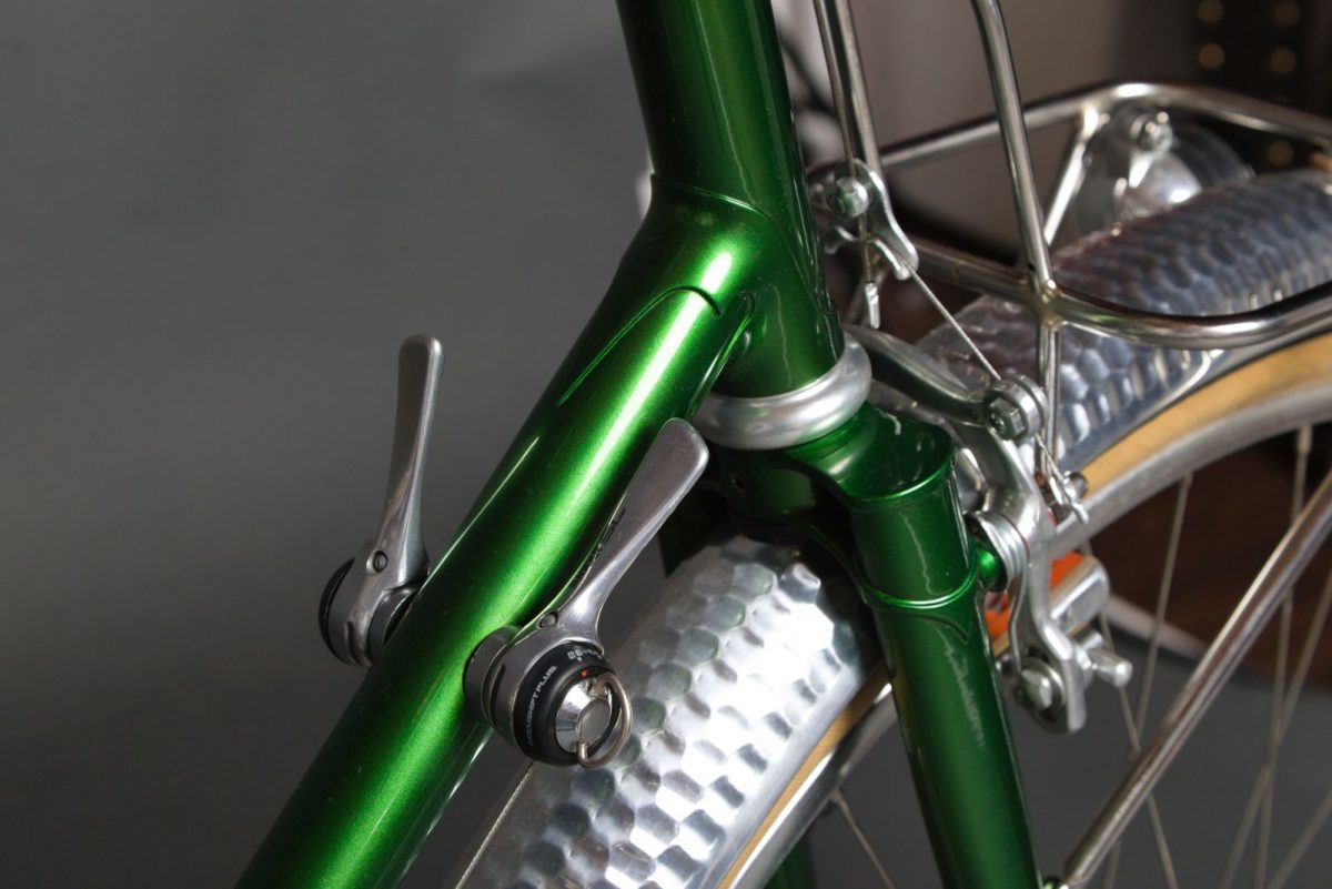

Nein, die streben gehen dann nicht direkt auf kurzem weg zu den Sockeln der Bremsen, sondern haben eine Biegung. Ob das mit den PAUL Comp möglich wäre hätte ich aber nicht bedacht, da ist ja die Federeinstellung vorn 🤓😬😁
Das ist mal eine Ansage. Sehr 20er Jahre Style. Chapman?
Ich würde wohl zu einer Lösung wie bei dem gezeigten blauen René Herse (modern) oder dem vergleichbaren Meerglas von @Andreas P. Oder @Nimmerklug tendieren. ALTERNATIV ein System wie bei Pelago, das hier kurz vorher für mich vorgeschlagene wurde (die Stütze des Port de Bagage Avant bis zu den Ausfallenden und austauschbar gegen Stützen inkl LowRider)
