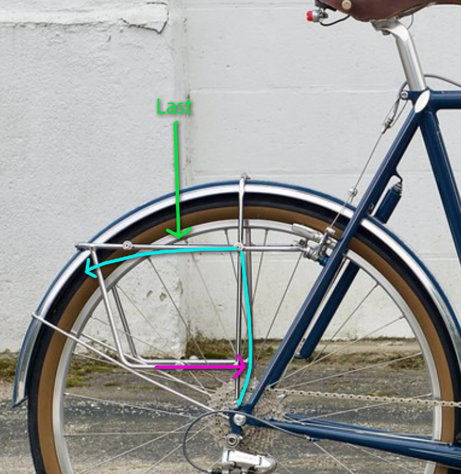

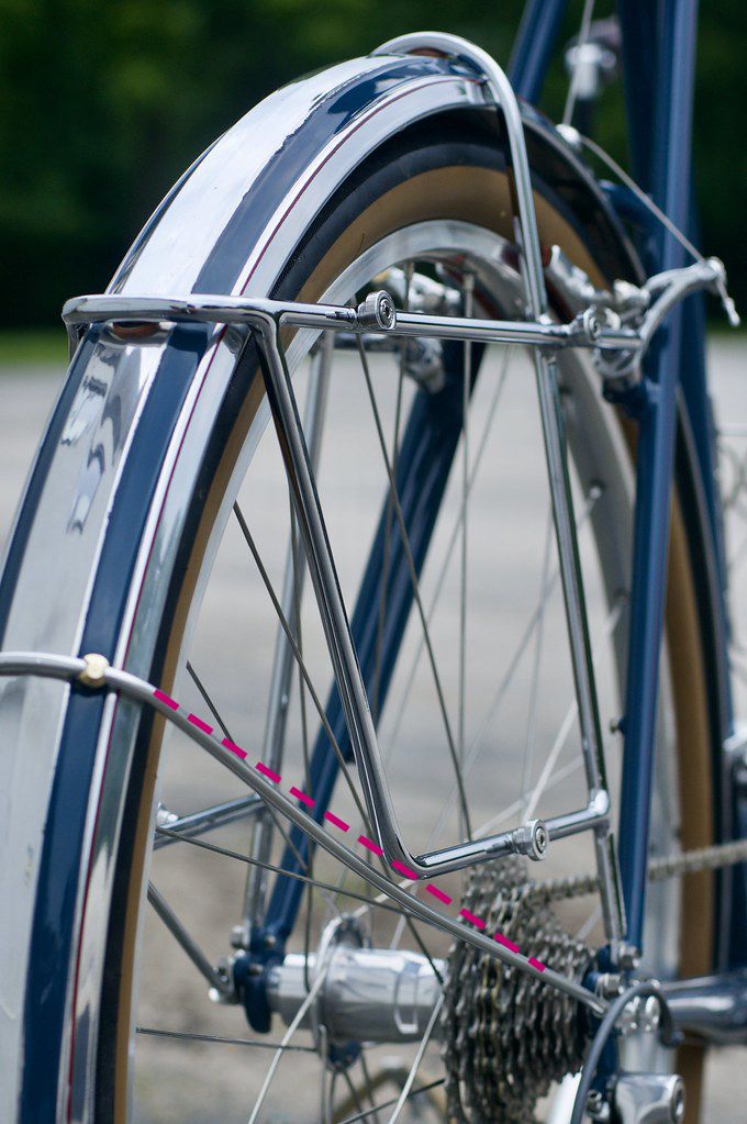

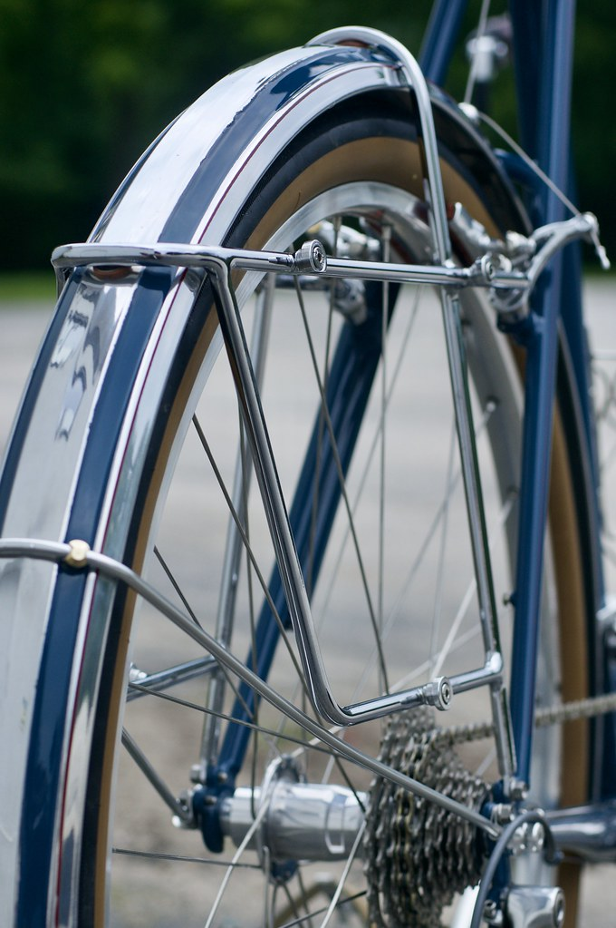

Den Chapman-Träger finde ich überhaupt nicht cool, weil er seine tragenden senkrechten Streben auf Biegung belastet (und die horizontalen übrigens auch).
Cool wäre der, wenn die hinteren Streben ebenfalls an der unteren Befestigung angelötet wären, statt einige Zentimeter darüber.
Natürlich wird der Träger leichtes Gepäck eine Weile aushalten, aber eine ordentliche Belastung würde in etwa Folgendes bewirken und dabei auch das Schutzblech verformen. Dafür muss die senkrechte Strebe dann unnötig dickwandig sein.
Einen ähnlichen Träger, bei dem die hintere Strebe nur ca. 2 cm oberhalb des Befestigungspunkts auf die vordere trifft, habe ich selbst mal gebaut und würde ihn nicht freiwillig mit über 8-10 Kilo belasten. Er verbiegt sich dann schon sichtbar.

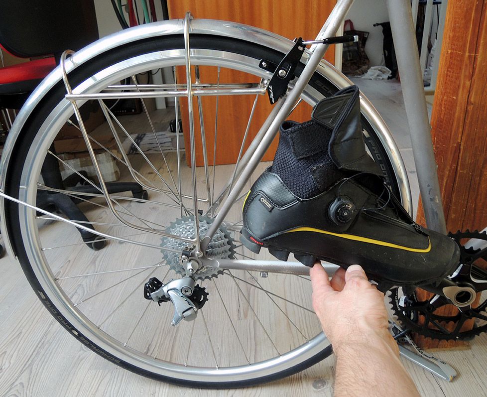

Da hast du sicher Recht, aber ich suche zB nach einem grazilen Träger, der nicht über 8kg belastet werden würde für die Fahrt zur Arbeit. Für weitere Reisen käme dann auch ein stabiler Träger ran.

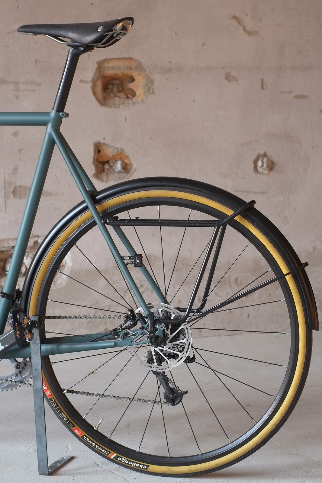

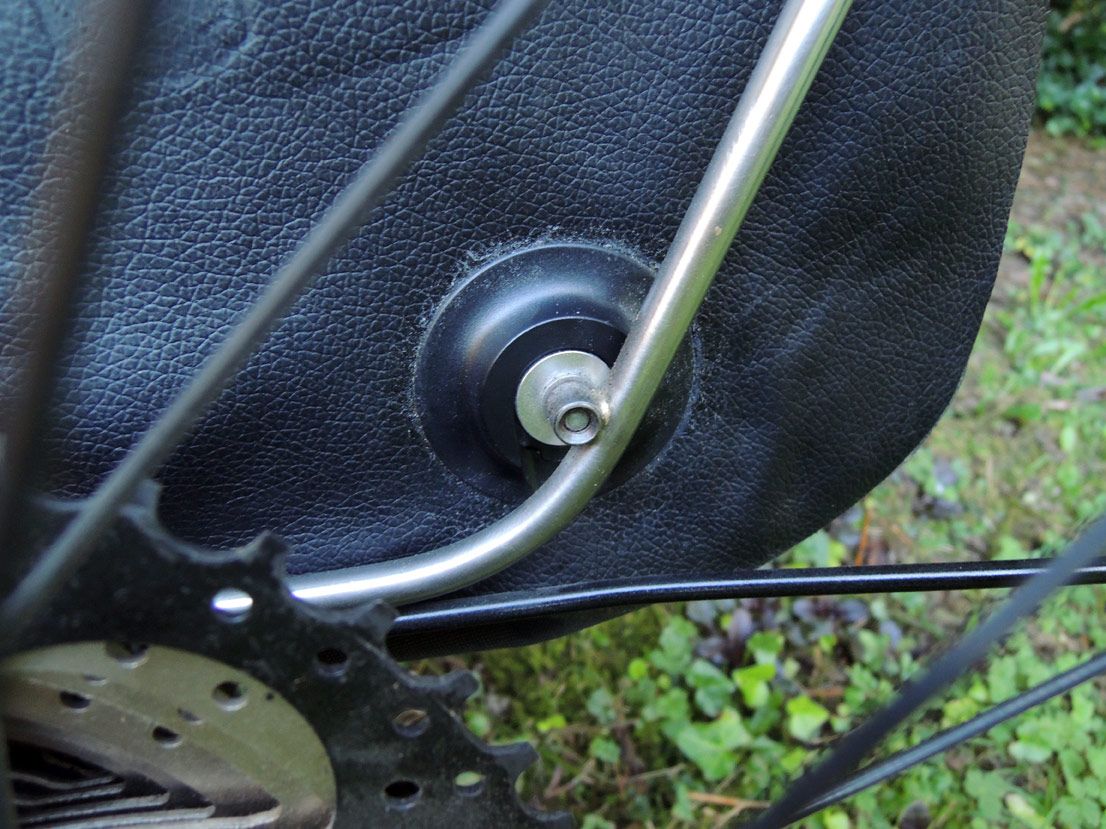

So könnte Deine Lösung aussehen, die beides kann:
Gut aussehen und dabei nicht weiter stören, aber stabil genug für mittlere Zuladung sein.
Bauen würde ich sowas wohl aus 12 x 0,8 mm Rohr, wenn es stabil für großes Gepäck sein soll und aus 10 x 0,8 für normales Büro- oder Wochenendgepäck.
https://www.flickr.com/photos/meerglas/33636435223/in/album-72157682549965530/

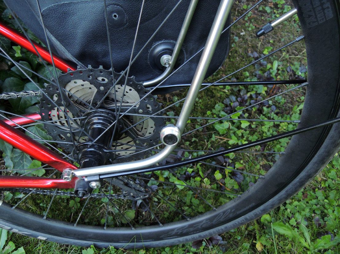

Natürlich werden hier die unteren, waggerechten Strebenabschnitte auch auf Biegung belastet und werden versuchen, die Schrauben zu lockern. Deshalb sollten die Rohre nicht zu dünn sein und die Befestigung sollte eine wirklich feste Verschraubung ermöglichen.
Ein wenig Vorsicht ist auch nötig, wenn die Taschen so tief hängen: Sie müssen dann weiter nach hinten wandern, um genug Platz für die Füße zu lassen. Das Fahrverhalten ist dabei nicht unbedingt besser, als mit weiter oben, aber auch weiter vorn sitzenden Taschen.

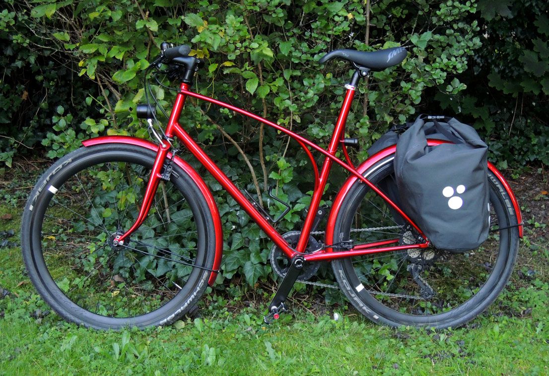

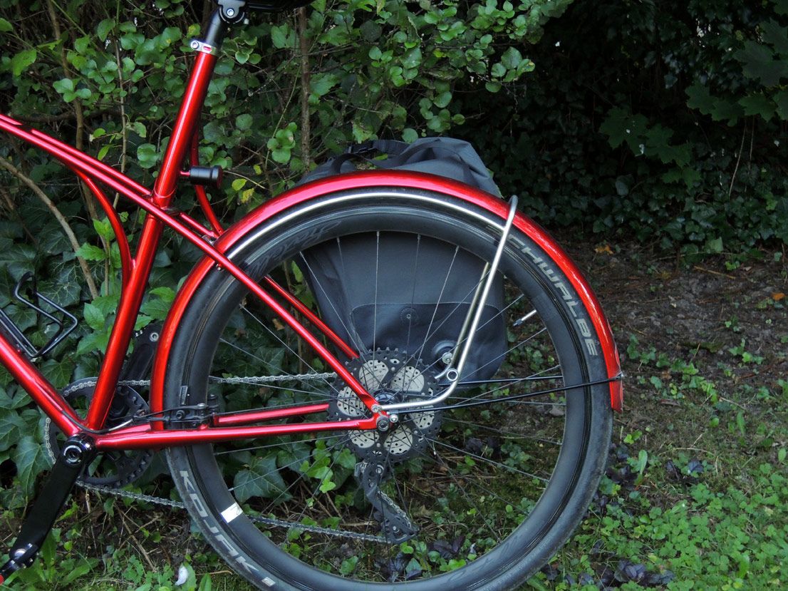

Meine Variante für leichtes Bürogepäck sieht so aus und hat die gleichen Nachteile bei etwas "klassischerer" Optik; Material ist 8 x 1 und 6,35 x 0,85 mm, hier noch im Rohbau und insgesamt eher wabbelig:
Heute würde ich den wohl komplett aus 8 x 1 bauen, die vorderen Streben einfach weglassen und die hinteren ohne Knick gerade durchziehen. Die Tasche bekäme eine steife Rückenplatte aus Holz und würde unten garnicht direkt am Träger anliegen, das hat sich jetzt schon mehrfach ausgezeichnet bewährt.
Befestigung unten mit einem Magnethalter oder den runden Ortlieb-Knubbeln, damit auch gleich genügend Abstand zum Träger hergestellt wird: Kein Scheuern, kein Klappern.

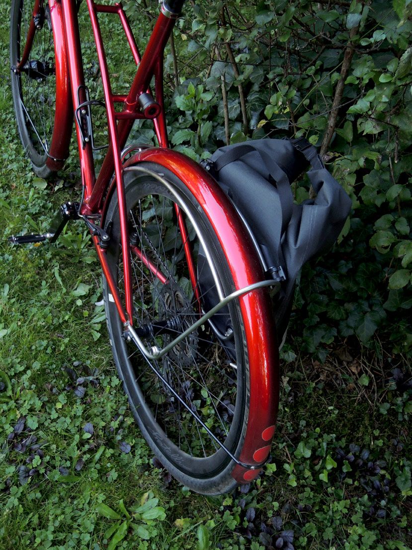

Hier eine Variante für leichtes Bürogepäck mit gebogenen Streben:
Der Fidlock-Halter unten: Sollte er sich wirklich mal während der Fahrt losrütteln, würde er direkt wieder einschnappen. Oben hängt die Tasche an normalen Ortlieb-Haken.
Die Taschen waren meine Testexemplare weiter vorn im Thread und wurden an dieses Rad angepasst, weil keine käufliche Tasche an der richtigen Stelle gesessen hat. Deshalb haben sie auch ein paar Löcher ohne Funktion. 😅

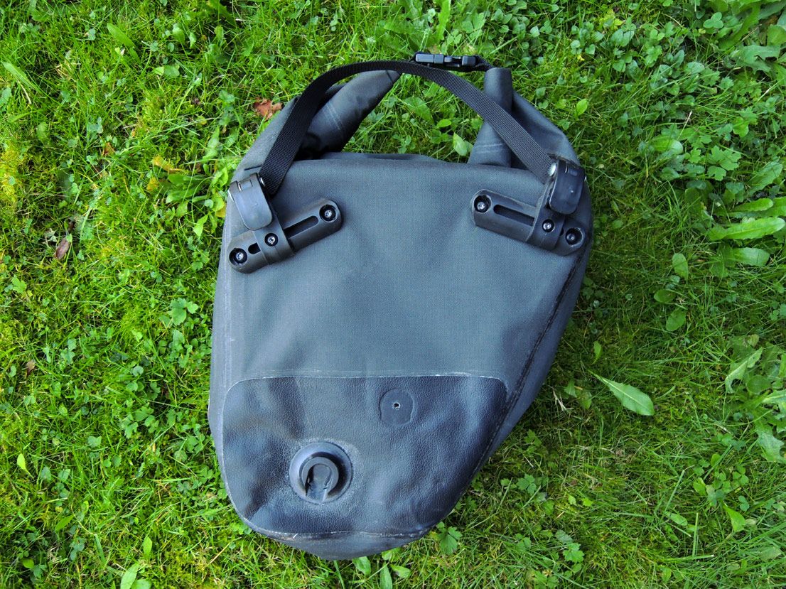

Normale Ortlieb-Haken in der Schräge erfordern ein wenig Kraft beim Öffnen, funktionieren aber erstaunlich gut:
Hier eine Variante für leichtes Bürogepäck mit gebpgenen Streben:

Ich wollte immer schon mal fragen, wie du den großen Bogen der oberen Rohren (am roten Rad) gebogen hast. Hast du dir dafür eine spezielle Form gebaut?
Ja: Einfach grob aus 'ner MDF-Platte gesägt und auf eine andere geschraubt.
Das hält dann so ca. genau die beiden Streben aus, bevor die Platte zerbröselt, ist aber billig und lässt sich schnell korrigieren, wenn der Bogen noch zu weit war. Sonderlich exakt rund muss das auch nicht zugesägt sein.
Insgesamt für Chapmans sonstigen Perfektionismus geradezu erstaunlich... 🤷‍♂️
