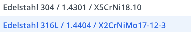

Was wählt man hier aus?
@Knobi - wenn dir das nicht zu weit geht: Hättest du etwas dagegen, wenn ich das gleich zweimal lasern lasse und im Forum an Interessierte verteile? Groß Post spielen wollen wir ja alle nicht, aber an 2-3 Adressen könnte ich das im einfachen Kuvert schon schicken, falls es Bedarf gibt.
1 Stück kostet 43 Euro, 2 Stück witzigerweise ebenso.
Der Unterschied zwischen 304 und 316 ist bei Gepäckträgerfüßchen egal, da nimmt man einfach das billigere.
316 ist für schlimme Fälle nochmal korrosionsbeständiger, z.B. im Meerwasser, aber da soll das Fahrrad ja nicht landen.

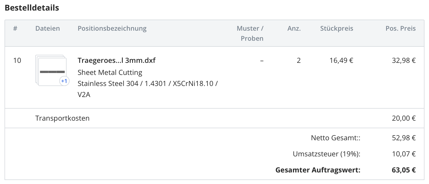

Ich bin gerade im MACHEN Modus und habe einfach einmal bei xometry.de das File hochgeladen.
Preis für 2 Stück ist ok (je 16,50 netto), aber die Versandkosten drücken die Endsumme empfindlich nach oben.
Wenn Du die Wahl hast, nimm 4404. Das ist das bessere Material. 4301 kommt beim heutigen Streusalz schon an seine Grenzen...

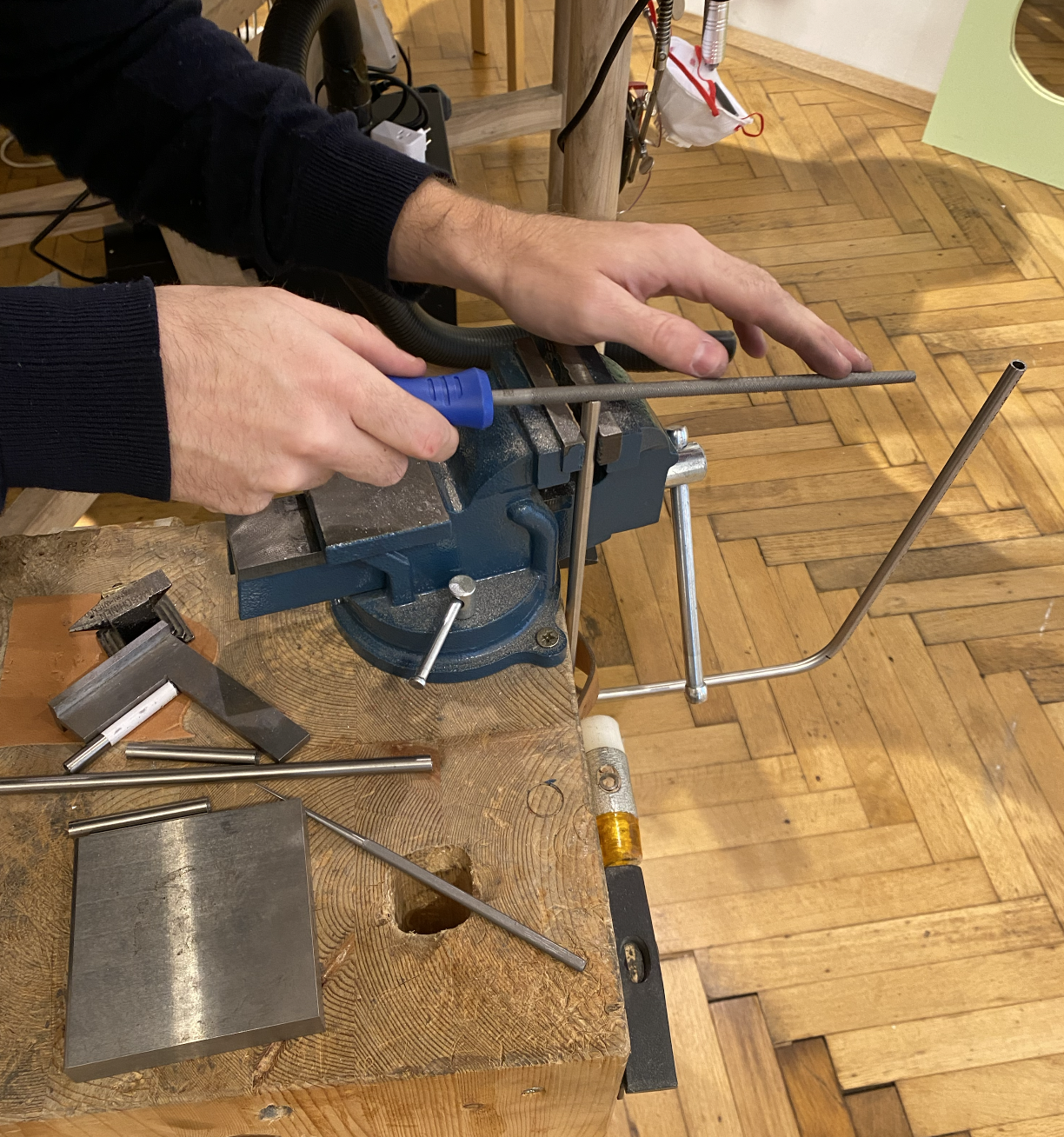

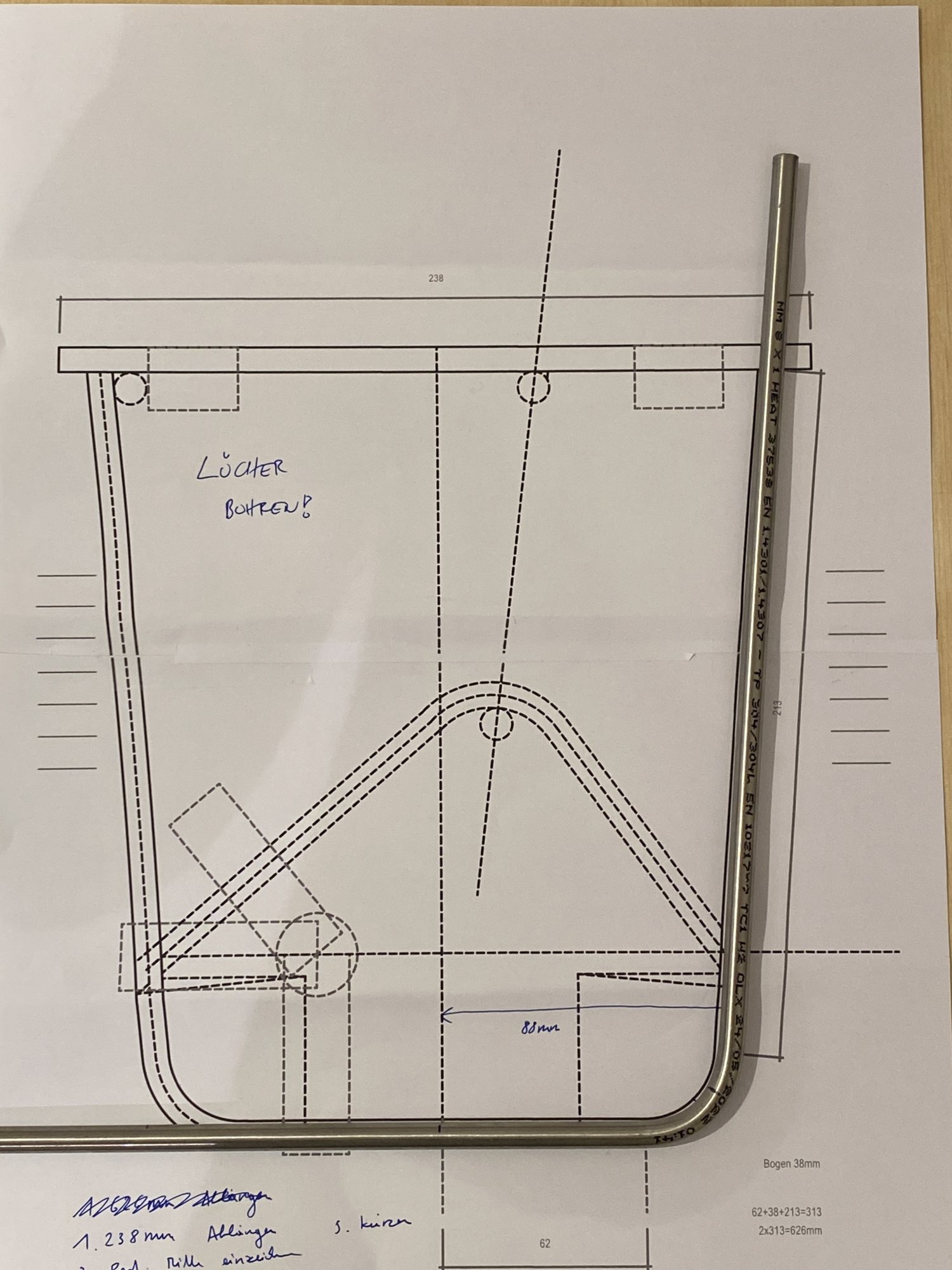

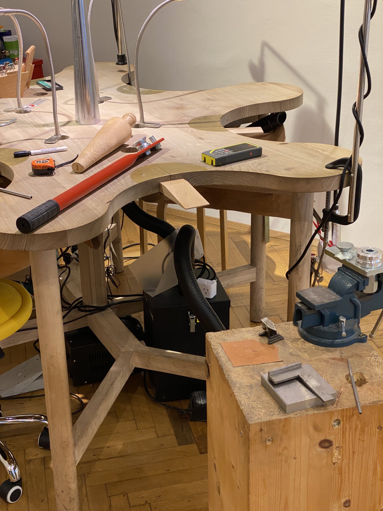

Kurzer Tagebucheintrag für die verstrichenen zwei Tage:
Meine Freundin hatte gestern den spontanen Einfall, einen Ausflug mit unserer 3 Monate alten Tochter in ihre Werkstatt zu machen. Mein Puls gleich einmal auf 200, schnell zum Baumarkt (ich mit der Kleinen), wie wild Stahlrohre, Feilen, Roxy-Kit, etc. gekauft - Baumarkt hat gut mit mir verdient.

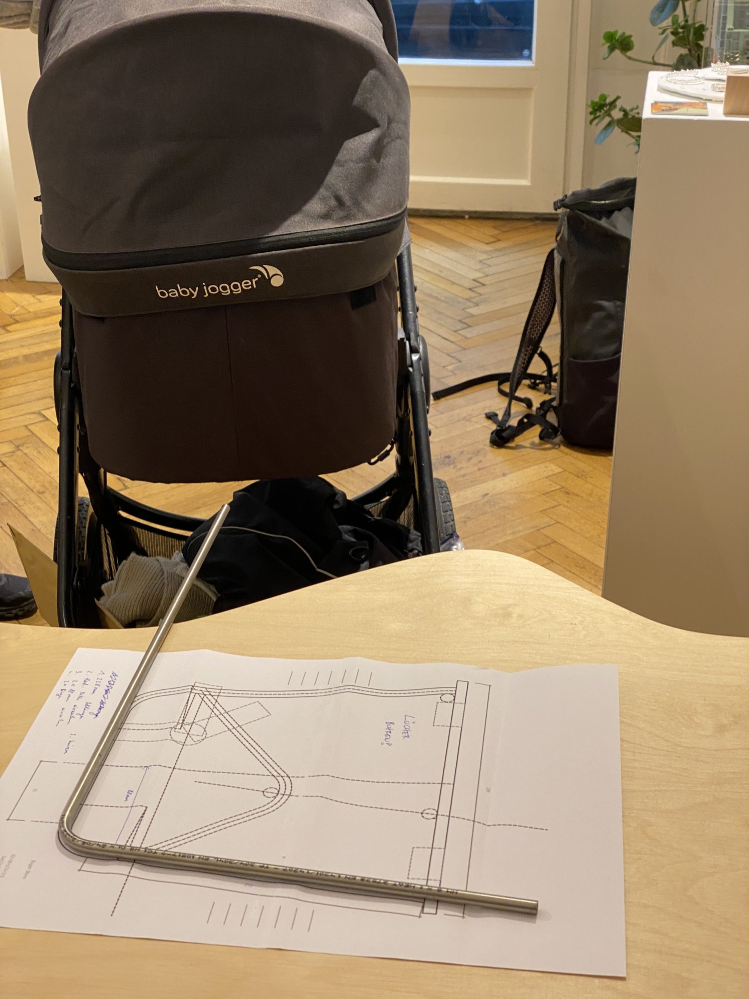

Nachts noch ganz schnell ein wenig herumskizziert. Lowrider autonom oder mit Baguetteträger kombiniert?
Oder ein Bruce Gordon Verschnitt (hätte mir optisch sehr gut gefallen)? Aber wie an der Achse aufhängen? Völlig übermüdet ins Bett, heute schnell Frühstück gemacht und alles vorbereitet, damit das Zeitfenster von 2:45h Schlaf meiner Tochter bestmöglich ausgenutzt werden konnte. Kleine eingepackt, Sachen eingepackt, 45min mit der Straßenbahn zum Atelier.... Auspacken, Kinderwagen schaukeln (durchgehend!) und dann gleich ans Rohrbiegen gemacht.
Naja, viel ist nicht draus geworden. Die Kleine wollte nicht lange schlafen. Aber egal. Ich bin richtig aufgeblüht.
Fazit:

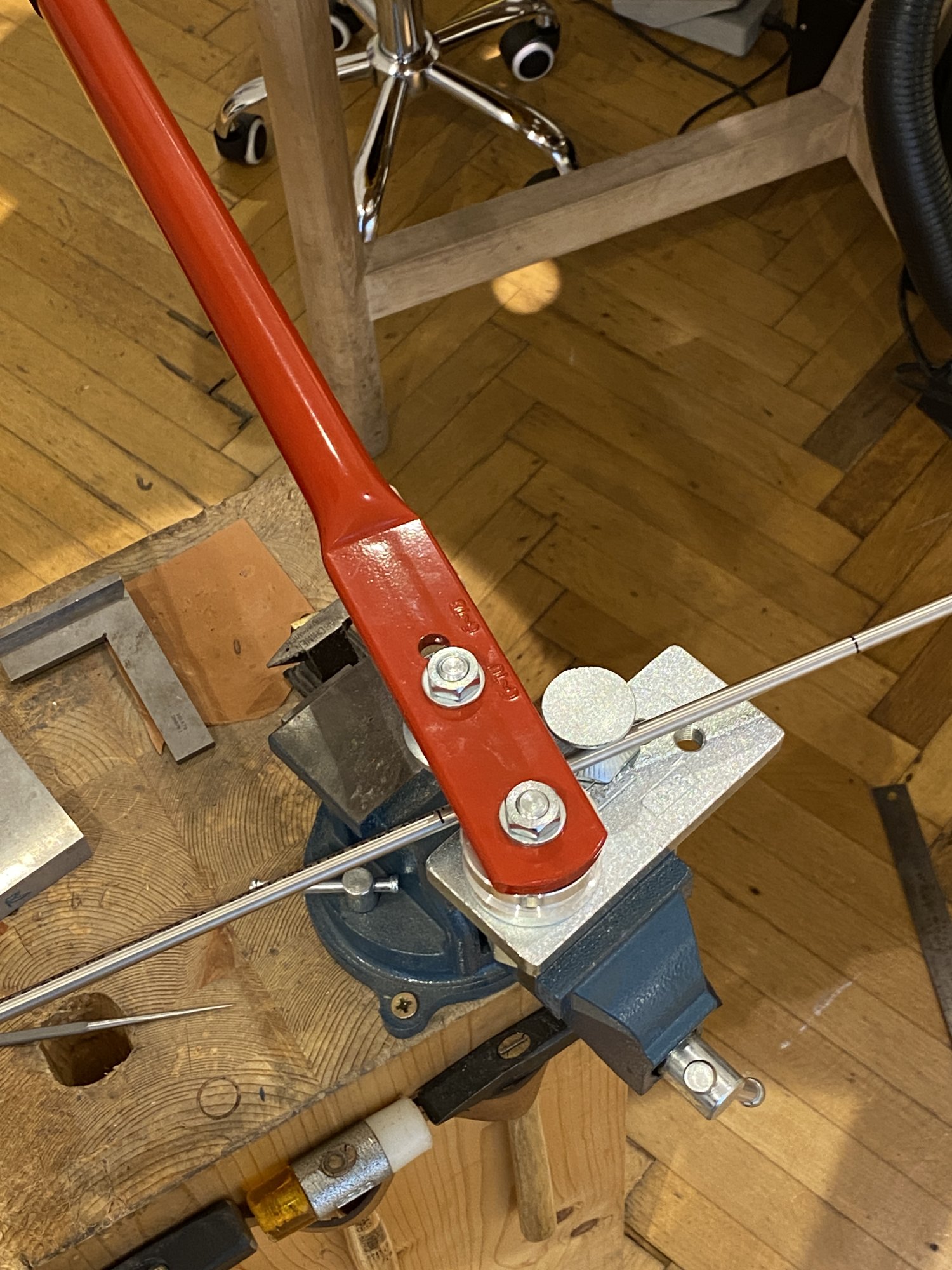

- Rohrbieger hat seinen Zweck erfüllt - es fehlt jedoch eine Anzeige für die Winkelgrade
(gibt es gerade um 107 Euro online)

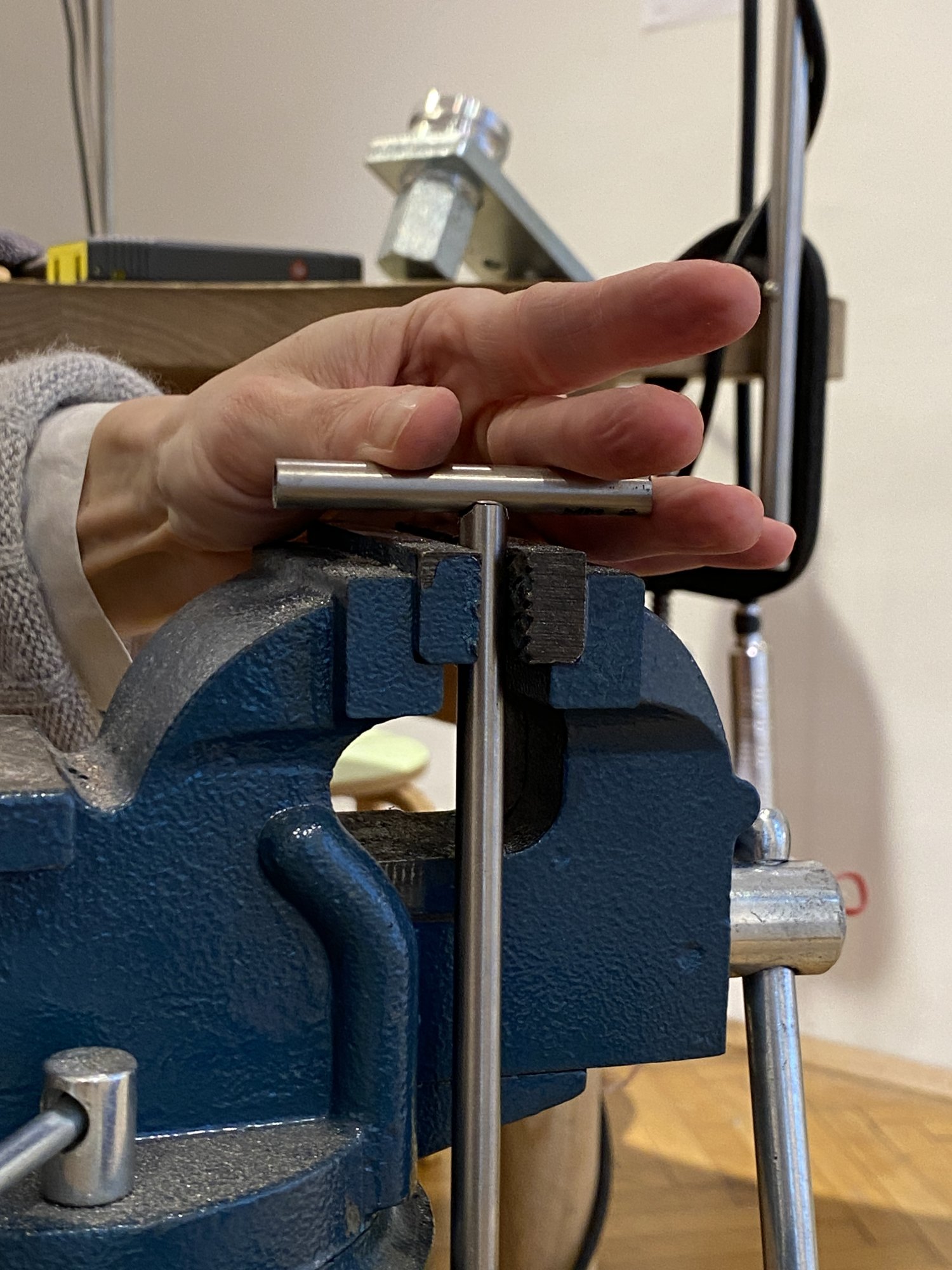

  • - Selbst die billigen Rundfeilen vom Obi haben den Edelstahl überlebt, die 7,6mm Durchmesser waren aber etwas mühsam -> fürs nächste Mal lieber nach 8mm großen Rundfeilen Ausschau halten (waren nicht verfügbar)
  • - Goldschmiedebohrer für Silber und Gold sind nicht fürs Bohren von Edelstahl geeignet (hatten nichts zur Hand, hat uns kostbare Zeit gekostet)
  • - Roxy-Kit nur ausgepackt aber nicht angeschlossen - schaut von Weitem klapprig und billig aus -> wenn man näher hinschaut, wird es leider nicht besser
In 3 Monaten gehts weiter :)

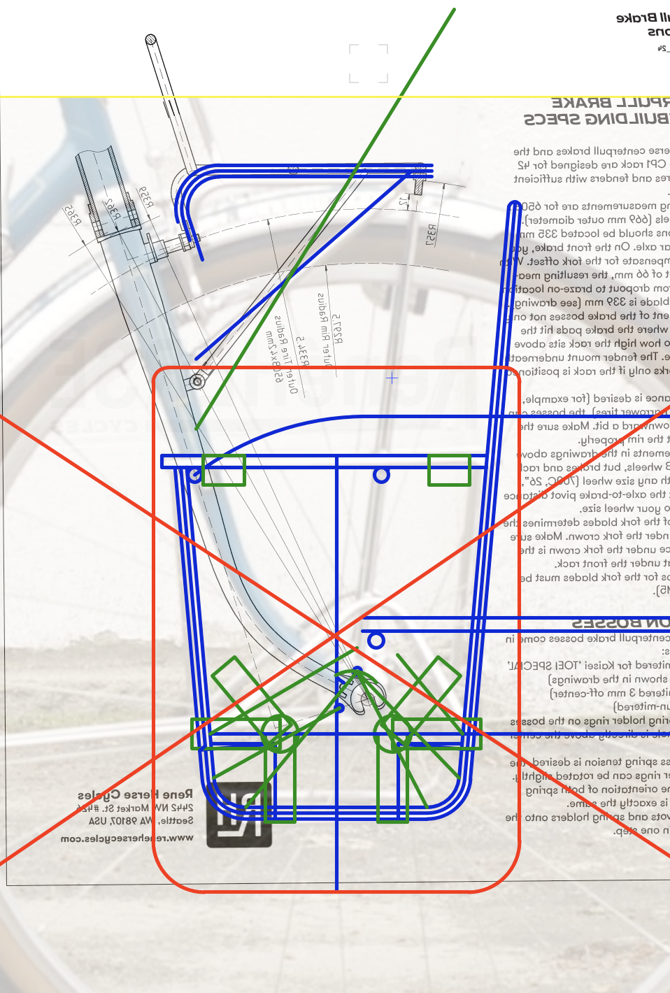

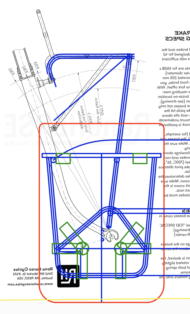

So, hab jetzt doch noch einmal kurz die heutige Arbeit reflektiert.
Irgendwie geht mir der Bruce Gordon Verschnitt nicht ganz aus dem Kopf, weil bei den anderen Varianten ist mir optisch zu viel los. Mir gefallen nicht die vielen Kreuzungen von der Befestigungsstrebe über der Vorderachse. Und die vielen Stäbe, die irgendwie fast redundant sind.
Hier noch einmal ein mit der Symmetrie arbeitender Vorschlag (Einfacher in der Herstellung).
Befestigung wäre dabei an der unteren Öse der Ausfallenden - gemeinsam mit Schutzblech genutzt.
@Knobi : Sollbruchstelle irgendwo? Würde die unteren Streben dreidimensional nach innen biegen, Taschen würden also schräg geneigt nach außen stehen.
Süße Wichtelwerkstatt 👍🏻👍🏻👍🏻
Bohrer, so habe auch ich schmerzlich gelernt, immer immer immer passend und dazu in 0.2er Abstufung +/- & 2-3 mehr kaufen 🙄
Mal eben so zwischendurch den Träger bauen - lässig :-)
Welchen Rohrbieger gibt's gerade?
alu - schonbacken mit prisma für besseren halt, ich meine, ich habe meine beim obi gekauft.
den vorderen u bügel vom lowrider würde ich aus optischen gründen weiter nach vorne laufen lassen, der steht zu steil - optisch!
